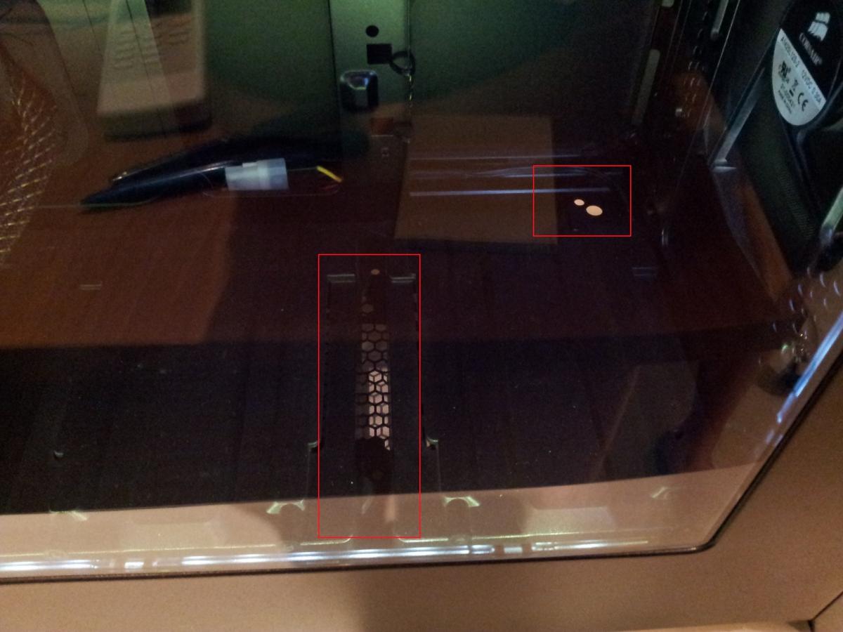

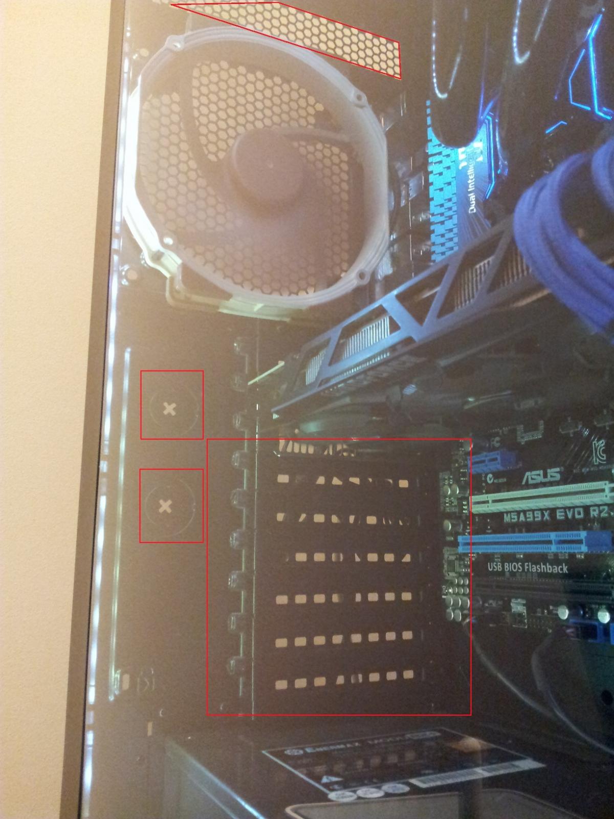

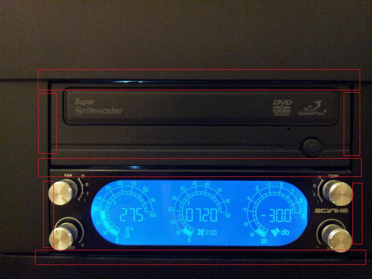

Tenshi Δημοσ. 19 Οκτωβρίου 2014 Δημοσ. 19 Οκτωβρίου 2014 Ο καθαρισμός τον φίλτρων δέν λέει κάτι.Η σκόνη θα επικάθεται στα φίλτρα,άσχετα αν έχεις έναν ή 10 ανεμιστήρες (με τον αντίστοιχο αριθμό φίλτρων) ώς εισαγωγή. Το πρόβλημα,όπως είπα,έγκειται όπου δέν υπάρχουν φίλτρα (όπου δέν είναι εφικτό να τοποθετηθούν ή δέν έχει προβλεφτεί η τοποθέτησή τους). Πχ.στο Corsair 750D,με αρνητική πίεση αέρα,σκόνη μπαίνει απο εδώ: Θα μπορούσα να κάνω κάποια πατέντα,άλλα το κουτί μετά θα γίνει τσίρκο.
