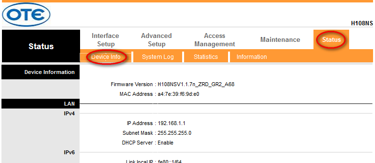

peeperman Δημοσ. 16 Οκτωβρίου 2014 Δημοσ. 16 Οκτωβρίου 2014 Όχι αυτά τα στατιστικά. Τα στατιστικά της γραμμής. SNR Margin, Line Attenuation, Data Rate Στο interface θα πατήσεις status και μετα Device Info για να τα βρείς.
kateopre Δημοσ. 16 Οκτωβρίου 2014 Μέλος Δημοσ. 16 Οκτωβρίου 2014 Ωπ,sorry! down up SNR 8.4 9.7 LINE 28 18.3 DATA 8618 931 Αυτα?
