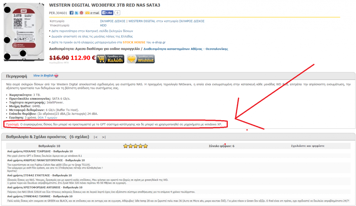

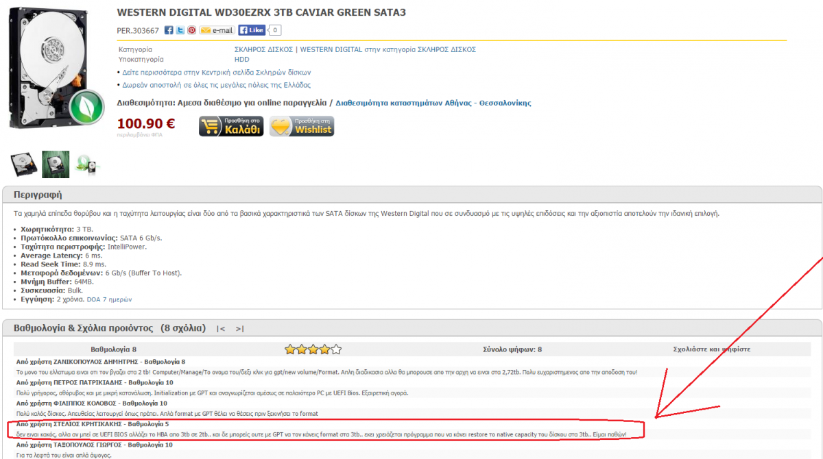

koulouri Δημοσ. 30 Οκτωβρίου 2014 Μέλος Δημοσ. 30 Οκτωβρίου 2014 Βασικα RMA ηθελαν να μου κανουν αλλα ηθελα κι εγω να γλιτωσω τον Toshiba..Μονο και μονο επειδη αυτος που πηρα, δεν μου βγηκε καλος και ηταν και ο 1ος μη WD που αγορασα!Δεν τον χρησιμοποιησα ποτε σαν backup γιατι απο τον 1ο μηνα αρχισε τα χαζα..Εννοειται οτι τα πιο σημαντικα τα εχω σε BR-DISCs ( ακομα κι αν δεν εχω BR-Driver )Θελω να μου λυσεις σε παρακαλω αν μπορεις 2 αποριες:Κοιτα τις εικονες!!Κι εμενα στην αρχη κατι ηθελε για να δει τα 3ΤΒ αλλα δεν θυμαμαι...Υπαρχει περιπτωση να φταιει οτι το πισι μου ειναι 5ετιας;; Εχω EVGA x58 sli motherboard!( το τροφοδοτικο δεν ειχε ποτε προβλημα και επειδη εχω και μετρητη Watt δεν εχει καποια σπουδαια καταναλωση..Full Load να βαραει 250W.. Ενω το τροφοδοτικο ειναι 620W coolermaster! )
washcloud Δημοσ. 30 Οκτωβρίου 2014 Δημοσ. 30 Οκτωβρίου 2014 ...το ότι "δεν βγήκε καλός και ήταν ο 1ος ΜΗ-WD" σου, ξέχνα το. Απλά σου έκατσε. Ούτε καν τα μοντέλα των σκληρών δεν εξασφαλίζουν "ποιότητα", πόσο μάλλον οι μάρκες. Ψυχολογικό είναι το ζήτημα, και αν θες δώσε του βάση, αλλά να ξέρεις και τί υφίσταται. Από εκεί και πέρα, απλά να δίνεις σημασία στις εγγυήσεις, και να παίρνεις πχ δίσκους με 3ετή (έστω), παρά με 2ετή (το ότι τον πλήρωσες 92 τον διετούς, σημαίνει ότι κέρδισες το 17άρι με τη μία, αλλά σκέψου ότι έναν τριετούς θα τον πλήρωνες, με αυτήν την αναλογία, 138. Οπότε έχασες 21 από την άλλη, συν την εξασφάλιση 365 ημερών. Συμπέρασμα, πιο συμφέρουσα αγορά θα ήταν ένας με 3ετούς...). Στις εικόνες (που έβαλες για τα σημειωμένα σχόλια), δείχνεις έναν Γκρην κι έναν Ρεντ. Ειδικά Γκρην (που είναι 2χρονης), ελπίζω να μην το σκέφτεσαι (ώστε να γλυτώσεις το περίπου 8άρι)...Ο Πέρπλ που σου πρότεινα, δεν αναφέρει να έχει πρόβλημα για διαχείριση μέσω GPT πάντως. Το δε τροφοδοτικό, το ότι είναι "καλό" και αρκετών Βατ, συν το ότι δεν πολυχρησιμοποιείται, δε σημαίνει ότι δεν μπορεί να βγάλει προβλήματα (αν όχι στην παροχή ρεύματος καθ' εαυτή, ίσως σε κάποια καλώδια ή βύσματα=να έχουν χαλαρώσει οι υποδοχές). Ούτε όμως σημαίνει από την άλλη ότι αυτό έχει γίνει. Πόσο μάλλον αν έχεις κάνει ενδελεχή μέτρηση όλων των βυσμάτων που βγάζει και σου δείχνει επαρκές. Όπως είπα, το γεγονός ότι πέραν των εξαφανίσεων, έχανε και το partitioning, είναι ύποπτο για τον ίδιο τον δίσκο και την κατάστασή του. Το συμπέρασμα θα το βγάλεις μια και καλή με τον νέο δίσκο... Το ότι το μηχάνημα είναι 5ετίας, σημαίνει μάλλον ότι δεν έχει UEFI BIOS, το οποίο έχει να κάνει με το εάν θες να χρησιμοποιήσεις τον δίσκο για να βάλεις λειτουργικό (που θα πρέπει να είναι ΚΑΙ 64μπιτο, για να μπουτάρει από μόνο του, χωρίς παρέμβαση από άλλα προγράμματα). Μάλλον όμως χρησιμοποιείς ΧΡ ακόμα, και γι' αυτό είχες πρόβλημα με την αναγνώριση των 3ων ΤΒ ακόμα και για χρήση του δίσκου ως "αποθήκη". Σε αυτήν την περίπτωση θα χρειαστείς κάπoιο πρόγραμμα όπως πχ το Disk Wizzard της Seagate που θα μπορέσει να διαχειριστεί την χωρητικότητα την άνω των 2.2TB :
