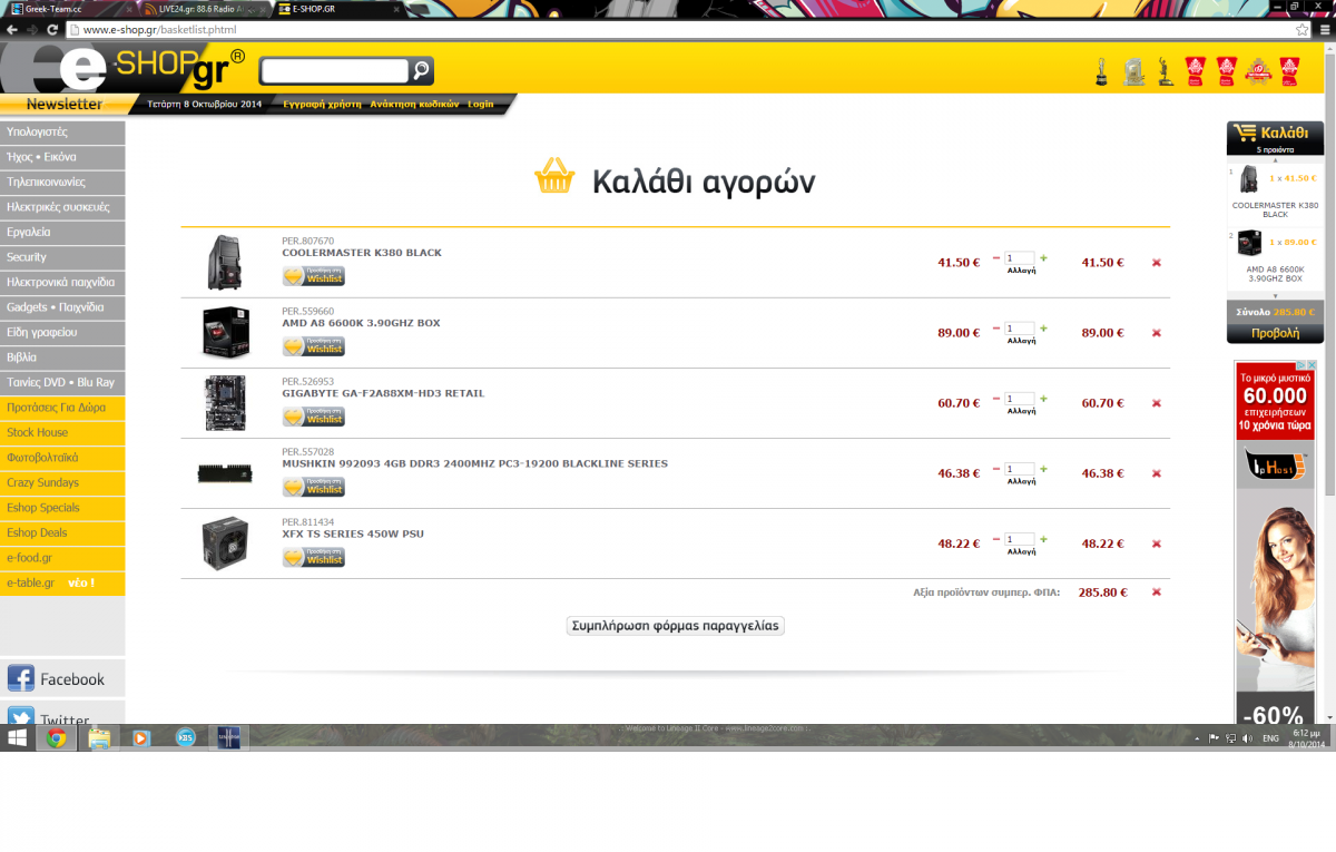

Spinfall Δημοσ. 11 Οκτωβρίου 2014 Δημοσ. 11 Οκτωβρίου 2014 Καλησπέρα σε όλους, Φτιάχνω ένα συστηματάκι για έναν κολλητό. H πιο βαριά χρήση που θα κάνει είναι το WoW ή το Warthunder και μερικά ακόμα παιχνιδάκια που παίζει ( oxi τυπου Crysis / WatchDogs) . Επισυνάπτω το build στο οποίο κατέληξα και έχει τα parts που χρειάζεται. Δεν μας ενδιαφέρει το κατάστημα , αν και το eshop βολέυει, αλλά ουτε και το ποιος θα το σεταρει μιας και εμπειρία υπάρχει. Σκληρούς / οθόνη (23' σάπιο LG μόνο με D-Sub connector) / DVD-RW / keyboard / mouse υπάρχουν και το μόνο που θα μπεί μακροπρόθεσμα είναι μια καρτούλα. Μια τελευταία απορία είναι αν θα έχει μεγάλο πρόβλημα στο gaming με 4GB RAM αν και όπως του έχω εξηγήσει θα χρειαστεί 8. Ευχαριστώ προκαταβολικά για τις γνώμες σας! edit: Θα του κάνουμε δώρο μια Themis για ψύκτρα.
AMD Expert Δημοσ. 11 Οκτωβρίου 2014 Δημοσ. 11 Οκτωβρίου 2014 Φαίνεται πολύ καλή σύνθεση,αλλά ίσως θα'ταν καλή ιδέα να έβαζες για cpu τον 7700K μιας και είναι καλύτερος σε επιδόσεις,και έχει καλύτερη ενσωματωμένη gpu.
selianx Δημοσ. 11 Οκτωβρίου 2014 Δημοσ. 11 Οκτωβρίου 2014 Συμφωνώ με AMD Expert.Κουτί όμως και ψύκτρα δε πάνε μαζί, (158mm ψύκτρα, το k380 δέχεται μαξ 155). Προτείνω http://www.skroutz.gr/s/4263744/Cougar-Archon.html?keyphrase=archon. που πιστεύω είναι ο βασιλιάς των Low budget, αλλά νομίζω δεν το έχει το e-shop (δε ξέρω αν σας ενδιαφέρει). Τα 4GB ίσως φανούν λίγα, αλλά αυτό εξαρτάται κυρίως τη χρήση (multitasking την ώρα που παίζει κλπ). Πάρτε 4 και βλέπετε, στη χειρότερη πάρτε αλλά 4 αργότερα.
Spinfall Δημοσ. 11 Οκτωβρίου 2014 Μέλος Δημοσ. 11 Οκτωβρίου 2014 Θα ήταν μεγάλος κόπος να προτείνετε κάποιο decent κουτάκι κουτάκι low budget που να πέρνει την Themis? Προσπαθώ να βάλω καιρό τον Α10 στο budjet του αλλά θα πρέπει να του κάνουμε δώρο και το κουτί!! Αν σας βγαίνει καμια σύνθεση με τον Α10 στα 300€ σας παρακαλώ δείξτε μου γιατι έχω αρχίσει να μην βλέπω και καλά τόσες ώρες στο ΠιΣι!
8elwADSL Δημοσ. 11 Οκτωβρίου 2014 Δημοσ. 11 Οκτωβρίου 2014 Δες κ αυτό http://www.e-shop.gr/raijintek-arcadia-midi-tower-black-p-PER.813212 (Δέχεται ψήκτρα μέχρι 16,5cm) http://www.e-shop.gr/amd-a8-7600-310ghz-box-p-PER.559676 http://www.e-shop.gr/gigabyte-ga-f2a88xm-hd3-retail-p-PER.526953 http://www.e-shop.gr/mushkin-992093-4gb-ddr3-2400mhz-pc3-19200-blackline-series-p-PER.557028 http://www.e-shop.gr/thermaltake-w0391re-munich-430w-p-PER.650960 Δε χρειάζεται ψήκτρα ο A8 7600 αν θελήσει βάζει μια αργότερα. 290€ 2
