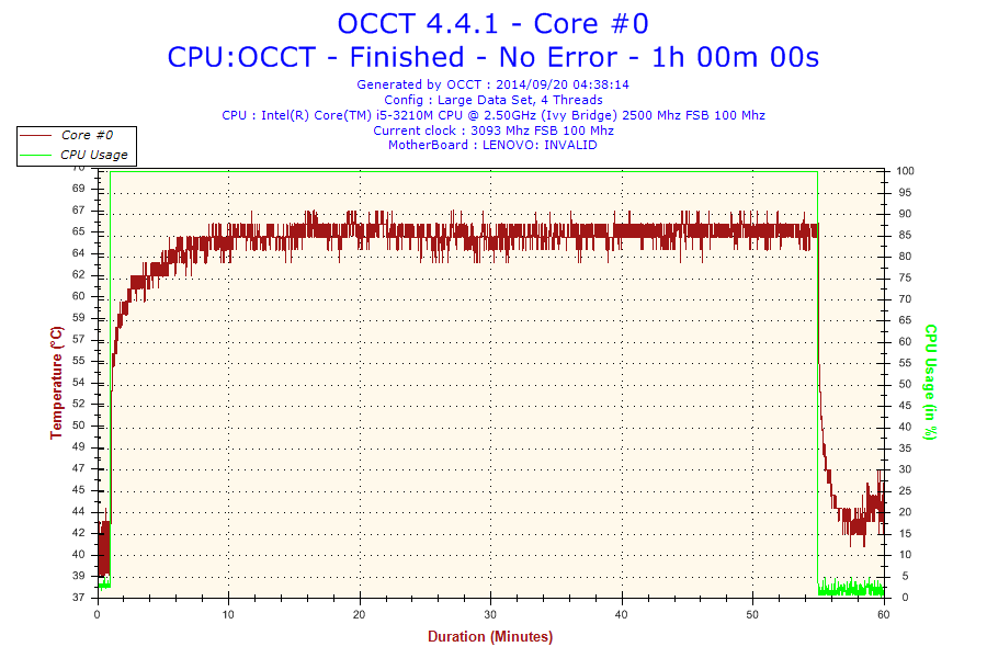

Euclides Δημοσ. 10 Οκτωβρίου 2014 Δημοσ. 10 Οκτωβρίου 2014 Τρέξε το OCCT test για μια ώρα, για να δεις την συμπεριφορά του μηχανήματος. http://www.ocbase.com/index.php/download Μόνο τότε θα ξέρεις αν έχεις πρόβλημα. Μετά από καθαρισμό, είναι φυσικό να μην ακούγεται ο ανεμιστήρας. Το αποτέλεσμα του test πρέπει να είναι κάπως έτσι: 1

Euclides Δημοσ. 10 Οκτωβρίου 2014 Δημοσ. 10 Οκτωβρίου 2014 Θα το βάλεις να τρέξει στο αυτόματο (τικάρεις το Automatic και πατάς το πράσινο κουμπί ON) για μια ώρα και θα κάνει stress test στον υπολογιστή. Αν διαπιστωθεί πρόβλημα το test θα σταματήσει μόνο του πριν ολοκληρωθεί. Μετά θα πας στο my Documents που θα σου έχει αναλυτικό report σε ένα φάκελλο που θα δημιουργήσει με το όνομα OCCT. 1

elenigate7 Δημοσ. 10 Οκτωβρίου 2014 Μέλος Δημοσ. 10 Οκτωβρίου 2014 Σε περιπτωση που έχει κάποιο πρόβλημα θα μου το αναφέρει? στην εικόνα που ανέβασα παραπάνω σε ένα άλλο λαπτοπ μου δείχνει κόκκινο το core 0 με value max 85 και σταματησε το test.
Euclides Δημοσ. 11 Οκτωβρίου 2014 Δημοσ. 11 Οκτωβρίου 2014 Στους 85 βαθμούς σταματά το test για να μην κάνει ζημιά. Αλλά αν φθάνεις τους 85 βαθμούς χωρίς ιδιαίτερο στρεσάρισμα, τότε έχεις πρόβλημα. Αν έχεις καθαρίσει το laptop, έχεις βάλλει σωστά τα θερμοαγώγιμα υλικά, και είσαι σίγουρος ότι έχεις κουμπώσει το βύσμα τροφοδοσίας του ανεμιστήρα, τότε σίγουρα χρειάζεται αντικατάσταση ο ανεμιστήρας. http://www.ebay.com/itm/NEW-Original-DFB451005M20T-F91G-FOR-DELL-INSPIRON-N5010-M5010-CPU-COOLING-FAN-/171140657985?pt=US_CPU_Fans_Heatsinks&hash=item27d8c73341 1
