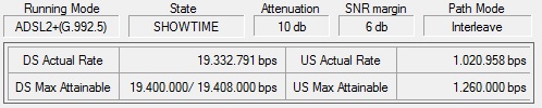

SPANK Δημοσ. 10 Οκτωβρίου 2014 Μέλος Δημοσ. 10 Οκτωβρίου 2014 Απο διάφορα τέστ και site που κυκλοφορούν στο internet αλλα γενικά συγχρονίζω ετσι και αλλιώς πολύ καλα με την adsl οποτε φαντάζομαι με την vdsl θα ειμαι κοντά στα 50. Γενικά απο ταχύτητες ποτε δεν ειχα πρόβλημα κατεβάζω απο 1.7 εως 2.1 mb/s
jkoukos Δημοσ. 10 Οκτωβρίου 2014 Δημοσ. 10 Οκτωβρίου 2014 Θα περίμενα με τα στοιχεία που δείχνεις να έχεις ταχύτητα περίπου 21Mbps. Στη HOL με 6 SNR αλλά 13 Attenuation συγχρονίζω στα 20,7Mbps. Λογικά θα πιάνεις το μέγιστο και συντηρητικά πάνω από 42Mbps.
