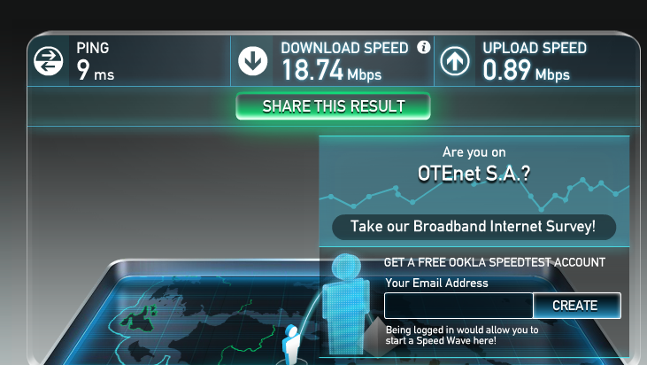

SOMAN21 Δημοσ. 9 Οκτωβρίου 2014 Δημοσ. 9 Οκτωβρίου 2014 Καλησπερα εχω οτε adsl 24 απεχω 100 μετρα απο το κεντρο οτε και αυτες τις μερες παρατηρησα οτι η γραμμη μου ειναι annex-m αλλα το upload bandwidth μενει κολλημενο στο 0.87 και αν και στο ρουτερ το maximum upload bandwidth ειναι 1900-2000 δε μπορω να φτασω ουτε τα 1000.Το ρουτερ μου ειναι το thomson tg585 v7. Oι αποριες μου ειναι οι εξης. Φταιει το ρουτερ μου και θελω καποιο αλλο για να ανεβασω στα επιπεδα για annex-m;; Ειναι οντως η γραμμη μου annex-m και μηπως ο οτε με περιοριζει στο 1 και κατω ασχετα που εχω annex-m. Παραθετω τα στοιχεια απο το ρουτερ
paul_agg Δημοσ. 9 Οκτωβρίου 2014 Δημοσ. 9 Οκτωβρίου 2014 Απο οτι βλέπω το up σου ειναι 1018. Ο ΟΤΕ σε κλειδώνει στο 1024...αυτό ειναι το default της 24αρας συνδεσης που έχεις, και δε μπορείς με τιποτα να το αλλάξεις. Με λίγα λόγια η γραμμή σου ειναι τέλεια. Προφανώς μπορείς να πας και σε VDSL με το 8 atn που έχεις και τότε θα αυξηθεί το upload σου, πιστεύω οτι η γραμμή σου σηκώνει μέχρι και 50αρα απο το αστικό κέντρο. Το annex m μη σε απασχολεί ιδιαίτερα...
SOMAN21 Δημοσ. 9 Οκτωβρίου 2014 Μέλος Δημοσ. 9 Οκτωβρίου 2014 Ευχαριστώ για την απάντηση.Ομως απο τη στιγμή που είμαι σε annex m δε πρεπει να βγάζω μεγαλύτερο upload;;Το max bandwidth που ειναι κοντά στα 2 ; Όλοι όσοι έχουν annex m βγάζουν περισσότερο απο 1 αυτό με απασχολεί το upload να βγάζω παραπάνω για να κάνω streaming σε καλα έπιπεδα.Οσο για το vdsl το ξέρω ότι θα ανεβώ απλά μόνο ο ΟΤΕ εχει στη περιοχή μου και δε μπορώ να διάθεσω τα λεφτά που ζητάει. Απλά το upload μου ειναι σε έπιπεδα χαμηλά στο speedtest ειναι 0.87 και στο ps4 0.8.Εκτός και αν ο ΟΤΕ με κοροϊδεύει και δεν έχω annex m.
