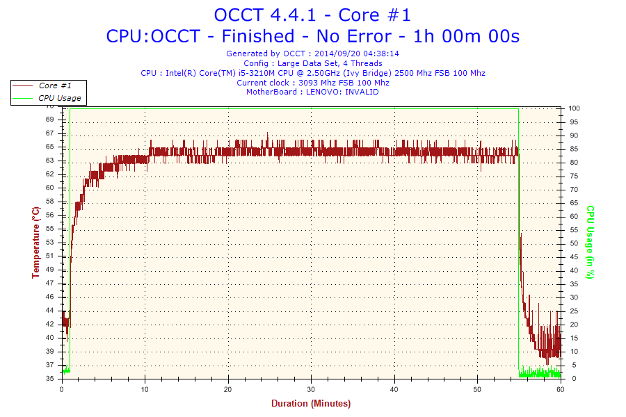

Euclides Δημοσ. 8 Οκτωβρίου 2014 Δημοσ. 8 Οκτωβρίου 2014 Τρέξε το OCCT test και ανέβασε το αποτέλεσμα: http://www.ocbase.com/index.php/download Στον δικό μου (Lenovo Z500) είναι αυτά: Μέγιστη θερμοκρασία κάτω από 67 βαθμούς, με υπερχρονισμένο επεξεργαστή στα 3,093 Ghz αντί των 2,5 GHz που έχει ονομαστική τιμή. 1

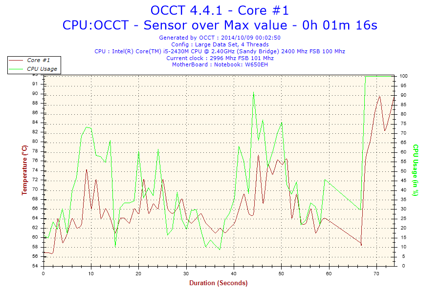

Mr.pakic Δημοσ. 9 Οκτωβρίου 2014 Μέλος Δημοσ. 9 Οκτωβρίου 2014 αυριο πρωι πρωι θα παω και να ζητήσω καποιων υπευθυνο για να δουμε τι θα γινει...πιστευα οτι αυτο το turbo-x θα ειναι καλο σαν και το προηγούμενο που ειχα αλλα μαλλον εκανα λαθος!! τι να κανω δεν ειχα καθολου χρονο να κατσω να ασχοληθω με αυτο το θεμα....απλη χρηση facebook συνομιλια με ενα-δυο ατομα και κανα βιντεο να δω τιποτα αλλο...για να σας δωσω ενα αλλο παραδειγμα τωρα καθομουν και εγραφα την απαντηση και πηγα να αλλαξω τραγουδι στο youtube και ξαφνικα μαυρισε ο chrome και κολλησε ολο το λαπτοπ!!! δεν ξερω αν χρησιμοποιησα σωστα το προγραμμα αλλα αυτα ειναι τα αποτελεσματα:
Euclides Δημοσ. 9 Οκτωβρίου 2014 Δημοσ. 9 Οκτωβρίου 2014 (επεξεργασμένο) Το σωστό πρόγραμμα χρησιμοποίησες. Το laptop έχει πρόβλημα. Στα 76 δευτερόλεπτα το test σταμάτησε για να προστατεύσει τον επεξεργαστή. 'Αντεξε μόνο 7 δευτερόλεπτα λειτουργίας με τον επεξεργαστή στο 100%. Απαράδεκτο! Αύριο που θα πας να μιλήσεις μαζί τους, πάρε μαζί σου μια εκτύπωση και του δικού μου αποτελέσματος και του δικού σου, να τους τα τρίψεις στην μούρη. Πρέπει να τον επιστρέψεις και να αγοράσεις κάτι άλλο. Το laptop είναι ουσιαστικά το Clevo W650EH και σύμφωνα με το test του NotebookCheck έχει πρόβλημα υπερθέρμανσης από την κατασκευή του: "During our stress tests, both the GPU and the CPU are put under extreme strain with two separate benchmarks. This is done in order to find out whether throttling occurs, which temperatures are reached and whether the system even crashes. Both the CPU and GPU clock speeds never exhibit throttling, but the processor gets hot quickly, plateauing at around 90 degrees Celsius (194 Fahrenheit). While not being overly problematic, these temperatures may damage the CPU in the long run. The graphics card remains cooler at around 70 degrees (158 Fahrenheit). Luckily, the system never crashed even after hours of continuous attempts to force it to its limits." http://www.notebookcheck.net/Review-Nexoc-M512-Clevo-W650EH-Notebook.93332.0.html Σωστά σου είπαν λοιπόν την δεύτερη φορά ότι είναι φυσιολογικό για την μπακατέλα αυτή να πιάνει τους 90 βαθμούς, αλλά όπως σου είπαν την πρώτη φορά αυτό δεν σημαίνει ότι είναι μια φυσιολογική λειτουργία laptop. Πολύ σύντομα, φοβάμαι ότι θα χρειαστείς reballing αν δεν το αντικαταστήσεις με άλλο μοντέλο. Αν τον αλλάξεις με το ίδιο μοντέλο δεν έχει νόημα. Πάλι την ίδια θερμική συμπεριφορά θα έχει. Αν πάλι δεν καταφέρεις να τον επιστρέψεις και να πάρεις κάτι άλλο, να ξέρεις ότι δεν είναι πρόβλημα του δικού σου μόνο, αλλά γενικό πρόβλημα με αυτό το μοντέλο. Για να μειώσεις κάπως το πρόβλημα θα χρειαστείς οπωσδήποτε κάποια βάση με ανεμιστήρες. Επεξ/σία 10 Οκτωβρίου 2014 από Euclides 1
