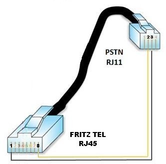

MerNion Δημοσ. 13 Ιουνίου 2016 Δημοσ. 13 Ιουνίου 2016 Καλησπέρα! Ανασύρω λίγο αυτό το θέμα για να μην ανοίγω καινούριο αφού ειναι σχετική η ερώτησή μου: Πήρα ένα μεταχειρισμένο 7140 για να συνδέσω την τηλεφωνία του OTE, σε αντικατάσταση ενός Fritzbox fon ata 1020 που είχα παλαιότερα και ενώ χρησιμοποίησα ακριβώς την ίδια συνδεσμόλογία που είχα στο fon ata και το netmod με το 7140 τώρα και το netmod, δεν δουλεύει.Στο παλίο fon ata συνέδεα κατ'ευθείαν το S0 του netmod με το tel του fon ata και έδινε κανονικά τηλεφωνικό σήμα και στις 2 αναλογικές συσκευές που ήταν στα fon1 και fon2. Στο 7140 τώρα που συνέδεσα με το ίδιο καλώδιο το S0 του netmod με το dsl/tel του 7140, δεν δίνει σήμα. Διάβασα κάτι για ένα y-shape καλώδιο, το οποίο βεβαια δεν το είχε μαζί το 7140 που αγόρασα, αλλά εμένα δεν με ενδιαφέρει να χρησιμοποιήσω το 7140 σαν dsl router καθώς έχω ήδη άλλο μηχάνημα για αυτό. Ξέρουμε αν οφείλετε σε αυτό το πρόβλημα; Μήπως το dsl/tel του 7140 εχει αλλιως τα pin του τηλεφώνουν απ' οτι το fon ata και δεν κάνει η απευθείας σύνδεση με απλό ethernet του dsl/tel με το S0 του netmod; Και αν ειναι απαραίτητο το y cable, επειδή δεν βλέπω να μπορώ να βρω κάπου σύντομα, ξέρουμε την συνδεσμολογία για τα pin αν ειναι να το φτιάξω μόνος μου; Βρήκα αυτό το διάγραμαμ με τα pins (για το 7390 βέβαια): https://en.avm.de/service/fritzbox/f...ephony-devicesΕιναι άραγε ίδια και στο 7140; Τι μας λέει αυτό το διάγραμμα; Τι με τι πρέπει να συνδέσω στο S0 και στο DSL/TEL του 7140 για να παίξει..;S0 - 71403 - 74 - 15 - 26 - 8;;;;;; Ευχαριστώ
MerNion Δημοσ. 13 Ιουνίου 2016 Δημοσ. 13 Ιουνίου 2016 Για όποιον άλλον το χρειαστεί, έφτιαξα ένα καλώδιο με αυτή την συνδεσμολογία και δούλεψε μια χαρα!

jkoukos Δημοσ. 15 Δεκεμβρίου 2021 Δημοσ. 15 Δεκεμβρίου 2021 Ναι γίνεται, είτε αν έχεις ακόμη PSTN τηλεφωνία είτε VoIP, με το καλώδιο που θα φτιάξεις σύμφωνα με την εικόνα. Στην πρώτη περίπτωση συνδέεις το καλώδιο στο DSL Splitter. Στην δεύτερη περίπτωση συνδέεις το καλώδιο σε μία θύρα ΡΗΟΝΕ του Router που έχεις. Και στις 2 περιπτώσεις η τηλεφωνική συσκευή ια συνδεθεί στο Fritz, το οποίο φυσικά θα χρειαστεί να το ρυθμίσεις όπως επιθυμείς. 1
nikmichas Δημοσ. 15 Δεκεμβρίου 2021 Δημοσ. 15 Δεκεμβρίου 2021 @ jkoukos 1000 ευχαριστώ! 1.) η vodafone είπε ότι δίνει Sercomm h300s ή ZTE h267a. Ποιο θεωρείται "καλύτερο"; 2.) ...έστω ότι η vodafone δώσει τελικά το Sercomm h300s με voip τηλεφωνία. Άρα με το καλώδιο που περιγράφεις παραπάνω, συνδέω το 7140 (θύρα DSL/TEL) στο PHONE του splitter (όπως θα έκανα εάν είχα μια τηλ. συσκευή) ή σε θύρα TEL1 του h300s ? 3) σε παρακαλώ μετά μέσα στο 7140, τί θα πρέπει να ρυθμίσω?
jkoukos Δημοσ. 15 Δεκεμβρίου 2021 Δημοσ. 15 Δεκεμβρίου 2021 1. Δεν έχω εμπειρία. Άλλοι το ένα και άλλοι το άλλο. 2. Όποιο κι αν δώσει, συνδέεις το 7140 με το καλώδιο σε μία θύρα του Router και όχι στο DSL Splitter που στην περίτπωση της VoIP τηλεφωνίας είναι παντελώς αχρείαστο, εκτός αν κάνεις επιστροφή της τηλεφωνίας μέσω αυτού σε τυχόν άλλες πρίζες του σπιτιού. 3. Με τον ίδιο τρόπο που το ρύθμιζες σε PSTN τηλεφωνία. Απλά αντί να παίζει ως Router, θα είναι IP Client, παίρνοντας σύνδεση πο τον Router του παρόχου μέσω της LAN1 (WAN) θύρας. 1
