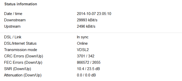

Dreyar Δημοσ. 7 Οκτωβρίου 2014 Δημοσ. 7 Οκτωβρίου 2014 Εδώ και 4 μήνες έχω βάλει 30άρι VDSL και όλα μια χαρά. Αλλά τον τελευταίο καιρό έχω ένα μεγάλο πρόβλημα με την ταχύτητα. Ενώ πριν κατέβαζα αέρα πατέρα στα 3.0 έως 3.3 mb/s και έκανα browsing κανονικότατα, τώρα αν κατεβάζω φουλ μέσω μtorrent δεν μπορώ να ανοίξω τίποτα, δεν τρέχει τίποτα. Για να καταλάβετε στο σπίτι υπάρχουν τρείς υπολογιστές και δύο smartphones που είναι συνεχώς online. Τον προηγούμενο καιρό δεν είχα κανένα απολύτως πρόβλημα, τώρα αν πάω να κατεβάσω το οτιδήποτε με ταχύτητα πάνω απο 2.5 mb/s αρχίζουν οι φωνές Τι μπορεί να άλλαξε; Μπορώ να ρυθμίσω κάτι απο το μtorrent ή φταίει ο πάροχος (οτε);
NikosKallithea Δημοσ. 7 Οκτωβρίου 2014 Δημοσ. 7 Οκτωβρίου 2014 29993kBits download εχεις, δεν βλεπω καποιο πρόβλημα, μήπως άρπαξες καμιά γριπούλα 1
Dreyar Δημοσ. 7 Οκτωβρίου 2014 Μέλος Δημοσ. 7 Οκτωβρίου 2014 29993kBits download εχεις, δεν βλεπω καποιο πρόβλημα, μήπως άρπαξες καμιά γριπούλα Όλο το οικιακό δίκτυο έχει πρόβλημα όταν κατεβάζω, και ο υπολογιστής είναι καινούργιος (απο τον οποίο κατεβάζω). Η λογική μου λέει ότι φταίει είτε το μtorrent είτε ο πάροχος.
