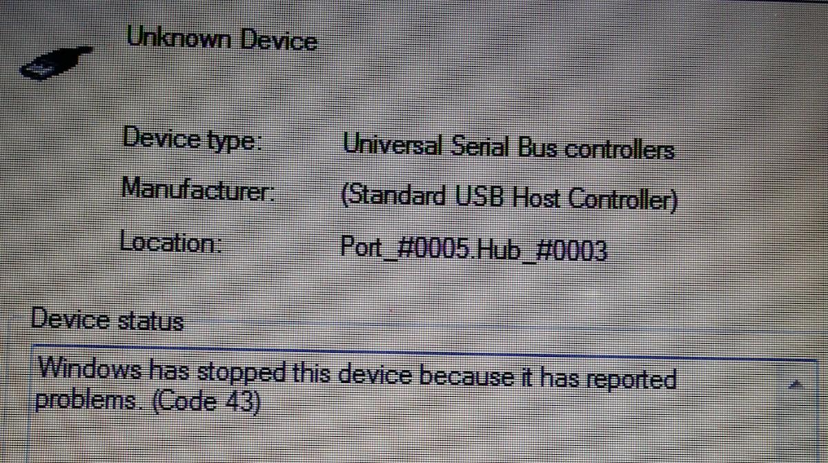

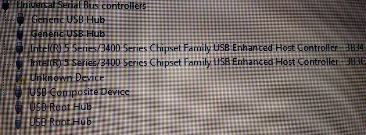

tsotrilos Δημοσ. 5 Οκτωβρίου 2014 Μέλος Δημοσ. 5 Οκτωβρίου 2014 Λοιπον... Το προβλημα ηταν το dvd... Αλλαξα dvd (συσκευη) και μπορεσα να bootαρω, εκανα εγκατασταση windows 7 αλλα τα usb δεν δουλευουν... Ενω δινουν ρευμα κανονικα δεν αναγνωριζουν καμια συσκευη... Εκανα εγκατασταση driver απο: το επισημο site της dell (τιποτα) εκανα εγκατασταση απο driver pack (τιποτα) και μεσα στο divice manager βγαζει σφαλμα (επισυναπτω photos). Καμια προταση; p.s.: στα bios οι usb ειναι κανονικα ενεργοποιημενες...

Ilbabis Δημοσ. 6 Οκτωβρίου 2014 Δημοσ. 6 Οκτωβρίου 2014 Μπορείς να μας δείξεις ένα hardware id από το unknown?
tsotrilos Δημοσ. 7 Οκτωβρίου 2014 Μέλος Δημοσ. 7 Οκτωβρίου 2014 hardware id USB/UNKNOWN Αυτο μου λες;
Ilbabis Δημοσ. 7 Οκτωβρίου 2014 Δημοσ. 7 Οκτωβρίου 2014 hardware id USB/UNKNOWN Αυτο μου λες; Device manager > δεξί κλικ στην άγνωστη συσκευή > properties > details > και απο device description κάνε το hardware ids, απο κάτω σου δίνει ένα αναγνωριστικό. Αυτό λέω, π.χ USB\VID_8087&PID_8000&REV_0004 1
tsotrilos Δημοσ. 7 Οκτωβρίου 2014 Μέλος Δημοσ. 7 Οκτωβρίου 2014 οπότε ναι USB/UNKNOWN βγάζει εκει που μου λες
thelos257 Δημοσ. 7 Οκτωβρίου 2014 Δημοσ. 7 Οκτωβρίου 2014 οπότε ναι USB/UNKNOWN βγάζει εκει που μου λες ΟΧΙ δεν ειναι αυτο δες λιγο πιο κατω ρε φιλε στο τετραγωνακι εκει λεει ο φιλος απο πανω.
Euclides Δημοσ. 7 Οκτωβρίου 2014 Δημοσ. 7 Οκτωβρίου 2014 USB συσκευές σε ένα laptop είναι και το card reader και η camera. Έχουν εγκατασταθεί οι drivers?
Ilbabis Δημοσ. 7 Οκτωβρίου 2014 Δημοσ. 7 Οκτωβρίου 2014 Αν δούμε το hardware ids θα βρούμε αμέσως τι λείπει... Αυτό μπορεί να λύσει ή να μήν λύσει το πρόβλημα μας, αλλά είναι μια αρχή.
