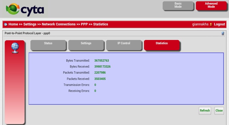

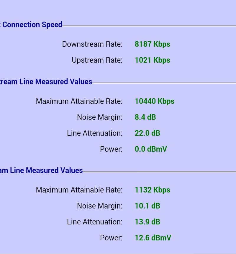

Godian Δημοσ. 2 Οκτωβρίου 2014 Δημοσ. 2 Οκτωβρίου 2014 Έχω cyta, εδώ και ένα χρόνο σε 8αρη προφίλ. Τα πιάνω όλα. Θέλω να βάλω 24αρα, αλλά από τη CYTA μου λένε ότι το ρουτερ μου λέει μπορεί να πάει μέχρι 10 η γραμμή μου. Λάθη δε μαζεύει η γραμμή μου. Αποσυνδεσεις δεν έχω... Τι μπορεί να φταίει παιδιά;; δεν έχω κανένα απολύτως πρόβλημα. Τα στατιστικά της γραμμής μου είναι τα παρακάτω. Κάθε γνώμη είναι ευπρόσδεκτη.
Hyphen Δημοσ. 2 Οκτωβρίου 2014 Δημοσ. 2 Οκτωβρίου 2014 1. αποσταση σπιτιου - παροχου 2. καλωδια σπιτιου ( αν εχεις παλιο σπιτι εχει περιορισμενες δυνατοτητες.)
Xristaras12 Δημοσ. 2 Οκτωβρίου 2014 Δημοσ. 2 Οκτωβρίου 2014 πάρτους τηλέφωνο και ζήτα να σου ρίξουν το SNR στο 6 να πάρεις και τα υπόλοιπα της γραμμής. Υπάρχει περίπτωση να γίνει ασταθής η γραμμή όμως.
Godian Δημοσ. 3 Οκτωβρίου 2014 Μέλος Δημοσ. 3 Οκτωβρίου 2014 Το σπίτι είναι πολύ παλιό.... 30 ετών. Η γραμμή μέχρι το καφαο στη πολυκατοικία είναι γύρο στα 16 μέτρα. Έχω μια Μπριζα τηλεφώνου στο σπίτι, που είναι ενωμένη με κάτι ειδικές μουφες που μου έβαλαν από τη CYTA. Ο τεχνικός τα ένωσε. Η γραμμή μου είναι πολύ καλή νομίζω, γιατί ποτέ δε μου έκανε ντισκονεκτ, και ποτέ δε μάζεψε ούτε ένα λάθος. Τώρα δε ξέρω για πιο λογο δε πάει παραπάνω.... Μήπως φταίει τίποτα άλλο;; Μήπως η cyta δε θέλει να μου δώσει παραπάνω;; γιατί σε όλη τη γειτονιά μου όλοι έχουν cyta.... Και από ότι ξέρω κάνεις δε πιάνει πάνω από 13. Τι να πω 1. αποσταση σπιτιου - παροχου 2. καλωδια σπιτιου ( αν εχεις παλιο σπιτι εχει περιορισμενες δυνατοτητες.) Αν αλλάξω τη γραμμή μέχρι το καφαο της οικοδομής, θα αλλάξει κάτι ή τζάμπα κόπος;;
gmouzo Δημοσ. 3 Οκτωβρίου 2014 Δημοσ. 3 Οκτωβρίου 2014 το ενα δεν αναφερετε στην αποσταση σου με το καφαο αλλα στην αποσταση σου απο το DSLAM της περιοχης σου ριξε μιαα και εδω να δεις τι επηρεαζει τη γραμμη και ποσο παιζουν ρολο οι αποστασεις http://www.pcsteps.gr/18433-ταχύτητα-adsl/#i
peeperman Δημοσ. 3 Οκτωβρίου 2014 Δημοσ. 3 Οκτωβρίου 2014 Με 22 attenuation είσαι περίπου στο 1,5 χλμ απο το DSLAM, θα έπρεπε να έχεις γύρω στα 12-13 (θεωρητικά είναι τα 17-18 με προϋπόθεση ότι μιλάμε για καινούριο δίκτυο χαλκού).Το πρόβλημα μπορεί να είναι στην εσωτερική σου καλωδίωση, στην εξωτερική απο καφάου μέχρι το κτήριο, στην καλωδίωση απο το DSLAM μέχρι το καφάου, μπορεί να είναι και στην πόρτα που σε έχουν στο dslam και τέλος μπορεί να φταίει και το ρούτερ σου. Όπως καταλαβαίνεις παίζουν πολλά.
Godian Δημοσ. 3 Οκτωβρίου 2014 Μέλος Δημοσ. 3 Οκτωβρίου 2014 Είμαι σε κλειδωμένο προφίλ στα 8. Τώρα θα βάλω 24αρα και εκεί υπολογίζω θα πάω.... Άμα είμαι σε 24αρη προφίλ, και εγώ εκεί υπολογίζω πως θα κλειδώνω
Godian Δημοσ. 9 Οκτωβρίου 2014 Μέλος Δημοσ. 9 Οκτωβρίου 2014 Έκανα όλα αυτά που μου είπατε. 11 πήγε η γραμμή μου. Με ένα ρουτερ της netgear, n1000, ο θόρυβος έπεσε στα 19 αλλά δεν ειχα διαφορά στη ταχύτητα
