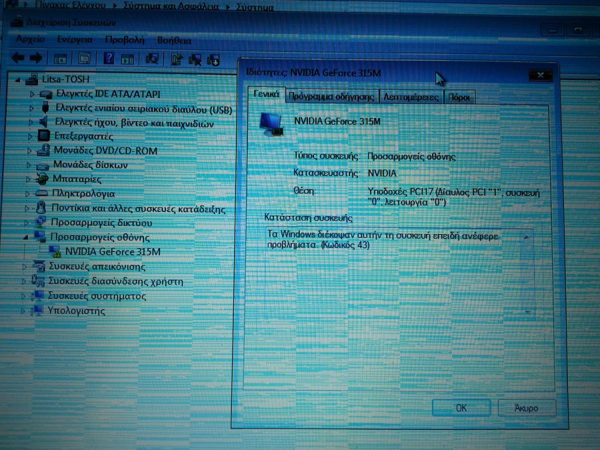

vkarfis Δημοσ. 30 Σεπτεμβρίου 2014 Δημοσ. 30 Σεπτεμβρίου 2014 Καλησπερα Ξαφνικα καθως ημουν στον υπολογιστη και χωρις να τον κουνήσω γεμισε η οθονη με γραμμες σαν barcode που εχουν τα προιοντα (δείτε τη φωτο πιο κάτω ) και οταν μπω στη διαχειρηση συσκευων μου δείχνει την NVIDIA GeForce 315m με θαυμαστικο κιτρινο και στις ιδιοτητες λεει "Τα windows διεκοψαν τη συσκευη επειδή ανέφερε προβλήματα κωδικος 43" Εκανα επαναφορα του σκληρου δισκου στις εργοστασιακες ρυθμισεις, εγινε οπως το πηρα αλλα παλι μου το βγαζει και οχι μονο αυτο αλλα πολλες φορες κολαει στην εναρξη των windows και μενει εκει... Πηρα στην toshiba και μου ειπαν αμεσως να το στειλω σε αυτους(45 ευρω μονο ο ελεγχος) εχει κανεις ιδεα τι μπορει να ειναι...?? Ευχαριστω...
SPANK Δημοσ. 30 Σεπτεμβρίου 2014 Δημοσ. 30 Σεπτεμβρίου 2014 2 πράγματα ειναι συνήθως αυτες οι γραμμές ή εχει πρόβλημα η οθόνη η κάρτα γραφικών αλλα με βάση το παραπάνω μήνυμα μαλλον υπάρχει θέμα με την κάρτα γραφικών ή τους drivers της . Πριν το πάς για έλεγχο ας δούμε πρώτα αν φτιάχνει απο drivers μεριά , κανε uninstall τους drivers απο το control panel μετα καθάρισμα τα υπολοίματα με το ddu http://www.wagnardmobile.com/DDU/και πέρνα τους νεώτερους drivers , δες επίσης τις θερμοκρασίες της κάρτα αλλα και ολου του συστήματος με το hwmonitor 2

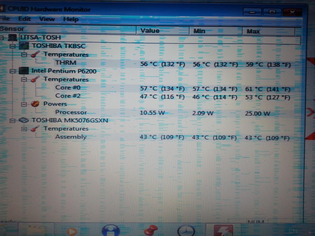

vkarfis Δημοσ. 30 Σεπτεμβρίου 2014 Μέλος Δημοσ. 30 Σεπτεμβρίου 2014 Τους drivers που τους βρισκω τωρα? δεν ειναι μονιτορ γτ τον κουναω το ποντικι αφήνει εντενο μπλε ιχνος πισω.... αρα κατι με τι καρτα παιζει Αυτες ειναι οι θερμοκρασιες... ..?
SPANK Δημοσ. 30 Σεπτεμβρίου 2014 Δημοσ. 30 Σεπτεμβρίου 2014 Οι θερμοκρασίες ειναι φυσιολογικές οσο για τους drivers του κατεβάζεις απο την nvidia http://www.nvidia.co.uk/Download/index.aspx?lang=en-ukθα επιλέξεις geforce 300m series
xristoforos89 Δημοσ. 30 Σεπτεμβρίου 2014 Δημοσ. 30 Σεπτεμβρίου 2014 Απο οτι το βλεπω και εγω, παπαλα η καρτουλα.. Για να τσεκαρεις οτι ειναι η καρτα γραφικων, σβησε τελειως τον driver της nvidia. Μετα επανεκκινηση. Θα δεις οτι θα εχει αλλαξει η αναλυση της οθονης και δεν θα μπορεις να το πας σε 1366x768. Αυτο συμβαινει γιατι θα λειτουργει με την ενσωματωμενη. Αν ειναι οκ πλεον, ειναι θεμα καθαρα καρτας γραφικων. Αν ξαναπερασεις μετα τον driver της nvidia, παλι τις κλασσικες γραμμες θα σου δειχνει.
vkarfis Δημοσ. 30 Σεπτεμβρίου 2014 Μέλος Δημοσ. 30 Σεπτεμβρίου 2014 Απο οτι το βλεπω και εγω, παπαλα η καρτουλα.. Για να τσεκαρεις οτι ειναι η καρτα γραφικων, σβησε τελειως τον driver της nvidia. Μετα επανεκκινηση. Θα δεις οτι θα εχει αλλαξει η αναλυση της οθονης και δεν θα μπορεις να το πας σε 1366x768. Αυτο συμβαινει γιατι θα λειτουργει με την ενσωματωμενη. Αν ειναι οκ πλεον, ειναι θεμα καθαρα καρτας γραφικων. Αν ξαναπερασεις μετα τον driver της nvidia, παλι τις κλασσικες γραμμες θα σου δειχνει. και που εβγαλα τους drivers παλι μου ειχε τις γραμμες τωρα περναω τους drivers παλι..................... Τπτ παιδια τα ιδια κανει.... Ποια λυση μου προτείνετε ....??!!!!
