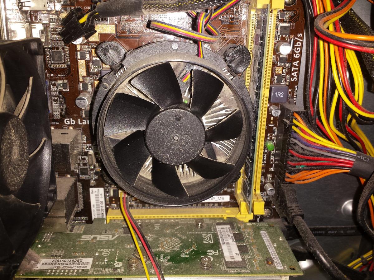

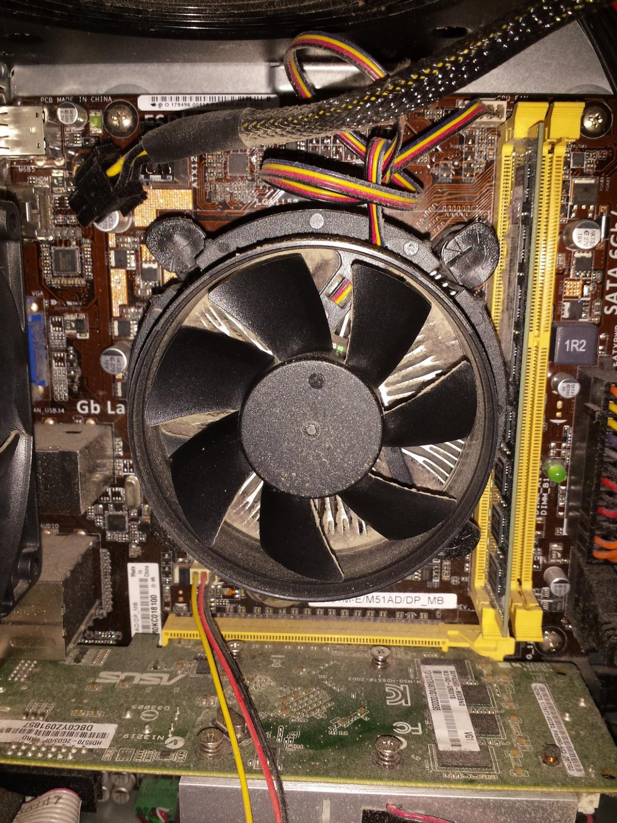

veteranos123 Δημοσ. 29 Σεπτεμβρίου 2014 Δημοσ. 29 Σεπτεμβρίου 2014 ανοιξε μια τον υπολογιστη σου και βγαλε μας μια καθαρα φωτο σαν αυτη.. αλλα απο ποιο κοντα και οσο μπορεις τραβηξεις τα καλωδια για να δουμε την μητρικη Αν όμως έχει ταινία ασφαλείας στο πλαϊνό καπάκι και την κόψει κατά το άνοιγμα(που δεν θα υπάρχει και κάποια άλλη λύση για να μην κοπεί) τότε χάνει την εγγύηση ε? 1

gogoulini79:P Δημοσ. 29 Σεπτεμβρίου 2014 Μέλος Δημοσ. 29 Σεπτεμβρίου 2014 btw την mainboard ειναι αυτο(εννοω θερμοκρασιες!)?! δεν την καταλαβα αυτην την ερωτηση... κρασαρει αλλα συνεχιζει να δουλευουν τα λαμπακια του κουτιου να δουλευουν?και οι ανεμιστηρες?καλα αυτο δεν λεει και πολλα βασικα..ειναι αναλογος το τροφοδοτικο και το πως ειναι φτιαγμενο.. κανε αυτο : οταν λειτουργει το pc βαλε το χερι σου μεσα στο κουτι..ειναι υπερβολικα ζεστα η εχει απλος μια αισθηση ζεστης μεσα?? ανοιξε μια τον υπολογιστη σου και βγαλε μας μια καθαρα φωτο σαν αυτη.. αλλα απο ποιο κοντα και οσο μπορεις τραβηξεις τα καλωδια για να δουμε την μητρικη ναι δηλαδη απλα το μονο που αλλαζει ειναι ο ηχος και η οθονη ολα τα αλλα και φαινονται και ακουγονται να λειτουργουν κανονικα, λαμπακια ανεμηστηρακια κλπ επισης το πισι τωρα θα το ανοιξω. παντως γυρω που βαζω το χερι μου εκει που εχει τρυπες πλαγια και πισω βγαζει κρυο αερα δεν ειναι δηλαδη ζεστος καθολου.... το ανοιγω και ξανα γραφω
Sakiz105 Δημοσ. 29 Σεπτεμβρίου 2014 Δημοσ. 29 Σεπτεμβρίου 2014 κρασαρει αλλα συνεχιζει να δουλευουν τα λαμπακια του κουτιου να δουλευουν?και οι ανεμιστηρες?καλα αυτο δεν λεει και πολλα βασικα..ειναι αναλογος το τροφοδοτικο και το πως ειναι φτιαγμενο.. κανε αυτο : οταν λειτουργει το pc βαλε το χερι σου μεσα στο κουτι..ειναι υπερβολικα ζεστα η εχει απλος μια αισθηση ζεστης μεσα?? ανοιξε μια τον υπολογιστη σου και βγαλε μας μια καθαρα φωτο σαν αυτη.. αλλα απο ποιο κοντα και οσο μπορεις τραβηξεις τα καλωδια για να δουμε την μητρικη μετα κατεβασε prime95 >just stress test > small ffts. πες μας αν εβγαλε κανα error μετα απο κανα 10λεπτο η αν κρασαρε παλι. επομενο βημα κατεβασε furmark και κανει stress την gpu..θα μας λυθουν πολλες αποριες..αφου θα μας πεις και την θερμοκρασια που ανεφερει το furmark εν λειτουργια της gpu. ΟΧΙ prime95 σε haswell. Το πιο σωστο ειναι intel tuning test και απο αλλα aida64 (που παλι δεν θα συνιστουσα κανενα με stock ψυχτρα)

Sakiz105 Δημοσ. 29 Σεπτεμβρίου 2014 Δημοσ. 29 Σεπτεμβρίου 2014 Λιγο απιθανο να χαλασεις το τροφοδοτικο παιρνωντας το (οπως και οποιοδηποτε εξαρτημα στο πσ,ειναι one way in) Αποτι βλεπω δεν εχει εξωτερικη τροφοδοσια η 8570 Οσο για την τροφοδοσια η καρτα παιζει και καιγεται.Πες το στα αλανια στα multirama οταν ειχα παρει το pc πριν 6+ χρονια. xD μου ειχαν βαλει πανω το ενα απο τα 2 εξαπηνα της 9800gtx και δεν λειτουργουσαν οι ανεμηστηρες Εχει τα vrm μεσα στην cpu στους haswell η intel και με prime95 βαραει 90αρια για αυτο δεν τα συνιστουν,Το aida64 ειναι πιο βαρυ αλλα εχεις χαμηλοτερες θερμοκρασιες.Τρεχα γυρευε τι πραγματικα παιζει Τελος gogo το μονο που εχεις να κανεις ειναι να πας το pc στα public να τους εξηγησεις ακριβως τι παιζει και να ευχεσαι να το παθουν on screen το ιδιο.Γιατι αλλιως θα σου πουνε "δεν εντοπιστηκε το προβλημα". Γνωμη μου,κατα 95% ειναι gpu (παντως αν μπορεις παιρνεις μια καλυτερη.Κριμα i7 με αυτην )

Sakiz105 Δημοσ. 29 Σεπτεμβρίου 2014 Δημοσ. 29 Σεπτεμβρίου 2014 Σκονη πολυ βλεπω αλλα δεν ειναι λογος αυτος για να κρασαρει.Οπως σου ειπα πηγαινε το στα public και πες ΑΚΡΙΒΩΣ το προβλημα και οτι εισαι σχεδον σιγουρη οτι ειναι θεμα της καρτας.Οι περισσοτεροι που δουλευουν σε retail αλλωστε δεν τους παιρνουν λογο μυαλου.. 1
