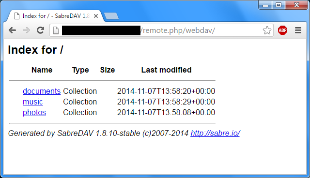

jim_p Δημοσ. 17 Μαΐου 2016 Δημοσ. 17 Μαΐου 2016 Το σφαλμα στα code tags ειναι οτι βγαζει το log του σερβερ την στιγμη που παω να συνδεθω σε αυτον μεσω webdav. Τιποτε αλλο. Δεν λεει ομως κατι για λαθος στοιχεια ή προβληματικη συνδεση γενικα, απλα για ενα αρχειο που δεν ανεβηκε μεσω webdav. Αλλα δεν παιζει καν το webdav! Αν βαλω την διευθυνση που μου δινει για προσβαση μεσω webdav στον web browser, ανοιγει τα οσα εχω στο λογαριασμο μου κανονικα (εικονα), αλλα δεν ειναι αυτος ο σκοπος του. Το webdav το θελω να παιξει για να μπορω να ανεβασω αρχεια χωρις να κρεμομαι απο τον browser και την εφαρμογη του owncloud και για να το εχω σαν mounted network drive μονιμα στα windows μου (οχι εγω σαν jim_p, ο χρηστης που το ζητησε και εχει στησει το owncloud στο δικο του σερβερ και οι υπολοιποι χρηστες του). Παρομοιο προβλημα αναφερεται στο φορουμ του owncloud, αλλα ειναι για την εκδοση 6 και οντως εχει να κανει με τη μεταφορα αρχειων. https://forum.owncloud.org/viewtopic.php?t=23626 Υπαρχει κατι ή καποια ρυθμιση που πρεπει να εχει ο ιδιος ο σερβερ για να παιξει το webdav? Οσες φορες εχω στησει owncloud εγω, το εκανα πανω σε λινουξ, με apache και ο package manager της διανομης περναει οτι αλλο πακετο χρειαζεται για να δουλεψει και απλα δουλευε. Μπορει πχ να λειπει κατι της php και εγω να το αγνοω. Προς το παρον, ειμαι admin στο owncloud στο συγκεκριμενο σερβερ μου και μπορω να αλλαξω οτιδηποτε, αλλα μονο εκει. Δεν εχω δικαιωματα να αλλαξω κατι στον web server του πχ. ---edit Οι εικονες στο προηγουμενο ποστ ειναι - η δευτερη απο το "αντιστοιχιση δισκου δικτυου" των windows - η πρωτη απο το "συνδεση σε μια τοποθεσια στο web" (επιλογη που εμφανιζεται κατω απο τις επιλογες της αντιστοιχισης που λεω παραπανω). Με αυτο τον τροπο (συνδεση σε μια τοποθεσια web) εκανα mount μεσω webdav τον δικο μου owncloud σερβερ στα xp, οταν ειχα xp. ---ξαναedit Γυρισα το log για να βλεπω ολα τα πραγματα που καταγραφει, και βρηκα και αυτο. Γραφτηκε τωρα που ξαναπροσπαθησα να μπω μεσω webdav. Sabre\DAV\Exception\NotAuthenticated: No basic authentication headers were found

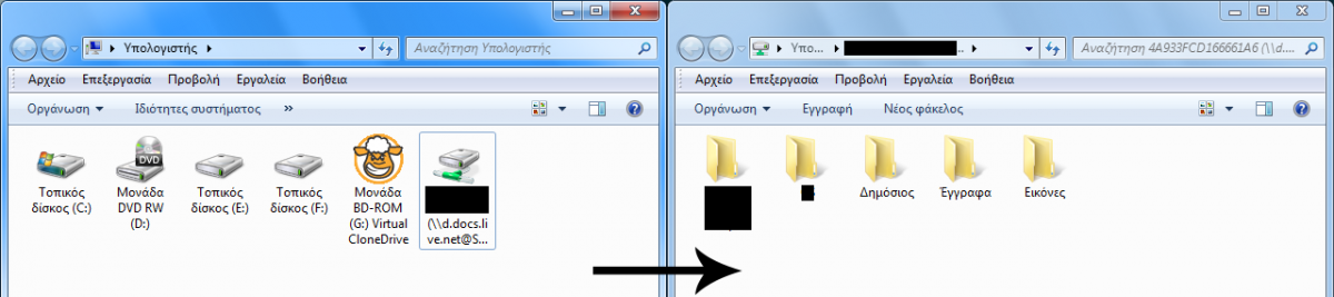

jim_p Δημοσ. 18 Μαΐου 2016 Δημοσ. 18 Μαΐου 2016 Μα δεν ανεβασα κατι! Να συνδεθω μεσω webdav θελω και δεν μπορω! Αν εκεινη τη στιγμη καποιος αλλος χρηστης ανεβαζε κατι και το owncloud το καταλαβε σαν upload μεσω webdav και το εγραψε στο log του, δεν μπορω να κανω κατι. Απλα σε αυτο το log εχω προσβαση, με βαση αυτο προσπαθω να βγαλω ακρη. Η προσβαση μεσω webdav απο τον explorer μοιαζει καπως ετσι (εικονα). Αριστερα φαινεται το onedrive μου mounted σαν δικτυακος δισκος μεσω webdav και δεξια τα περιεχομενα του. Ετσι ακριβως θελω να δουλεψει και το owncloud. Να προσθεσω πως δοκιμασα και μεσω λινουξ να μπω, με την built-in λειτουργια του gvfs απο τον file manager και με το cadaver (command line webdav client), αλλα και στις 2 περιπτωσεις δεν καταφερα κατι.
