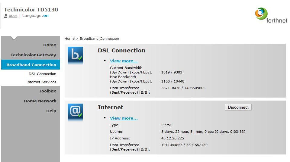

necroboy12 Δημοσ. 5 Οκτωβρίου 2014 Μέλος Δημοσ. 5 Οκτωβρίου 2014 Απο οτι θυμαμαι ειχα πει την forthnet να μου ενεργοποιησει το fastpathτο προβληματακι που εχω δεν ειναι λαγς και τετοια αυτα εμφανιζονται οταν αρχιζει το streaming......
poulinos Δημοσ. 12 Οκτωβρίου 2014 Δημοσ. 12 Οκτωβρίου 2014 Απο οτι θυμαμαι ειχα πει την forthnet να μου ενεργοποιησει το fastpath το προβληματακι που εχω δεν ειναι λαγς και τετοια αυτα εμφανιζονται οταν αρχιζει το streaming......Untitled9000.png δεν βλεπω καποιο προβλημα περα απο οτι μετραει τα data transferred σε bytes.ελεος και αυτοι.στα πιο παλια ηταν σε Mb/GB.το Upload σου ως προς τον παροχο ειναι 1 Mbit .αν τωρα εχεις θεματα σε streaming μεσα στο lan κομματι εκει δεν μπορεις να κανεις και πολλα.n150 δινει το Technicolor αλλα δεν ειναι και οτι πιο δυνατο. Προληπτικα αμα θες περνα και το τελευταιο firmware update απο εδω. http://www.forthnet.gr/Article.aspx?a_id=3954 download εισαι 10 Mbit.δεν βλεπω τα υπολοιπα χαρακτηριστικα της γραμμης για να σου πω αν εισαι ενταξει η οχι.να δουμε και αν φορας κανα Profile. αν τωρα ενδιαμεσα απο το Tehcnicolor και εσενα υπαρχει και repeater που παιρνει ασυρματα και δινει ασυρματα τοτε θα σε απογοητευσω αλλα σιγουρα δεν θα παιζεις καθολου καλα.το repeater θα σου σκισει την ταχυτητα.επισης οι κινητες συσκυες/tablet Κτλ εχουν ακομα πιο αδυναμο wireless οποτε ακομα χειροτερα τα πραγματα. αν μιλαμε τωρα για Games εκει fast path οπως εβαλες.δεν υπαρχι κατι αλλο συγχρονιζεις ηδη ενα Mbit.και ακομα και annex m να εβαζες για παραπανω δεν θα κερδιζες κατι και θα χανες και το fast path.απλα εκει ριξε ethernet ή καποιο καλο powerline βαλε μηπως και ετσι δεν χανεις.με τα powerline προσοχη γιατι εχω δει Powerline να παιζει λογω παρεμβολων απο συσκευες χειροτερα και απο wireless.εχανα τρελλα πακετα.
