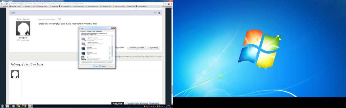

vasi Δημοσ. 28 Σεπτεμβρίου 2014 Δημοσ. 28 Σεπτεμβρίου 2014 η αμδ δεν υποστηρίζει dual audio προτιμήστε nvidia ή intel εγώ με τον 2600κ και μητρική Z68Extreme4Gen3 στο vga και στο dvi που έχει πάνω η μητρικη η μητρική μάλλον δεν υποστηρίζει !! δεν έχει ούτε hdmi !!! με το vga που πας !! 1
