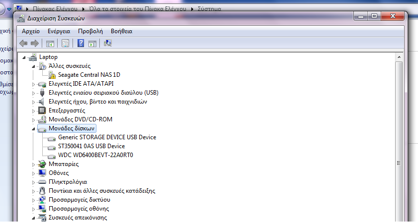

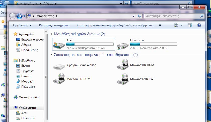

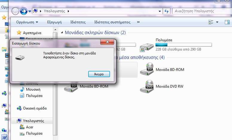

dimitrisdimo3 Δημοσ. 28 Σεπτεμβρίου 2014 Μέλος Δημοσ. 28 Σεπτεμβρίου 2014 Λοιπόν αυτά είναι τα screenshots από τη διαχείριση συσκευών και από 'ο υπολογιστής μου', για όποιον καταλάβει κάτι παραπάνω και θέλει να βοηθήσει (και όχι να με κρίνει για τον τρόπο που κρατάω backup!!! :-p) . Υπενθυμίζω ότι εμφανίζονται όταν συνδέω τον σκληρό στο laptop μέσω hd docking station. O προβληματικός δίσκος είναι ο ST350041 OAS, o WDC είναι ο σκληρός του laptop και το Generic STORAGE DEVICE.. είναι το docking station. Επίσης κατέβασα το ubuntu. Έχει νόημα να προσπαθήσω να τα κάνω εγκατάσταση, μπας και 'δουν' τον σκληρό ;Κάποιος μου είπε ότι ενδέχεται να τον αναγνωρίσουν (υπενθυμίζω και πάλι ότι το dvd των windows 7 δε βλέπει σκληρό) ή θα κάνω τα πράγματα χειρότερα;
washcloud Δημοσ. 28 Σεπτεμβρίου 2014 Δημοσ. 28 Σεπτεμβρίου 2014 Είναι κι εκείνη η πούτσα για παράθυρο στη μέση και δεν πολυκατάλαβα τί λέει για τον περί ου ο λόγος δίσκο. Τεσπα όμως : αν έβαλες/βάλεις Ουμπούντα, παίζει και να τον δουν. Αν όχι, πάμε τυφλοσούρτικα, ξεκινώντας με προσπάθεια ανάκτησης partition(s) με το φρη Test Disk. AN τον βλέπει τον δίσκο. Αν ΔΕΝ τον βλέπει, Χιούστον κτλ και τα ξαναλέμε... (Γενικά πάντως, καλύτερα να συνδεθεί σε ντέσκτοπ ως "δεύτερος". Σε ντεσκτοπ με Win για να μπορώ να προτείνω και προγράμματα εγώ... Αν παίζει ως επιλογή, πχ αν σου βρίσκεται άλλος HDD όπου θα βάλεις Win μόνο γι' αυτή τη δουλειά, καλά θα ήταν. Ή να τον πας σε μηχάνημα φίλου κτλ) Πού βρίσκεσαι (Αθήνα, Κρήτη, Λαπωνία κτλκτλ);
άδικος Δημοσ. 28 Σεπτεμβρίου 2014 Δημοσ. 28 Σεπτεμβρίου 2014 Screenshot από τη διαχείριση δίσκων φίλε μου
washcloud Δημοσ. 28 Σεπτεμβρίου 2014 Δημοσ. 28 Σεπτεμβρίου 2014 Καβάλα.. ...γαμώτ...Δεν μπορούσε να σου είχε χαλάσει πέρσι; Screenshot από τη διαχείριση δίσκων φίλε μου ...ώπα, ο Αδικ δίκιο έχει*... Μπρε γείτονα, δε μας έδωσες την ΔΔ. Το "Ο Υπολογιστής" μας έδωκες... Για ξανατράϊ. *...κοιμάμαι όρθιος, μιλάμε, το ζώον...
dimitrisdimo3 Δημοσ. 28 Σεπτεμβρίου 2014 Μέλος Δημοσ. 28 Σεπτεμβρίου 2014 Επέστρεψα προηγουμένως το docking station (ήταν δανεικό). Έγραψα το .iso του ubuntu σε στικάκι, και -θαύμα- αναγνώρισε κανονικά τον σκληρό μου με τα partitions και τα όλα του.. μάλιστα τώρα είμαι σε διαδικασία που γράφω τα αρχεία του σκληρού μου σε εξωτερικό σκληρό. Τι μπορεί να φταίει όμως;;;;; 1ον Κάτι διάβασα στο internet (Σε αγγλικό site) για την περίπτωση να έχω κολλήσει ιό. Μπορεί να φταίει αυτό, ή 2ον να έχει χαλάσει η mbr, ή 3ον το ότι δεν ανοίγει από τότε που ήταν σε αδρανοποίηση και πάτησα το κουμπί power; (ακούγεται χαζό, αλλά από τη βοήθεια της microsoft είδα ότι αν, όταν είναι σε αδρανοποίηση, δεν τον επαναφέρεις με κάποιο κουμπί από το πληκτρολόγιο αλλά πατώντας το κουμπί power, ενδέχεται να μη μπαίνει στο λειτουργικό..μάλιστα έλεγε ότι είναι κάποιο bug και είχε και αρχεία διόρθωσης). Τι από τα τρία θεωρείτε πιο πιθανό να φταίει;;; μόλις βρήκα και τι έφταιγε..τα ubuntu μου βγάζουν στη διαχείριση δίσκου "disk is likely to fail soon" άρα απλώς έφαγε τα ψωμιά του..
washcloud Δημοσ. 29 Σεπτεμβρίου 2014 Δημοσ. 29 Σεπτεμβρίου 2014 ....για να το επιβεβαιώσεις και πιο συγκεκριμένα, αφού τελειώσεις με τις αντιγραφές, βάλε του λειτουργικό (ΑΝ τα καταφέρεις βέβαια) και πρώτο-πρώτο το Hard Disk Sentinel, πάρε ένα screenshot του, και πόσταρέ μας αν θες εδώ την εικόνα να δούμε κι εμείς και να σου πούμε γενικά.
