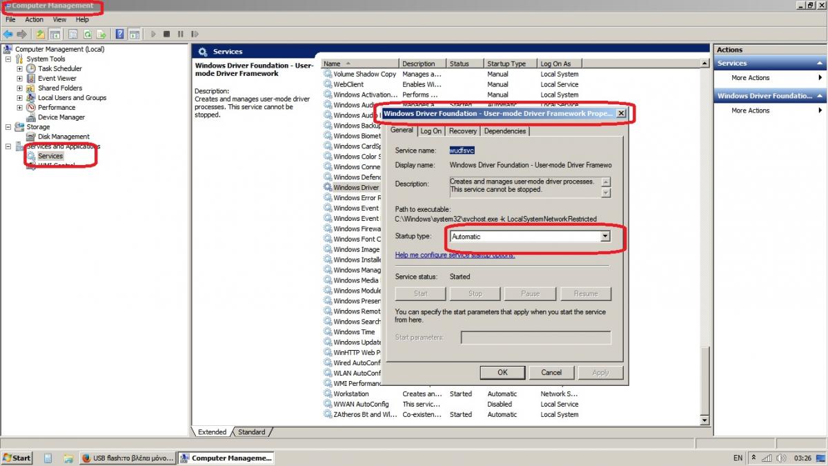

Euclides Δημοσ. 26 Σεπτεμβρίου 2014 Δημοσ. 26 Σεπτεμβρίου 2014 Βάλε την υπηρεσία Windows Driver Foundation να ξεκινά αυτόματα και ξαναδοκίμασε.

dub Δημοσ. 27 Σεπτεμβρίου 2014 Μέλος Δημοσ. 27 Σεπτεμβρίου 2014 Η Τηλεόραση μου είναι panasonic. Δεν έχω χρησιμοποιήσει για pvr. Απλα απο τον υπολογιστή μου αντιγράφω ταινίες και τις βλέπω στη tv. Στο λαπτοπ μου το είδε. Το έκανα γρήγορο φορματ αλλα και πάλι δεν το εβλεπα στο "ο υπολογιστης μου". Το κάνω τώρα πληρες φορματ. Εχει κανένα 2 ωρο και ακόμη κάνει. Αυτό το Windows Driver Foundation τί είναι και απο που το βάζω να ξεκινά αυτόματα?

Euclides Δημοσ. 27 Σεπτεμβρίου 2014 Δημοσ. 27 Σεπτεμβρίου 2014 Αυτό το Windows Driver Foundation τί είναι και απο που το βάζω να ξεκινά αυτόματα? Νομίζω ότι έγραψα τι είναι: υπηρεσία (service). Αν δεν ξέρεις το τι είναι τα services,δεν το έχεις. Απευθύνσου σε κάποιον που ξέρει γιατί μπορεί να κάνεις ζημιά.
dub Δημοσ. 27 Σεπτεμβρίου 2014 Μέλος Δημοσ. 27 Σεπτεμβρίου 2014 ξέρω τι είναι υπηρεσίες. Μόνο που δεν τη βλέπω ούτε στο λαπτοπ μου ούτε στον επιτραπέζιο υπολογιστή. Εν τω μεταξύ στο λαπτοπ μου στο "ο υπολογιστής μου" το είδε. Το έκανα φορματ αλλά τώρα το βγάζει σαν "αφαιρούμενος δίσκος ΝΤFS" . Πάω να αντιγράψω δοκιμαστικά αρχεία και μου λέει "Δεν είναι δυνατή η εύρεση αυτού του στοιχείου. Δεν είναι πλέον στη θέση Υπολογιστής...". Μυστήρια πράγματα. Στον επιτραπέζιο δεν το βγάζει στο "ο υπολογιστής μου" αλλα στη διαχείριση συσκευών το έχει ως απενεργοποιημένο. Μύλος. edit: απο τη διαχείριση συσκευών επέλεξα "κατάργηση εγκατάστασης". Μετά αυτόματα το αναγνώρισε και τώρα δουλευει!!!!!!!!!!!!! Το ίδιο και στο λαπτοπ.
