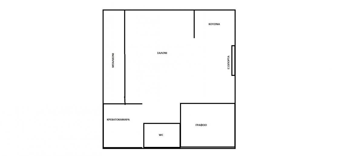

ilove3dmax Δημοσ. 24 Σεπτεμβρίου 2014 Δημοσ. 24 Σεπτεμβρίου 2014 Καλησπέρα σε ολους το σπιτι οπου μενω είναι καπου στα 80 με 90 τετραγωνικα το θεμα είναι ότι για να καλυψω ασυρματα ΟΛΟ Το σπιτι πρεπει να Βαλω 2 Access Point με Reapeater Mode προκειμενου να παιζει αυτό σωστα Θελω ένα Accesspoint που να υποστιριζει τα ακολουθα Modes Καταρχας να είναι αρκετα Δυνατο προκειμενου να μπορει να φτασει σε ολους τους χορους του σπιτιου Επισης να υποστιριζει και A/B/G/N η τουλάχιστον B/G/N Επισης εχω δει καποια Accesspoint που υποστιζουν με ένα AccessPoint μια λειτουργια που λεγετε MultiAccesspoint και μπορεις να βαλεις εως 4 SSID με διαφορετικη Κρυπτογραφιση px WPA2-PSK AP1 WEP AP2 κλπ Επισης επειδή μου την δινει να δινω κωδικούς και τετοια στο ασυρματο μου και να μπωρει ο οποιοδήποτε είναι στο σπιτι μου να σουλατσαρει αερα πατερα στο δυκτιο μου θα ηθελα να υποστιριζει Guest Mode Access ( Κατι Cisco indoor το κανουν αυτό) Και επισης να υποστιριζει αν γινετε Vlans Nα ενημερωσο ότι σπιτι μου λογω Lab δουλευω με CISCO 2851 + Call Manager Express 8.6 + Τηλεφωνα Cisco και αυτή τη στιγμη δουλευουν 2 access point και κανουν χαζομάρες κολαει το ένα θελουν reset και τα δυο μετα κλπ σας βαζω μια φωτογραφια του χωρου του σπιτιου μου για να καταλάβετε πως είναι Αν το Accesspoint είναι μπλαφονιερα οροφης + POE δεν εχω κανενα απολυτος πρόβλημα εχω και Poe Switch

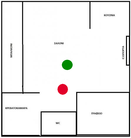

jkoukos Δημοσ. 24 Σεπτεμβρίου 2014 Δημοσ. 24 Σεπτεμβρίου 2014 Από τις απαιτήσεις που θέτεις, βλέπω ότι σε καλύπτουν τα Unifi της Ubiquiti. Είναι εκπληκτικά μηχανάκια, αν και λίγο τσιμπημένα ειδικά τα PRO και AC. Αν οπωσδήποτε χρειάζεσαι τους 5GHz ή/και 802.3af/at πας σε UAP-PRO ή UAP-AC. Διαφορετικά σου κάνει οποιοδήποτε UAP που υποστηρίζουν απλό PoE και 11b/g/n. Μπορεί να τοποθετηθούν είτε στην οροφή είτε στον τοίχο είτε πάνω σε κάποιο ράφι. Με το σχέδιο που δίνεις βλέπω ότι έχει ανοικτό χώρο και εύκολα καλύπτεσαι από ένα μόνο ΑΡ. Ιδανική θέση θεωρώ ότι είναι στη μέση του σπιτιού (πράσινο), αλλά και πάνω από την πόρτα του WC (κόκκινο) που είναι κοντά στο ιδανικό ,πιστεύω ότι θα δουλέψει άψογα.
ilove3dmax Δημοσ. 24 Σεπτεμβρίου 2014 Μέλος Δημοσ. 24 Σεπτεμβρίου 2014 Αν και πολύ σοβαρη λυση αυτή που μου προτινεις και δεν είναι θεμα το οικονομικο εχεις να μου προτινεις κατι άλλο εκτος MIMO ? Από τις απαιτήσεις που θέτεις, βλέπω ότι σε καλύπτουν τα Unifi της Ubiquiti. Είναι εκπληκτικά μηχανάκια, αν και λίγο τσιμπημένα ειδικά τα PRO και AC. Αν οπωσδήποτε χρειάζεσαι τους 5GHz ή/και 802.3af/at πας σε UAP-PRO ή UAP-AC. Διαφορετικά σου κάνει οποιοδήποτε UAP που υποστηρίζουν απλό PoE και 11b/g/n. Μπορεί να τοποθετηθούν είτε στην οροφή είτε στον τοίχο είτε πάνω σε κάποιο ράφι. Με το σχέδιο που δίνεις βλέπω ότι έχει ανοικτό χώρο και εύκολα καλύπτεσαι από ένα μόνο ΑΡ. Ιδανική θέση θεωρώ ότι είναι στη μέση του σπιτιού (πράσινο), αλλά και πάνω από την πόρτα του WC (κόκκινο) που είναι κοντά στο ιδανικό ,πιστεύω ότι θα δουλέψει άψογα.
