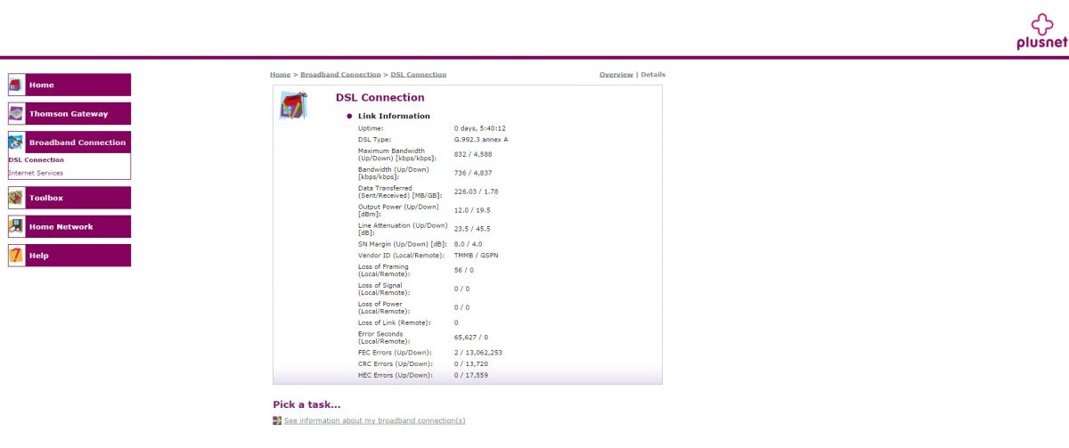

derasto Δημοσ. 25 Σεπτεμβρίου 2014 Μέλος Δημοσ. 25 Σεπτεμβρίου 2014 Αυτο λίγο δυσκολο πρεπει να στησω ολοκληρη σκαλωσια.Βασικα αυτο το κουτι επιτρεπετε να το πειράξω; αμα με δει κανεις να το σκαλιζω παιζει να μου φερει και την αστυνομια. Έχω το speedtouch 585 v8 με firmware 8.2.7.8 απο την Plusnet. HOL 24αρα και αρχικο profile μου ειχαν 11αρι. Μπορει το snr ωρες ωρες να τον περνει αλλα εδω και ενα μηνα να έχω φαει 2-3 DC. Πρωινα στατιστικα γραμμης
poulinos Δημοσ. 26 Σεπτεμβρίου 2014 Δημοσ. 26 Σεπτεμβρίου 2014 το thomson v8 ειναι πολυ σταθερο αυτο ειναι το καλο.firmware Θα εβαζα το generic 8.2.7.8 και οχι το Plusnet.απορω γιατι εβαλες αυτο.οχι δεν απαγορευεται να πειραξεις κατι στην χωνευτη.δικιας σου διαχειρισης ειναι.δεν μιλαω για box αλλα για χωνευτη.για παραπανω Info κοιτα το link γα το πως παιζει το adsl που εχω φωτο απο χωνευτη /box.συνηθως η χωνευτη ειναι στρογγυλη (με μια βιδα στο πανω μερος)και ειναι το σημειο που ενωνονται τα καλωδια του οτε με τα δικα σου.πιο σπανια συνηθως οχι σε σπιτια ειναι εξωτερικη τετραγωνη καιι γραφει απεξω Rivometal.4 βιδες σταυρωτα.βεβαια και η χωνευτη μπορει να μην ειναι χωνευτη οπως λεει το ονομα της αλλα να εξεχει απο τον τοιχο.να εχει μπει μετα δηλαδη.αλλα τις δυο τελευταιες περιπτωσεις τις βλεπεις συνηθως σε μαγαζια παρα σε σπιτια.γενικα εισαι πολυ μακρια οποτε το 6 αρι profile ειναι λιγο οριακα και δεν θα κερδισεις πολυ με σχεση το 9.δεν ξερω αν τωρα σε εχουν στο 9 ή στο 6.αν εχεις μονο 2-3 dc's τοτε ειναι καλο αυτο αλλα οφειλεται στο thomson πιο πολυ.καποιο αλλο ρουτερ θα χανε συγχρονισμο.εσενα δεν σου ριχνει το συγχρονισμο αλλα πεφτει τοσο το Margin που σηκωνει παρα πολλα errors οποτε αρχιζεις και σουρνεσαι.οποτε οι λυσεις ειναι να δεις τι γινεται με τα καλωδια αν μπορεις ή να το δει ο παροχος σου και αν κανει τα ιδια θα μπορουσε να παει βλαβη σε οτεμηπως ο οτε κανει κατι αλλιως υποχρεωτικα θα σε βαλουν σε μεγαλυτερο profile.αν παντως τωρα εισαι 6 και 9 να σε βαλουν δεν θα χασεις πολυ.αντιθετα θα κερδισεις σε σταθεροτητα.επισης ελπιζω να μην εισαι σε fast pathδιοτι αυτο κανει χειροτερα τα πραγματα.σε ρωταω για το margin διοτι στην φωτο βλεπω 6.αν το default ειναι 6 τοτε εισαι οκ.αν το default Ομως ειναι 9 η 11 τοτε δεν εισαι οκ..ο οτε δεν το κοβω να ασχοληθει και πολυ και βλεπω απλα να λεει οτι μεγαλη αποσταση και τερμα.επισης βλεπω οτι κλειδωνεις σε adsl2 αντι για adsl2+(δεν το λεω για μειον).θα ηταν μειον αν επαιζε καλα η γραμμη σου.στην περιπτωση σου μαλλον θετικο ειναι..θα μπορουσες αλλα πρεπει να γινει απο cli ή απο τo config file να το βαλεις να συγχρονιζει με adsl(g.dmt)>δεν θα χασεις σε ταχυτητα αλλα μπορει να κερδισεις σε σταθεροτητα.αν θες σου λεω πως γινεται απο cli.αν το cli ειναι κλειστο λογω Plusnet ή θα πρεπει να το ανοιξεις απο το config file ή ακομα καλυτερα να βαλεις το 8.2.7.8 το generic που ειναι ολα ανοιχτα.το να κλεδωνεις σε adsl2 ή adsl2+ στην ταχυτητα που εισαι δεν εχει νοημα.

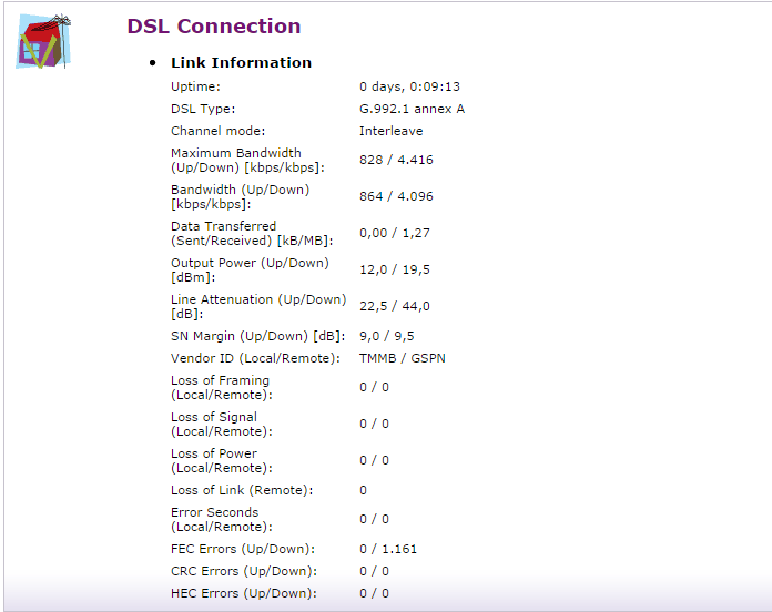

poulinos Δημοσ. 28 Σεπτεμβρίου 2014 Δημοσ. 28 Σεπτεμβρίου 2014 Ευχαριστω για το λινκ. Απο default οταν εκανα την αιτηση ειχα 11αρι προφιλ το πηγα 9 και μετα 6αρι για να κλειδωνω λιγο παραπανω αφου ειδα οτι δεν έχω DC. Θα το δηλωσω σαν βλαβη απο δευτερα να δω τι θα μου πουν.Αλλα μου φενεται περιεργο που κανει τετια κολπα και δεν τα ειχα συνεχεια ουτε στο οτε οταν ημουν πρωτα ουτε οταν εβαλα ΗΟL. ΥΓ(την $#%^#@@ μου μεσα. βαζουν KV για vdsl ΑΚΡΙΒΩΣ μπροστα απο το σπιτι) απλα για το Firmware Θες και τον wizard.η τον κατεβάζεις από αυτό το site ειτε μεσα από το cd ειτε από το site Της forthnet.ολοι οι wizard κανουν αρκει να είναι η σωστη εκδοση για το λειτουργικο σου.Αν δεν κανει θα σου βγαλει μυνημα λαθους από την αρχη. http://download.modem-help.co.uk/mfcs-A/Alcatel/Modems/TG585/v8/Wizards/ το 6 αρι είναι λιγο παραξενο για την γραμμη σου λογω μεγαλου attenuation>κατά τα αλλα στην εικονα πιο πανω δεν εχεις θεμα τοτε αφου εισαι με 6.αλλα ναι από το 6 αμα πεσει στο 3 πχ δεν θα σου κανει disconnect αλλα θα σου σηκωσει παρα πολλα errors με αποτέλεσμα να σουρνεσαι.και το 6 με το 9 δεν θα σου δωσει μεγαλη διαφορα . επισης ο οτε βλεπω να λεει ότι είναι μια χαρα η γραμμη και δεν γινεται κατι άλλο.γιατι 5 mbit Με 45 attenuation είναι πολύ μια χαρα. το πιο πιθανο είναι καταρχη να σου πει η Hol για 9 ή για 11 αρι Profile.δεν το κοβω να το δωσουν βλαβη ετσι απλα.αντε να στειλουν και κανα τεχνικο να δουν αν παιζει κανα οξειδωμενο καλωδιο ΄και να δει τι παιζει και στον κατανεμητή/χωνευτη.πιο παλια μπορει να ησουν και καλυτερα γιατι μπορει ο χαλκος να ηταν σε καλυτερη κατασταση ή μπορει να υπηρχαν λιγοτεροι συνδρομητες αρα και λιγοτερο crosstalk.και θα μου πεις εσυ .αν ο χαλκος ηταν σε καλυτερη κατασταση παλια και τωρα εχει καποιο θεμα όπως φαινεται γιατι δεν τον αλλαζουν?γιατι πολύ απλα ο οτε θα μετρησει καποια χαρακτηριστικα και αμα δεν βρει θεμα(που υπαρχει περιπτωση να μην βρει δεν θα σου αλλαξει ζευγαρι).θα δει ότι και για 5-10 λεπτα είναι οκ και θα σου πει οκ ζητα profile.το crosstalk ή τετοια δεν τα κοιταει ο οτε.εξωτερικες φορτισεις θα δει,γειωσεις και τετοια που μπορει να μην εχεις καθολου .για μενα παντως μολις δωθει vdsl από το Kv πηγαινει εκει.αν παιξεις 30 αρα για την πλακα και να μην εχεις θεματα.ναι μεν θα πληρωνεις παραπανω αλλα θα δεις ασπρη μερα.από 5 θα πας 30 και θα εισαι και stable.

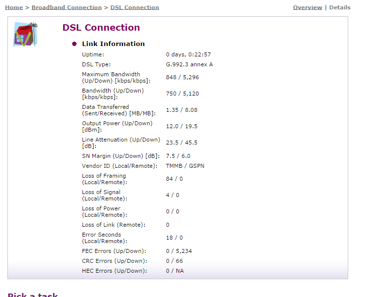

derasto Δημοσ. 29 Σεπτεμβρίου 2014 Μέλος Δημοσ. 29 Σεπτεμβρίου 2014 Τους πήρα τηλ τελικα η τεχνικος αφου της εξηγησα το θεμα μου φαγωθηκε να λεει οτι φταίει το καλωδιο οτι είναι μεγαλο(ειναι περιπου 8-9μ) για τα λαθη στη γραμμη ειπε οτι οταν κανω ρεσταρτ τη γραμμη για να κλειδωσω λιγο καλυτερα τ ρουτερ ξεκινα να μαζευει λαθη γιαυτο μου ριχνει την ταχυτητα. Αλλαξα και το προφιλ και εβαλα 9αρι νταξ δε λεω τα λαθη εστρωσαν αλλα εχασα 1.5mbps anyway θα το αφησω ετσι προς το παρων και θα δω τι θα γινει με τις καμπινες απο οξω. Ισως αναβαθμισουν και τις adsl....
poulinos Δημοσ. 29 Σεπτεμβρίου 2014 Δημοσ. 29 Σεπτεμβρίου 2014 αν το καλωδιο 8-9 μετρα ειναι τηλεφωνικο αλλαξε το με δικτυου.παρε ενα δικτυου και βαλε σε ενα ζευγαρι απο τα 4 που εχει μεσα πχ ασπρο μπλε,μπλε κλιπακι Rj11 ωστε να παιξει σαν τηλεφωνικο.ειναι λιγο απαγορευτικα τα μεγαλα τηλεφωνικα διοτι ποιοτικα ειναι χαλια.δεν ειναι Twisted,ειναι λεπτο,χαλαει ευκολα,δεν εχει καμια σοβαρη μονωση,ειναι πολυκλωνο κτλ αλλιως ασε το ρουτερ κοντα στο πριζακι και ριξε utp μεχρι τo pc σου.αυτο ειναι το καλυτερο.αν αλλαξουν τα καφαο πας για vdsl απευθειας.στο adsl δεν θα αλλαξει κατι γιατι δεν το κοβω να σου δωσουν adsl απο το Kv.σκοπος ειναι να βγαλουν εξτρα λεφτα απο το vdsl οχι να δινουν τα vdsl ορια και να τα βαζουν να παιζουν σαν adsl στο ιδιο κοστος.
