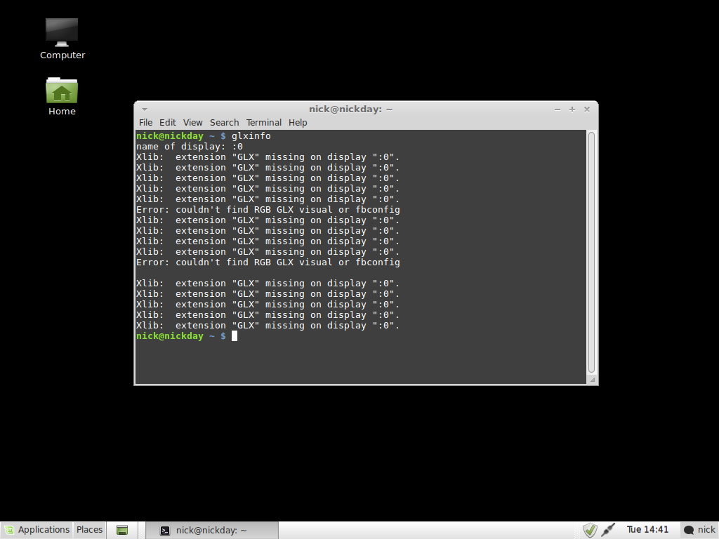

chek2fire Δημοσ. 23 Σεπτεμβρίου 2014 Δημοσ. 23 Σεπτεμβρίου 2014 Καταρχήν για πες μας τι κάρτα γραφικών έχεις γιατί για να σε πετάει σε flashback μάλλον θέμα driver της κάρτας είναι. Για δώσε και σε terminal ένα glxinfo και ανέβασε εδώ ότι σου εμφανίσει.

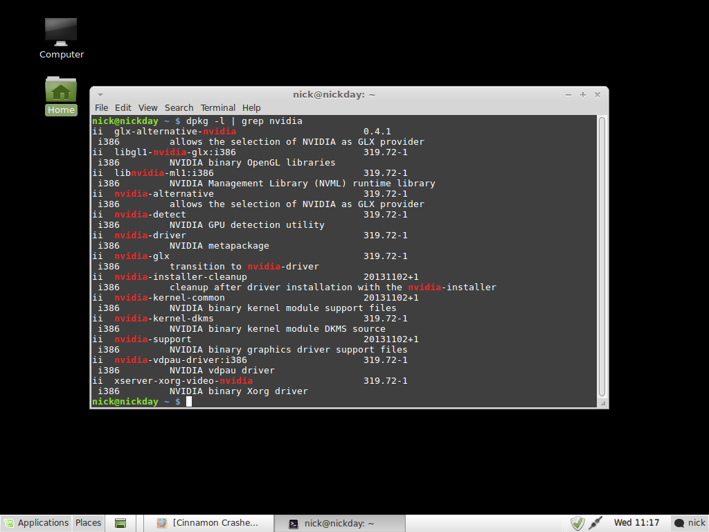

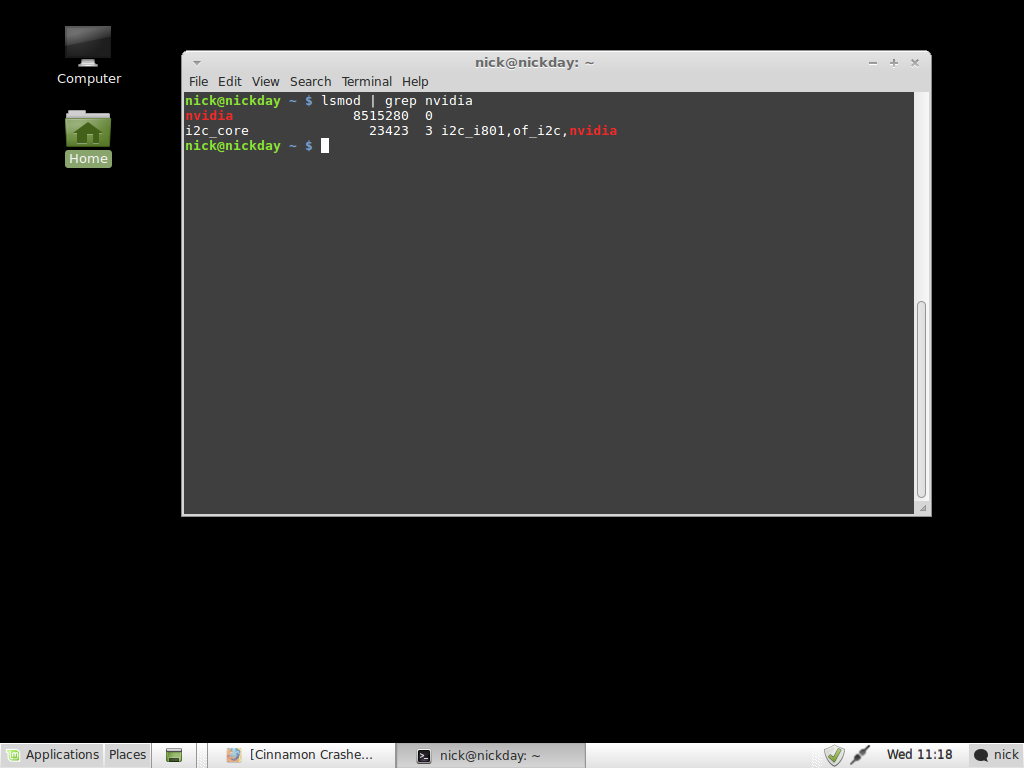

jim_p Δημοσ. 23 Σεπτεμβρίου 2014 Δημοσ. 23 Σεπτεμβρίου 2014 Βρες αυτο το λινκ για το φορουμ, να δουμε τουλαχιστον αν ελεγε τιποτα σωστο... Και καλου κακου, τσεκαρε αν εχεις τιποτα εγκατεστημενο απο nvidia dpkg -l | grep nvidiaκαι φορτωμενο lsmod | grep nvidia
maou28 Δημοσ. 24 Σεπτεμβρίου 2014 Μέλος Δημοσ. 24 Σεπτεμβρίου 2014 Αυτά είναι τα αποτελέσματα από τις εντολές που έδωσα Που είναι ο driver manager στο linux mint 17;
jim_p Δημοσ. 24 Σεπτεμβρίου 2014 Δημοσ. 24 Σεπτεμβρίου 2014 Δεν ξερω για τον driver manager. Εδω παντως φαινεται οτι ειναι φορτωμενος ο nvidia και οτι εγκατασταθηκε προβλεπομενα, δηλαδη οχι με τη μεθοδο "κατεβασε αυτο απο την nvidia, βαλτο εκει, τρεξε αυτο κλπ". Δεν μου ερχεται κατι αλλο προς το παρον :/
