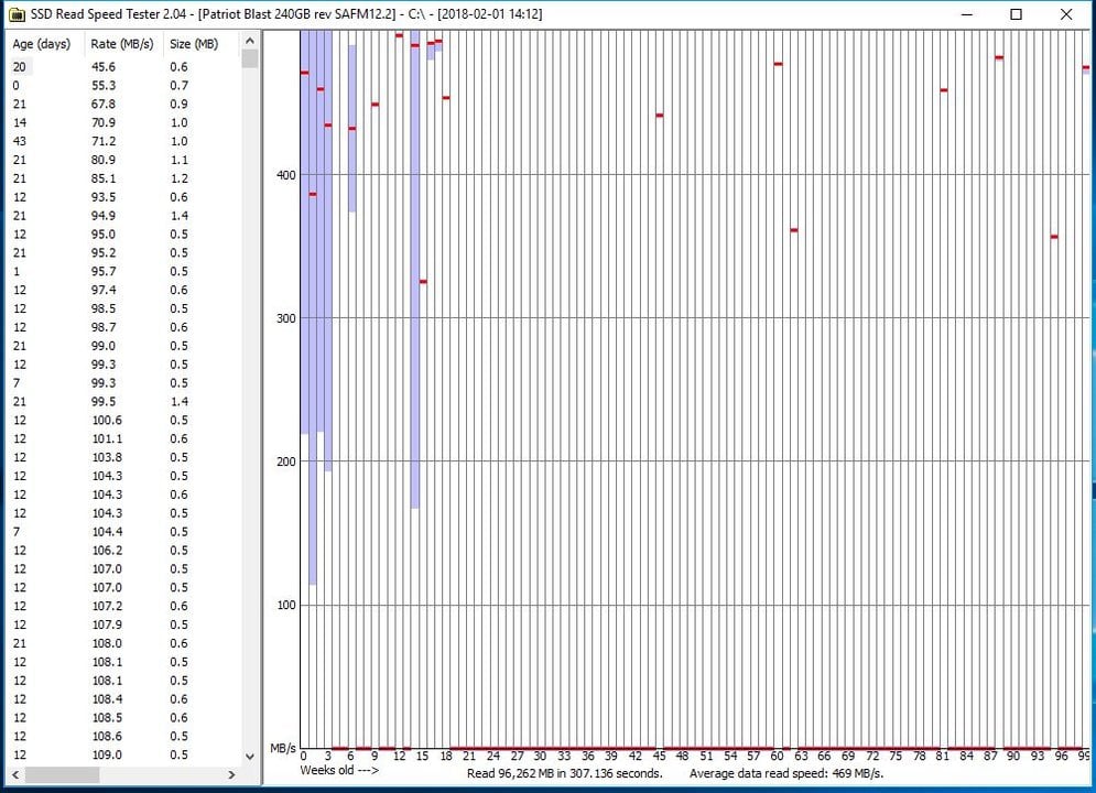

Dantε Δημοσ. 1 Φεβρουαρίου 2018 Δημοσ. 1 Φεβρουαρίου 2018 Ξεθαβω το θεμα. Παρολο που εχω το τελευταιο firmware που υποτιθεται φτιαχνει το προβλημα,ετρεξα τα κλασσικα τεστ και παλι οι ταχυτητες ειναι αθλιες. Σε crystalmark κτλ εχω οτι πρεπει να εχει 550/530. Στα παλια data κλασσικα σερνεται. Τι μπορω να κανω εγω για να βελτιωσω τη κατασταση?Περα απο φορματ. Εβαλα το magician,εκανα τα optimize που εχει αλλα τιποτα.

Dantε Δημοσ. 1 Φεβρουαρίου 2018 Δημοσ. 1 Φεβρουαρίου 2018 1 ώρα πριν, ultraex2003 είπε bro !!!! ποια ειναι τα παλια data ;;; Αυτα

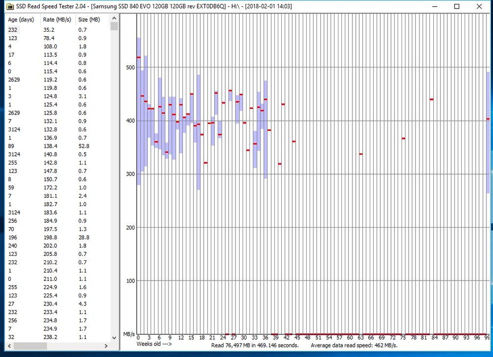

ultraex2003 Δημοσ. 1 Φεβρουαρίου 2018 Δημοσ. 1 Φεβρουαρίου 2018 (επεξεργασμένο) 33 λεπτά πριν, Dantε είπε Αυτα bro !! ετρεξα και εγω 2 run μεσα απο τα win 10με τον 120αρη 840 evo και με τον patriot blast 240αρη για την οποια συγκριση !! να σημειωσω οτι ο patriot blast ειναι βασικος δισκος (λειτουργικο )στα 10 ρια ο δε 840 evo ειναι βασικος (λειτουργικο )στα 7αρια (dual boot )!! τωρα οσο αναφορα τις ταχυτητες αναθεμα και αν καταλαβαινω σε real time διαφορες !!! 120 840 evo patriot blast 240 Επεξ/σία 1 Φεβρουαρίου 2018 από ultraex2003

RTW4ever Δημοσ. 9 Φεβρουαρίου 2018 Δημοσ. 9 Φεβρουαρίου 2018 20 ώρες πριν, Dantε είπε Μπα. Το ετρεξα και μετα παλι τα ιδια. ΥΓ.Στο hdtach τον δειχνει οκ τωρα.Στο speed tester δειχνει τα ιδια.Τι να πω... Κοίτα, ότι το πρόγραμμα αυτό δουλεύει και κάνει αυτό που υπόσχεται, το κάνει. Αποδεδειγμένα σε εμένα δούλεψε άψογα και ελεγμένα δύο φορές, σε δύο 840 evo, πριν βγει το τελευταίο firmware της Samsung που (υποτίθεται) διόρθωσε το πρόβλημα. Από τότε και εγώ δεν ξαναασχολήθηκα, αλλά τώρα που το λες, θα κοιτάξω να τρέξω και στους δύο το Speed Tester και θα αναφέρω. Στις 2/1/2018 στις 1:55 ΜΜ, Dantε είπε Αυτα Όπα! Τώρα είδα αυτό το screen. Αν αυτό είναι το δικό σου, τότε είσαι μια χαρά. Τα δεδομένα σου είναι οι περιοχές με τις μωβ γραμμές, τα κομμάτια κόκκινης γραμμής που είναι στον πάτο είναι περιοχές του δίσκου που ΔΕΝ έχουν δεδομένα. Επίσης average είσαι 460 MB/s, δηλαδή άψογα. Λογικό είναι να σου βγάζει τα ίδια το Speed Tester και επίσης να σου πω ότι δεν είχες πρόβλημα και τζάμπα χρεώθηκες την έξτρα εγγραφή δεδομένων.
Dantε Δημοσ. 9 Φεβρουαρίου 2018 Δημοσ. 9 Φεβρουαρίου 2018 3 ώρες πριν, RTW4ever είπε Κοίτα, ότι το πρόγραμμα αυτό δουλεύει και κάνει αυτό που υπόσχεται, το κάνει. Αποδεδειγμένα σε εμένα δούλεψε άψογα και ελεγμένα δύο φορές, σε δύο 840 evo, πριν βγει το τελευταίο firmware της Samsung που (υποτίθεται) διόρθωσε το πρόβλημα. Από τότε και εγώ δεν ξαναασχολήθηκα, αλλά τώρα που το λες, θα κοιτάξω να τρέξω και στους δύο το Speed Tester και θα αναφέρω. Όπα! Τώρα είδα αυτό το screen. Αν αυτό είναι το δικό σου, τότε είσαι μια χαρά. Τα δεδομένα σου είναι οι περιοχές με τις μωβ γραμμές, τα κομμάτια κόκκινης γραμμής που είναι στον πάτο είναι περιοχές του δίσκου που ΔΕΝ έχουν δεδομένα. Επίσης average είσαι 460 MB/s, δηλαδή άψογα. Λογικό είναι να σου βγάζει τα ίδια το Speed Tester και επίσης να σου πω ότι δεν είχες πρόβλημα και τζάμπα χρεώθηκες την έξτρα εγγραφή δεδομένων. Το hd tach παντως πριν τα εβγαζε χαλια και τωρα οκ.Οπως και να χει,ενταξει 50gb εγγραφες ειναι ,δε τρεχει και κατι. Οπως ειπα 10ΤΒ εχω σε 5 χρονια.Μεχρι να φτασω τα 70 θα χουμε αποικησει τον αρη
