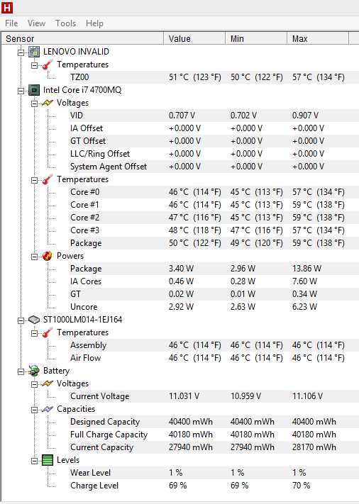

redkiller15 Δημοσ. 21 Σεπτεμβρίου 2014 Μέλος Δημοσ. 21 Σεπτεμβρίου 2014 Οπως σου ειπα και νωριτερα, τρεξε το HWMonitor το κατεβασα και στο wear level μου λεει 52%
Σαϊνόμπι Δημοσ. 21 Σεπτεμβρίου 2014 Δημοσ. 21 Σεπτεμβρίου 2014 το κατεβασα και στο wear level μου λεει 52% Καπου τοσο φανταζομουν και γω. Ψηνεσαι να διαθεσεις καθολου budget για νεα μπαταρια ή/και τροφοδοτικο? Αν ναι πες μας το μοντελο του λαπτοπ σου.. στο eBay μπορεις να βρεις αρκετα φθηνες επιλογες.
