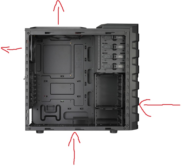

Lside Δημοσ. 24 Σεπτεμβρίου 2014 Μέλος Δημοσ. 24 Σεπτεμβρίου 2014 Εγκατέστησα την themis. Έχω 38 βαθμούς μέτρηση από το bios με θερμοκρασία δωματίου 31. Το κακό αυτής της ψήκτρας είναι ότι σε amd ο ανεμιστήρας ρίχνει τον αέρα προς τα πάνω και ενδέχεται να τραβήξει ζεστό αέρα από την κάρτα γραφικών που είναι από κάτω του. Τοποθέτησα 2 ανεμιστήρες στην ψήκτρα (έναν στην πάνω και έναν στη κάτω μεριά) και οι 2 ρίχνουν το αέρα προς τα πάνω. Παραθέτω μια εικόνα με το πως τραβάνε αέρα οι ανεμιστήρες του κουτιού μου. Στην εικόνα δεν φαίνεται ένας από τα πλάγια που βάζει αέρα μέσα στο κουτί (πάνω στην κάρτα γραφικών). Αν έχετε να προτείνετε καμία αλλαγή ευπρόσδεκτη! Ευχαριστώ!

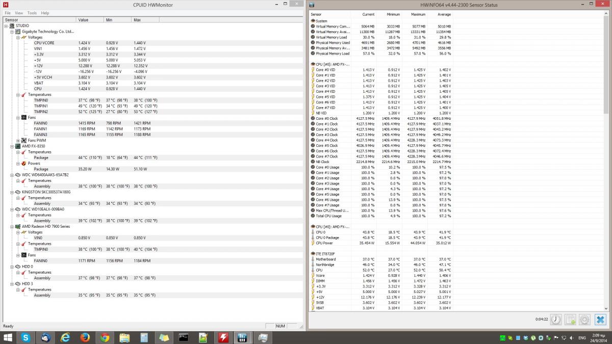

Lside Δημοσ. 24 Σεπτεμβρίου 2014 Μέλος Δημοσ. 24 Σεπτεμβρίου 2014 (επεξεργασμένο) Δοκιμή με prime95 σε full load 44 βαθμοί. Με την H60 είχα 47. Για τα χρήματά της πολύ καλή την συστήνω ανεπιφύλακτα. Προσοχή στους amd να έχετε ανεμιστήρα στην ταράτσα του κουτιού... Να σημειώσω ότι σήμερα εδώ έχει πολύ ζέστη οπότε φαντάζομαι θα έχω και καλύτερες θερμοκρασίες. Επεξ/σία 24 Σεπτεμβρίου 2014 από Lside
