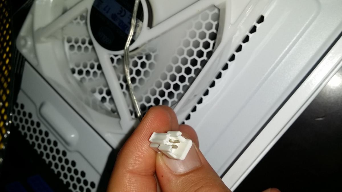

amdforever Δημοσ. 20 Σεπτεμβρίου 2014 Δημοσ. 20 Σεπτεμβρίου 2014 καλημερα εχω βγαλει απο ενα παλιο κουτι ενα led fan,τον εχω συνδεσει σε αλλο κουτι,το fanι εχει 2 καλωδια ενα για να γυρναει κ ενα για το φωτακι αποτι καταλαβενω..η απορια μου,δεν βρηκα που να συνδεσω το καλωδιο για το led,υπαρχη καποιος ανταπτορας κατι???
selianx Δημοσ. 20 Σεπτεμβρίου 2014 Δημοσ. 20 Σεπτεμβρίου 2014 Θα βοηθούσε να μας πεις ποιο fan είναι συγκεκριμένα, ή έστω μια φωτογραφία με τον κοννέκτορα στο καλώδιο που πρόκειται για το LED.
Zapee995 Δημοσ. 20 Σεπτεμβρίου 2014 Δημοσ. 20 Σεπτεμβρίου 2014 Ένα καλώδιο για κάθε λειτουργία δε παίζει αφού κάθε κύκλωμα χρειάζεται 2, +/- δηλαδή. Εφόσον λοιπόν είμαι έτσι δε μπορεί να απενργοποιησεις εύκολα τα lad γιατί ροτορας και Led παίρνουν από κοινή πηγή ρεύμα.
amdforever Δημοσ. 20 Σεπτεμβρίου 2014 Μέλος Δημοσ. 20 Σεπτεμβρίου 2014 το φαν ειναι αυτο coolermaster a12025-12cb-3bn και το βυσματακι στην φοτο..
selianx Δημοσ. 20 Σεπτεμβρίου 2014 Δημοσ. 20 Σεπτεμβρίου 2014 Νομίζω ότι αυτά είναι για ON/OFF, άρα άμα τα βραχυκυκλώσεις (πχ. με ένα συνδετήρα) θα ανάψουν.
amdforever Δημοσ. 20 Σεπτεμβρίου 2014 Μέλος Δημοσ. 20 Σεπτεμβρίου 2014 Και ομως φιλε μ εχω 2 οπως βλεπεις κ στην φοτο το ενα ειναι το κλασικο το οποιο το εχω βαλει κ δουλευει κανονικα το φαν κ το αλλο τις φωτο ειναι για να αναψει το λεντ,ξεχασα να αναφερω οτι ηταν μαμα φαν απο το cm stryker αν βοηθαει αυτο..
selianx Δημοσ. 20 Σεπτεμβρίου 2014 Δημοσ. 20 Σεπτεμβρίου 2014 Το κατάλαβα. Είναι από κουτί όπως το stryker που αναφέρεις, που αυτά τα δυο τα συνδέεις με το Onboard fan controller για να ανοιγοκλείνεις τα LEDS (με το 2πινο) και το άλλο καλώδιο για να ελέγχεις ταχύτητα του ανεμιστήρα.Δεν έχω δει από κοντά τέτοιο κουτί, και δε ξέρω πως ακριβώς δουλεύει το σύστημα του, αλλά αν αυτά τα 2pin είναι απλά σα διακόπτης, αν τα βραχυκυκλώσεις θα κλείσει το κύκλωμα, και θα ανάψουν τα LEDS.

selianx Δημοσ. 20 Σεπτεμβρίου 2014 Δημοσ. 20 Σεπτεμβρίου 2014 Ενώνεις το 1 πιν με το άλλο με κάτι μεταλλικό. Για αρχή δοκίμασε να το ακουμπήσεις με τη μύτη ενός κατσαβιδιού. Αν ανάψει, βρες κάτι πιο "μόνιμο", πχ ένα συνδετήρα.
amdforever Δημοσ. 20 Σεπτεμβρίου 2014 Μέλος Δημοσ. 20 Σεπτεμβρίου 2014 Δηλαδη να ενωσω τα 2 τα καρφακια μεταξυ τους?παιζει να καψω τπτ στο pc?
selianx Δημοσ. 20 Σεπτεμβρίου 2014 Δημοσ. 20 Σεπτεμβρίου 2014 Ναι. Όχι. Έκανα μια έρευνα, και σε ξένο φόρουμ με τον ίδιο ανεμιστήρα, το βραχυκύκλωμα δε πιάνει. Φαίνεται ότι δεν είναι απλώς "διακόπτης", αλλά παίρνει ξεχωριστή τροφοδοσία μέσω αυτών των δυο πιν. Άρα θα χρειαστεί mod το καλώδιο για να μπορέσει να πάρει ρεύμα μέσω molex.
amdforever Δημοσ. 20 Σεπτεμβρίου 2014 Μέλος Δημοσ. 20 Σεπτεμβρίου 2014 Τι εχεις να προτηνεις αδερφε? Τωρα εχω το corsair 760t κ αυτο δεν εχει καμια υποδοχη..
