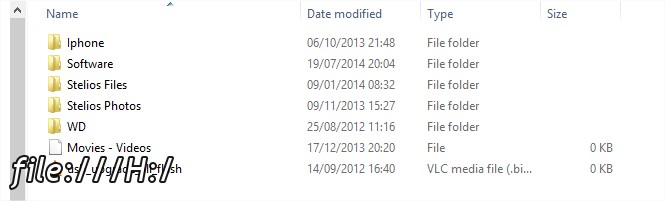

stelios_2809 Δημοσ. 19 Σεπτεμβρίου 2014 Δημοσ. 19 Σεπτεμβρίου 2014 γεια σας , έχω εναν usb 3.0 wd my passport 500Gb και συμβαινει το εξής. τα αρχεία συνήθως εμπαινάν σε 3 φακέλους αρχεία , ταινίες , προγραμματα. τα αρχεια και τα προγραμματα ειναι περιπου 70 GB . στο υπόλοιπο δισκου λέει πως έχχει χώρο κοντά στα 190. μπορώ να ανακτήσω τον φάκελο με τις ταινίες. δεν τον έχω σβήσει απλά έκανα ένα repair που μου προτειναν τα windows 8 και τωρα είναι έτσι

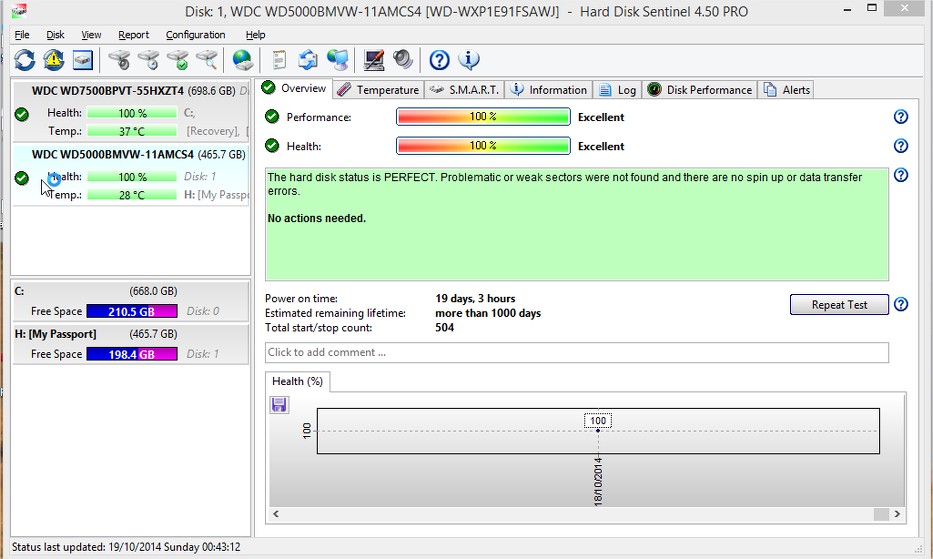

washcloud Δημοσ. 20 Σεπτεμβρίου 2014 Δημοσ. 20 Σεπτεμβρίου 2014 ...βασικά είχα κι εγώ σκοπό να σου πω από χθες για πρόγραμμα ελέγχου "υγείας" του δίσκου. Ήμουν λίγο πριν ξεραθώ όμως, και το ξέχασα (...όπως και έγραψα την απιθανιά "κανένα τους μη-δωρεάν...".). Βάλε το HDS που πρότεινε ο Μητσοτττ.... ...δηλαδή ο αποπάνω. Είναι ό,τι κλασσικότερο. Και μετά πάρε ένα screenshot της αρχικής του οθόνης (tab "overview" δηλαδή, στο οποίο ανοίγει από defailt, το πρόγραμμα), και πόσταρέ το μας να σου πούμε σε τί κατάσταση δείχνει να είναι. Ενημέρωσε αν βρήκες πρόγραμμα ανάκτησης που λέγαμε (...σπασμένο, ξαναλέω, γιατί αν κατεβάσεις τις shareware εκδόσεις τους από τα site τους, μισή δουλειά θα γίνει...Δηλαδή, ΚΑΘΟΛΟΥ δουλειά). Τέλος φρόντισε μη γράψεις κάτι άλλο στον εν λόγω δίσκο (...κι ΑΥΤΟ το ξέχασα να το τονίσω χτε...), μέχρι τουλάχιστον να δεις τί θα παίξει με προγράμματα ανάκτησης, γιατί διακινδυνεύεις να χάσεις από τις "εξαφανισμένες" ταινίες που θες να βρεις...

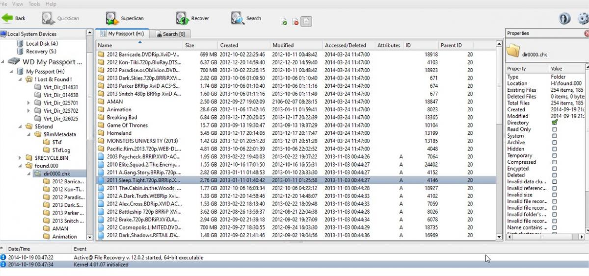

stelios_2809 Δημοσ. 19 Οκτωβρίου 2014 Μέλος Δημοσ. 19 Οκτωβρίου 2014 άργησα... ορίστε το screenshot απο το hd sentinel κατέβασα και το active file recovery το έτρεξα και ψάχνοντας τους φακέλους είδα αυτό. έιναι όλες οι ταινίες. απορώ όμως πώς πήγαν εκει.... τώρα προσπαθώ να τα στείλω σε έναν άλλον σκληρό δίσκο. το κάνω και ενημερώνω
