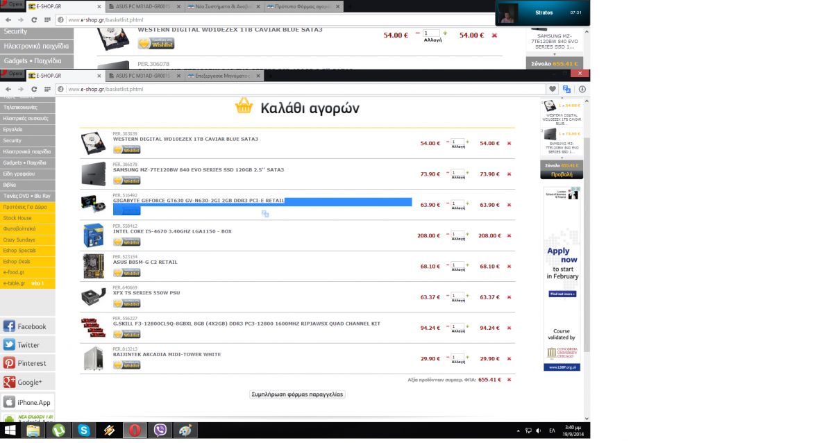

AnastasisGR Δημοσ. 19 Σεπτεμβρίου 2014 Δημοσ. 19 Σεπτεμβρίου 2014 (επεξεργασμένο) Η/Υ για φωτογράφο ποσό - 650 ευρώ χρήση - επεξεργασία φωτογραφίας και video προγράμματα - photoshop,bridge,lightroom ,photomatix,avid οθόνη πληκτρολόγιο - οχι λειτουργικό σύστημα - οχι θα προτιμούσα τ κομμάτια ν ειναι απο ενα μαγαζι και την συναρμολόγηση θα την κανω μονός μου. περιοχή Αθηνα. Η δική μου σύνθεση ειναι αυτη. Καθε γνώμη συμβουλή διόρθωση δεκτή! Επεξ/σία 19 Σεπτεμβρίου 2014 από AnastasisGR
Physiciant Δημοσ. 19 Σεπτεμβρίου 2014 Δημοσ. 19 Σεπτεμβρίου 2014 Για δες και αυτό. Βγήκε λίγο παραπάνω. http://gyazo.com/8141b0ce629521513c86c7357d799b6e Φαντάζομαι δεν χρειάζεσαι dvd-r. Αν ναι.. http://www.e-shop.gr/lg-gh24nsb0-super-multi-dvd-rewriter-sata-black-p-PER.330703 Έβαλα κάρτα γραφικών με μνήμη DDR5 γιατί είναι πολύ πιο γρήγορη από την DDR3 που έβαλες εσύ 2

AnastasisGR Δημοσ. 19 Σεπτεμβρίου 2014 Μέλος Δημοσ. 19 Σεπτεμβρίου 2014 οκ ευχαριστω..για την καρτα γραφικων το καταλαβα αλλα εχω καποιες αποριες για τα υπόλοιπα. δεν θα ηταν καλυτερα οι ραμ να ειναι quad channel για αυτα τ προγραμματα? η ψυχτρα ειναι υποχρεωτική περα του θορυβου της intel? μητρικη αλλαξες λογο chipset? κ παλι ευχαριστω
DjBl3nd Δημοσ. 19 Σεπτεμβρίου 2014 Δημοσ. 19 Σεπτεμβρίου 2014 οκ ευχαριστω..για την καρτα γραφικων το καταλαβα αλλα εχω καποιες αποριες για τα υπόλοιπα. δεν θα ηταν καλυτερα οι ραμ να ειναι quad channel για αυτα τ προγραμματα? η ψυχτρα ειναι υποχρεωτική περα του θορυβου της intel? μητρικη αλλαξες λογο chipset? κ παλι ευχαριστω συμφωνω με τον φιλο μου τον Physiciantμε το συστημα που εκανε 1ο νομιζω ναι 2ο τι ενοεις 3ο δεν ξερω ο φιλος μας θα σου απαντησει
AnastasisGR Δημοσ. 19 Σεπτεμβρίου 2014 Μέλος Δημοσ. 19 Σεπτεμβρίου 2014 εννοω αν αφησω την ψυχτρα της intel θα εχω θεμα με τις θερμοκρασίες?η απλως θα κανει θόρυβο
Physiciant Δημοσ. 19 Σεπτεμβρίου 2014 Δημοσ. 19 Σεπτεμβρίου 2014 Αυτές οι μητρικές(socket 1150) δεν υποστηρίζουν quad channel. Το μόνο socket που το υποστηρίζει είναι το 2011, οπότε είναι το ίδιο αν έχεις 4x2GB ή 2x4GB. Πάλι σε dual channel θα δουλεύουν. Απλά με την δεύτερη διάταξη έχεις χώρο να προσθέσεις και άλλη ram στο μέλλον. Άσε που όσα περισσότερα sticks βάζεις τόσο περισσότερο stress προκαλείς στον controller. Όσο για την ψύκτρα δεν είναι μόνο ο θόρυβος αλλά και οι θερμοκρασίες. Μια καλή aftermarket ψύκτρα θα κρατήσει δροσερό τον επεξεργαστή σου σε περίπτωση πολύωρης χρήσης ή το καλοκαίρι χωρίς να σου παίρνει τ' αυτιά. Όσο να ναι οι Haswell επεξεργαστές είναι λίγο ζεστοί. Η μητρική, ναι , αλλάχτηκε λόγω chipset
AnastasisGR Δημοσ. 19 Σεπτεμβρίου 2014 Μέλος Δημοσ. 19 Σεπτεμβρίου 2014 σε ευχαριστω και για τις πληροφοριες!! το τροφοδοτικο ειναι καλο η να βαλω κανα 20ρικο ν παω για καλυτερο?
Physiciant Δημοσ. 19 Σεπτεμβρίου 2014 Δημοσ. 19 Σεπτεμβρίου 2014 Είναι ποιοτικότατο αλλά αν θες μπορείς να δώσεις 10 ευρώ παραπάνω και να πας στο αντίστοιχο plus Gold ενώ το προηγούμενο είναι plus Bronze. Περισσότερα watts δε χρειάζεσαι http://www.e-shop.gr/super-flower-golden-green-hx-series-450w-sf-450p14xe-p-PER.811707 1

AnastasisGR Δημοσ. 19 Σεπτεμβρίου 2014 Μέλος Δημοσ. 19 Σεπτεμβρίου 2014 μηπως μπορουμε ν βαλουμε λιγο οικονομικοτερη μητρικη ?
Physiciant Δημοσ. 19 Σεπτεμβρίου 2014 Δημοσ. 19 Σεπτεμβρίου 2014 Μπορείς να πας σ' αυτή http://www.e-shop.gr/asrock-h97m-pro4-retail-p-PER.528748 Αν και θα μπορούσες να μη πάρεις ψύκτρα προς το παρόν(Winter is coming!) και να γλιτώσεις από εκεί το 20άρικο και αγοράζεις κάποια άλλη στιγμή. Διαλέγεις και παίρνεις. Απλά επειδή μερικά κομμάτια όπως η μητρική που είναι απ' τα πιο βασικά κομμάτια ενός συστήματος και δε τα αλλάζεις τόσο συχνά, τα αγοράζεις όσο πιο ποιοτικά γίνεται
