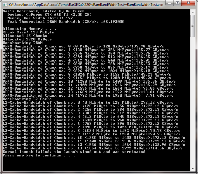

kosegdit Δημοσ. 26 Ιανουαρίου 2015 Δημοσ. 26 Ιανουαρίου 2015 Mόλις διάβασα ότι το φαινόμενο υπήρχε και στις GTX660Ti/670 π.χ. και απλά δεν το είχε παρατηρήσει κανείς. ------------------------------------------------------------------------------------------------------------------------------------------------------------------------------- ΄Οσων αφορά για τους εκάστοτε τυφλοπόντικες προειδοποίησα για τυφλά τρολλαρίσματα γιατί όταν ορισμένοι πηγαίνανε εγώ γύριζα δεύτερη φορά. 4GB versions υποθέτω... ΄Οχι καμία από τις δύο δεν χρησιμοποιεί τα πλήρη 2 γίγα της μνήμης τους. Η 670 λιγότερο και η 660Τι ακόμα λιγότερη μνήμη από 2 γίγα. Ξέρω ότι είναι λίγο offtopic, αλλά μιας και αναφέρθηκε θα σας δείξω τα δικά μου αποτελέσματα με την 660Ti της υπογραφής μου.. Μάλιστα πριν τελειώσει το benchmark crashάρει ο driver και αναβοσβήνει η οθόνη..
Psycho_Warhead Δημοσ. 26 Ιανουαρίου 2015 Δημοσ. 26 Ιανουαρίου 2015 Έχεις μήπως το page file απενεργοποιημένο ; Εχμμ...Μας δουλεύουν ; https://forums.geforce.com/default/topic/803518/geforce-900-series/gtx-970-3-5gb-vram-issue/post/4433943/#4433943

kosegdit Δημοσ. 26 Ιανουαρίου 2015 Δημοσ. 26 Ιανουαρίου 2015 Έχεις μήπως το page file απενεργοποιημένο ; Εχμμ...Μας δουλεύουν ; https://forums.geforce.com/default/topic/803518/geforce-900-series/gtx-970-3-5gb-vram-issue/post/4433943/#4433943 Το έχω στα 1024Mb. Αυτό φταίει; Και αν ναι, επηρεάζει μόνο το παρών benchmark ή και τα games μου;
Psycho_Warhead Δημοσ. 26 Ιανουαρίου 2015 Δημοσ. 26 Ιανουαρίου 2015 Δεν έχω κάνει δοκιμές, λένε ότι επηρεάζει, τι να σου πω..Δοκίμασε με ''System Managed''. 1

parlapipas25 Δημοσ. 26 Ιανουαρίου 2015 Δημοσ. 26 Ιανουαρίου 2015 Ξέρω ότι είναι λίγο offtopic, αλλά μιας και αναφέρθηκε θα σας δείξω τα δικά μου αποτελέσματα με την 660Ti της υπογραφής μου.. 2015-01-26_003335.png Μάλιστα πριν τελειώσει το benchmark crashάρει ο driver και αναβοσβήνει η οθόνη.. Παιδια,καποιος να εχει την 290/290χ να κανει το συγκεκριμενο τεστ και να ανεβασει φωτο παρακαλω;

Psycho_Warhead Δημοσ. 26 Ιανουαρίου 2015 Δημοσ. 26 Ιανουαρίου 2015 Everyone still relying on Nai's benchmark as any sort of indicator should read this post from Nai himself https://translate.google.com/transla...2375&sandbox=1 Quote:The benchmark measures "actually" not the DRAM bandwidth but the bandwidth of the "global memory" s in CUDA. The global memory in CUDA is a virtual memory space, which includes not only the DRAM, the GPU but also DRAM areas of the CPU. There's also bug in his benchmark involving CUDA where the last 500MB isn't actually VRAM bandwidth but is actually limited by PCI-E because for some reason the memory allocation is experiencing tons of page faults. This means that the benchmark is actually swapping out to system RAM for the last 500MB. Quote:Interesting way, the GPU does not behave as expected of me. This makes the GPU, the corresponding data does not seem to upload into the DRAM of the GPU, but again to request directly from the DRAM CPU with each memory access in a page fault in CUDA. Characterized the benchmark measures total in such cases, more or less the swapping behavior of CUDA, and not the DRAM bandwidth. 1
