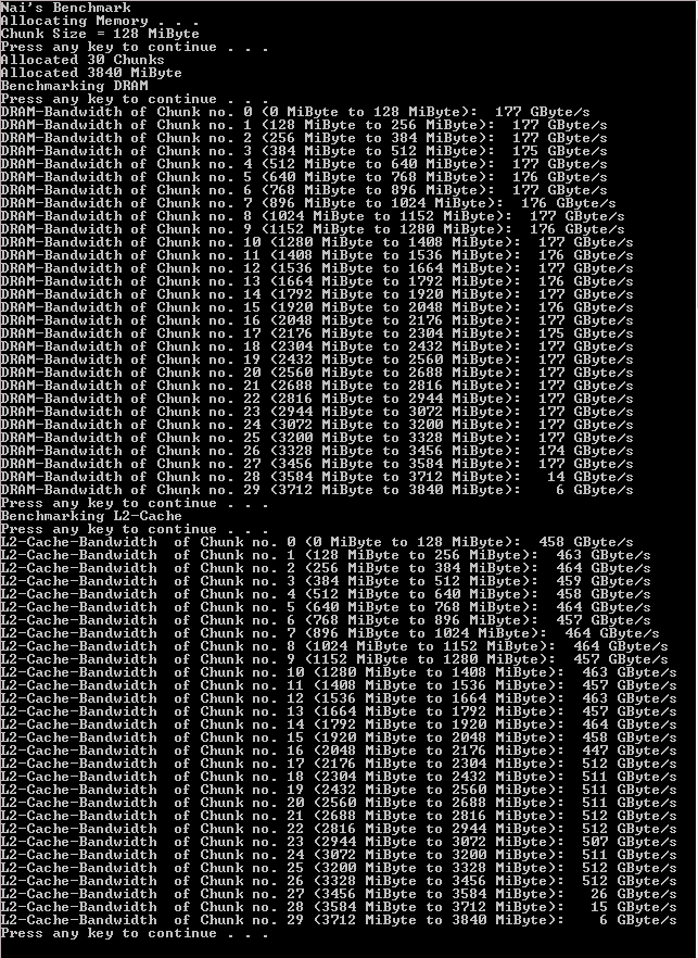

3DJIN Δημοσ. 24 Ιανουαρίου 2015 Δημοσ. 24 Ιανουαρίου 2015 μπορει να το τρεξει και καποιος με 760 4GB ,680 4GB,770 4GB να δουμε αν προυπηρχε το flaw ?

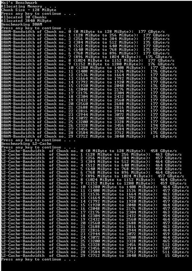

Prospector8 Δημοσ. 24 Ιανουαρίου 2015 Δημοσ. 24 Ιανουαρίου 2015 Btw, ο σωστός τρόπος ειναι με απενεργοποιημενο το Aero και χωρις να ειναι συνδεδεμένη οθόνη με την 970,δλδ το τεστ να γινει έχοντας βαλει το καλώδιο οθόνης στην igpu.

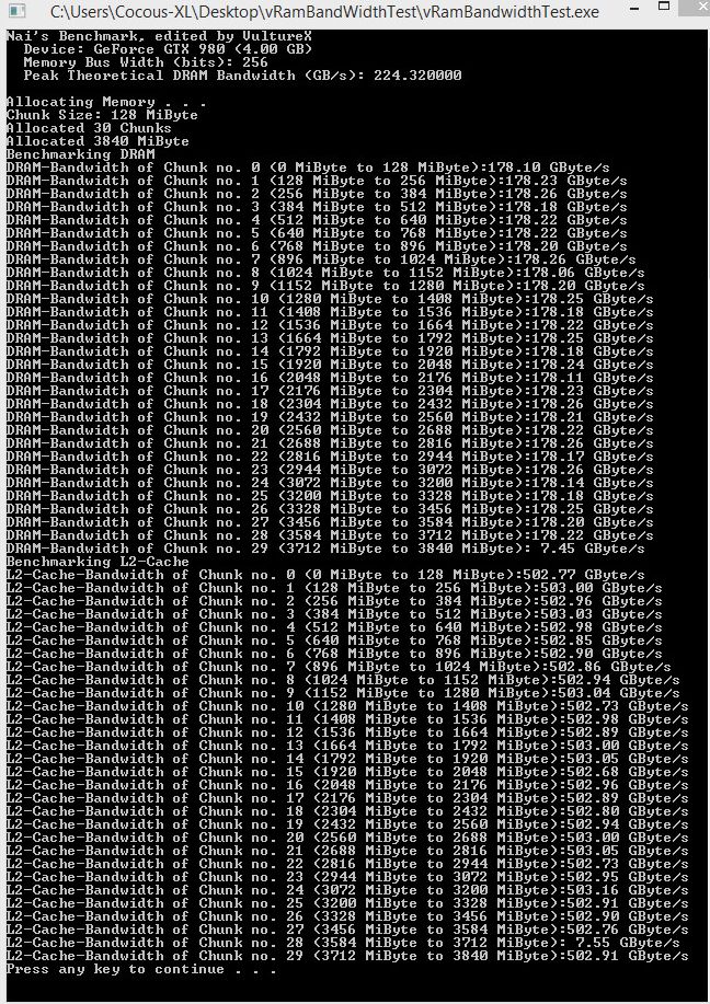

cocous Δημοσ. 24 Ιανουαρίου 2015 Δημοσ. 24 Ιανουαρίου 2015 παιδια αυτο το θεμα που αναφερετε με την vram ισχυει και για 970 και για 980? Γιατι χαθηκα λιγο και δεν το πολυκαταλαβα.
kosmasgr Δημοσ. 24 Ιανουαρίου 2015 Δημοσ. 24 Ιανουαρίου 2015 Για 980 όχι Η 980 έχει σταθερό bandwidth και σακατεύει
cocous Δημοσ. 24 Ιανουαρίου 2015 Δημοσ. 24 Ιανουαρίου 2015 προς το παρον για 970 Φιλε μου και εμενα με ριχνει η 980 παντως στα τελευταια. Βασικα πιο dll πρεπει να κατεβασω για να δοκιμασω?
kosmasgr Δημοσ. 24 Ιανουαρίου 2015 Δημοσ. 24 Ιανουαρίου 2015 Φιλε μου και εμενα με ριχνει η 980 παντως στα τελευταια. Βασικα πιο dll πρεπει να κατεβασω για να δοκιμασω? Απενεργοποίησε το Aero αν το έχεις στα windows κατέβασε εδώ http://nl.guru3d.com/vRamBandWidthTest-guru3d.zip και τρέξε το vram test. Και να σε ρίχνει ελάχιστο θα είναι. Παλιοπρασινιάριδες !!!
kosmasgr Δημοσ. 24 Ιανουαρίου 2015 Δημοσ. 24 Ιανουαρίου 2015 τρέξε και αυτό που σου έδωσα όπως σου είπα. Ειναι λίγο διαφορετικό. Μια χαρά φαίνεται η κάρτα σου. Πάντως αν δεν δώσει λύση η nvdia με κανα vbios update μας βλέπω RMA

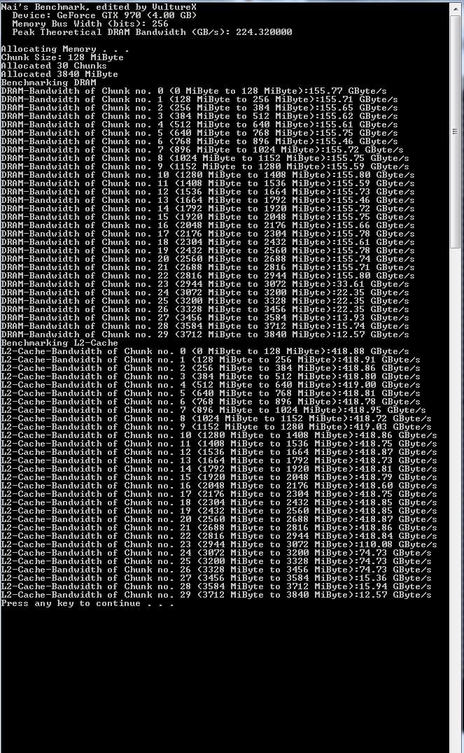

cocous Δημοσ. 24 Ιανουαρίου 2015 Δημοσ. 24 Ιανουαρίου 2015 τρέξε και αυτό που σου έδωσα όπως σου είπα. Ειναι λίγο διαφορετικό. Μια χαρά φαίνεται η κάρτα σου. Πάντως αν δεν δώσει λύση η nvdia με κανα vbios update μας βλέπω RMA Για κοιτα λιγο τωρα Εκανα μια επανακιννηση και τωρα πηρα αλλο αποτελεσμα. Βεβαια σε αυτο που μου εδωσες 2 φορες αποτυχε ελεγε ο κερνελ απο τους οδηγους οθονης και τις τελευταιες δυο τιμες στο δευτερο σκελος ελεγε failed 1) στο REC 2) Αυτο που μου εδωσες Για πες μου πως ειναι γιατι αληθεια δεν το καταλαβα ουτε στις 970.
3DJIN Δημοσ. 24 Ιανουαρίου 2015 Δημοσ. 24 Ιανουαρίου 2015 βλεπω σε 780ti αρχιζει το προβλημα απο τα 2,5GB,σε τιτανα απο 5,5
panther_512 Δημοσ. 24 Ιανουαρίου 2015 Δημοσ. 24 Ιανουαρίου 2015 H nvidia έχει δώσει επίσημη απάντηση. Το όλο θέμα βασίζεται στο hardware κομμάτι. Όχι στο software. Με λίγα λόγια, η Vram στην 970 είναι χωρισμένη σε 3.5GB και 0.5GB, με τα 3.5GB να έχουν υψηλότερη προτεραιότητα πρόσβασης από τα υπόλοιπα 0.5GB. Ισχυρίζονται ότι η απόδοση στα παιχνίδια δεν επηρεάζεται από τον παραπάνω διαχωρισμό της μνήμης. The GeForce GTX 970 is equipped with 4GB of dedicated graphics memory. However the 970 has a different configuration of SMs than the 980, and fewer crossbar resources to the memory system. To optimally manage memory traffic in this configuration, we segment graphics memory into a 3.5GB section and a 0.5GB section. The GPU has higher priority access to the 3.5GB section. When a game needs less than 3.5GB of video memory per draw command then it will only access the first partition, and 3rd party applications that measure memory usage will report 3.5GB of memory in use on GTX 970, but may report more for GTX 980 if there is more memory used by other commands. When a game requires more than 3.5GB of memory then we use both segments. We understand there have been some questions about how the GTX 970 will perform when it accesses the 0.5GB memory segment. The best way to test that is to look at game performance. Compare a GTX 980 to a 970 on a game that uses less than 3.5GB. Then turn up the settings so the game needs more than 3.5GB and compare 980 and 970 performance again. http://techreport.com/news/27721/nvidia-admits-explains-geforce-gtx-970-memory-allocation-issue PS: Αρκετοί κάτοχοι 970 λένε πώς σε Benchmarks όπως το MSI Kombustor, όταν η χρήση της μνήμης ξεπεράσει τα 3.5GB, το framerate πέφτει αισθητά.
