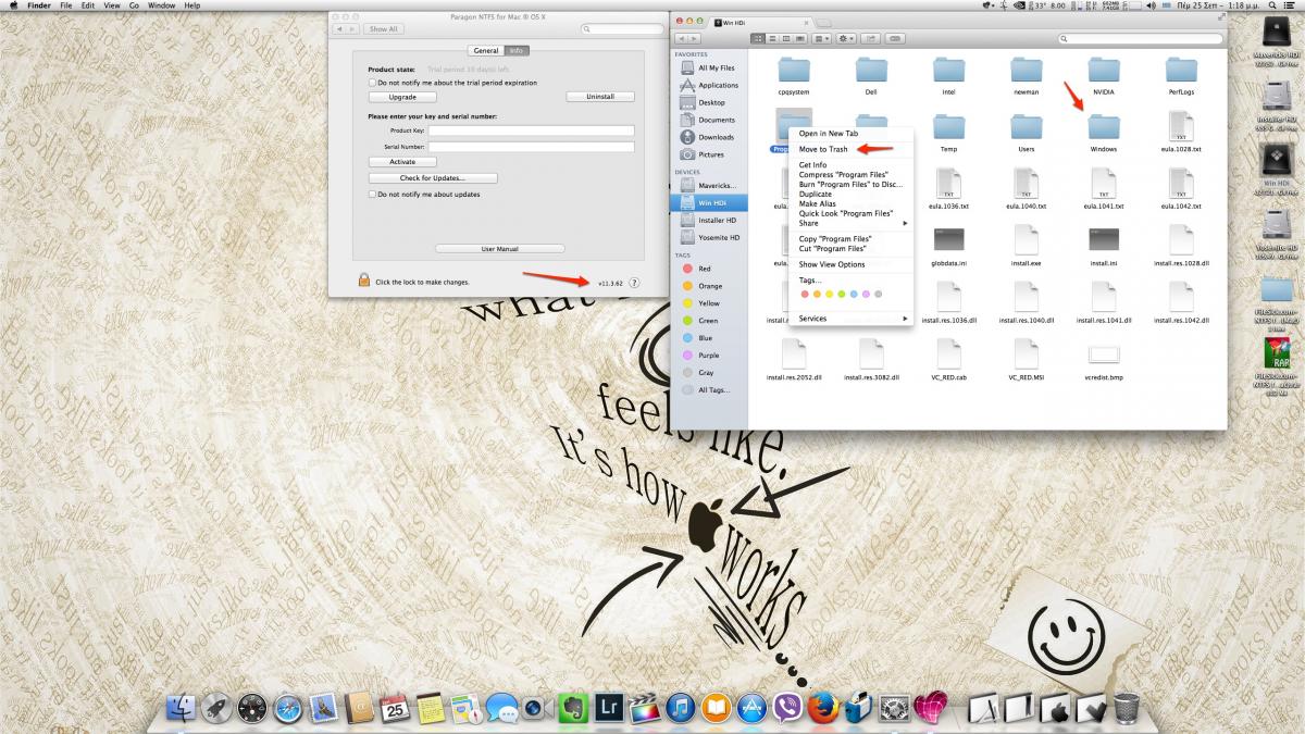

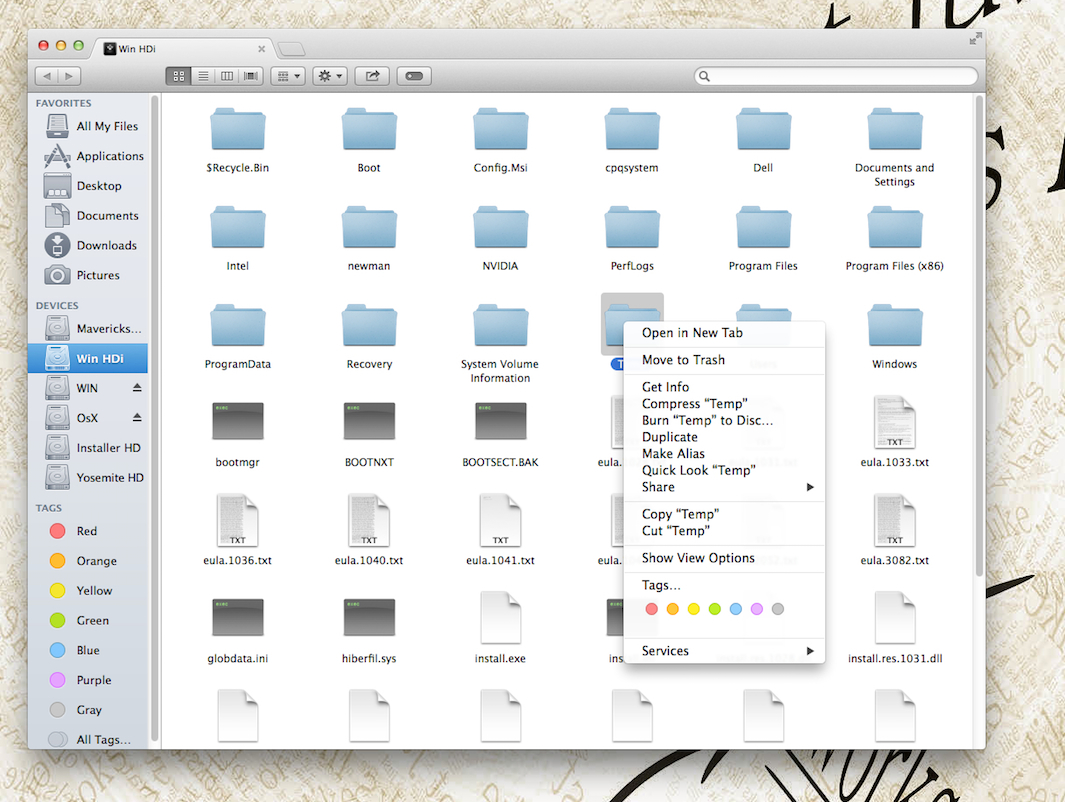

MoviemakerGr Δημοσ. 25 Σεπτεμβρίου 2014 Δημοσ. 25 Σεπτεμβρίου 2014 Κανονικότατα... Θα σε προβληματίσω.. κάτι δεν έχεις πατσαρει σωστά στην εγκατάσταση σου,η μήπως η εγκατάσταση σου είναι με MBR patch ?
panos2000gr Δημοσ. 25 Σεπτεμβρίου 2014 Μέλος Δημοσ. 25 Σεπτεμβρίου 2014 Θα σε προβληματίσω.. κάτι δεν έχεις πατσαρει σωστά στην εγκατάσταση σου,η μήπως η εγκατάσταση σου είναι με MBR patch ? 12.jpg Αν δεν σου κάνει κόπο στείλε ένα pm με το link της έκδοσης...δεν μπορώ να καταλάβω ποια είναι. 11.3.62?
