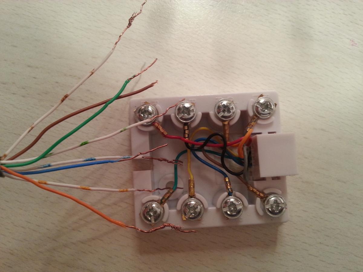

TeZaS Δημοσ. 18 Σεπτεμβρίου 2014 Δημοσ. 18 Σεπτεμβρίου 2014 Μπορεί να βοηθλησει κάποιος που ξέρει πως να συνδέσω τα καλώδια στην πρίζα?
arc Δημοσ. 19 Σεπτεμβρίου 2014 Δημοσ. 19 Σεπτεμβρίου 2014 Πάρε το ανάποδα. Η σειρά καλωδίων για το βύσμα ethernet περιγράφεται στο παρακάτω Link (κοιτάς το 568-A Color Code ). Μετά βλέπεις πιο pin (από το βύσμα) αντιστοιχεί στην εκάστοτε βιδα και εκεί πάνω βάζεις το ίδιο καλώδιο. http://www.computercablestore.com/568a_568b_color_codes.aspx Εστω πχ το πράσινο καλώδιο utp. Αυτό ειναι το pin 2. Κοιτάς στην πριζα σου ποια βίδα-καλώδιο καταλήγει (ακουμπά οταν εχεις βάλει βύσμα) στο pin 2 και εκεί συνδεεις (στη βίδα) το πράσινο καλώδιο από το utp που έρχεται απο τον τοίχο. 1
TeZaS Δημοσ. 19 Σεπτεμβρίου 2014 Μέλος Δημοσ. 19 Σεπτεμβρίου 2014 Κατατοπιστικότατος! Ευχαριστώωωωω 1
Parasomnia Δημοσ. 20 Σεπτεμβρίου 2014 Δημοσ. 20 Σεπτεμβρίου 2014 Αν θέλεις να το χρησιμοποιήσεις για ethernet ίσως και να δουλέψει όπως σου προτάθηκε πιο πάνω αν παιδευτείς λίγο. Πάντως καλύτερα να αλλάξεις πριζάκι γιατί αυτό ΔΕΝ κάνει για δίκτυο.
