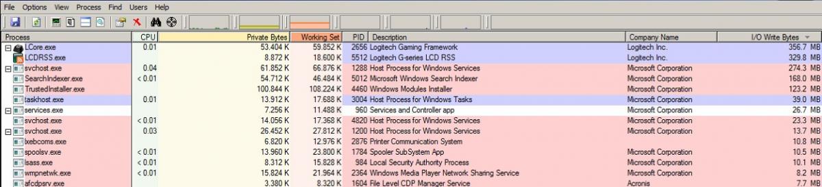

N3CR4 Δημοσ. 19 Σεπτεμβρίου 2014 Μέλος Δημοσ. 19 Σεπτεμβρίου 2014 αν το παρακολουθείς μπορείς έτσι να βρεις τι ξεκινάει και γράφει μεγάλους όγκους. Λοιπόν έβγαλα τη στήλη που ανέφερες. Σε ευχαριστώ btw. Έκανα sort να δω τι γράφει πιο πολύ στο c. Δες μια την επισύναψη που έχω.
TheELF Δημοσ. 19 Σεπτεμβρίου 2014 Δημοσ. 19 Σεπτεμβρίου 2014 Βλέπεις και εσύ μόνο της logitech είναι που γράφουν αλλά και αυτά δεν είναι τόσο πολλά,εκτός και αν η εικόνα είναι μετά από λίγα λεπτά και συνεχίζουν να γράφουν αυτό συνεχώς.
