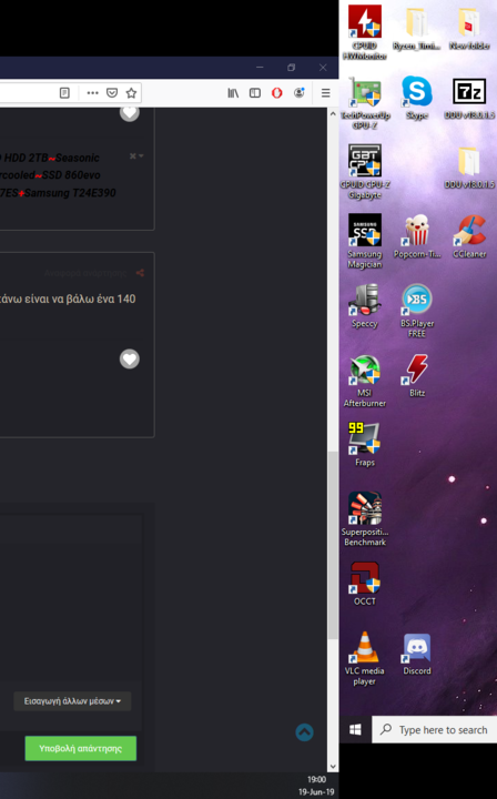

Έχω το πρόβλημα που φαίνεται στην φωτό.
Αν παρατηρήσετε ενώ τραβάω screenshot (dual monitor setup), στο ένα έχει κενό πάνω στο άλλο έχει κενό στο κάτω. Τα μόνιτορ είναι ίδια έχω το σύστημα της υπογραφής. Στην χρήση δεν φαίνονται τα κενά αλλά αν ένα παράθυρο είναι ανοιχτό και στα δύο μόνιτορ έχουν διαφορά στον άξονα y.
Έχω αναβαθμίσει drivers me ddu, windows και bios. Νομίζω το πρόβλημα πρέπει να είναι στο registry από τα desplay, γιατί το resolution και το scale είναι σωστά.
Τέλος έχω δοκιμάσει ότι ήξερα και δεν μπορώ να βρω λύση, όσο και αν έψαξα. Αν κάποιος έχει αντιμετωπίσει το ίδιο πρόβλημα ή να με κατατοπίσει.
Ευχαριστώ εκ των προτέρων.

Στην διαχείρηση των οθονών στα windows (στην ανάλυση αν δεν κάνω λάθος) μπορείς να πάρεις και να συρεις την οθονη, φτιάχνοντας την σχετική τους θέση.
Στα win 7 αυτό γινόταν σε δυο διαφορετικά μόνιτορ που έχω. Αύριο θα ψάξω στα 10 τι γίνεται.

Ευχαριστώ για την βοήθεια @Sheogorath , τελικά κάτι είχε γίνει λάθος από κάποιο scale στο registry.
Στο λινκ έχω το θέμα με την λύση, για όποιον αντιμετωπίσει το ίδιο πρόβλημα.
