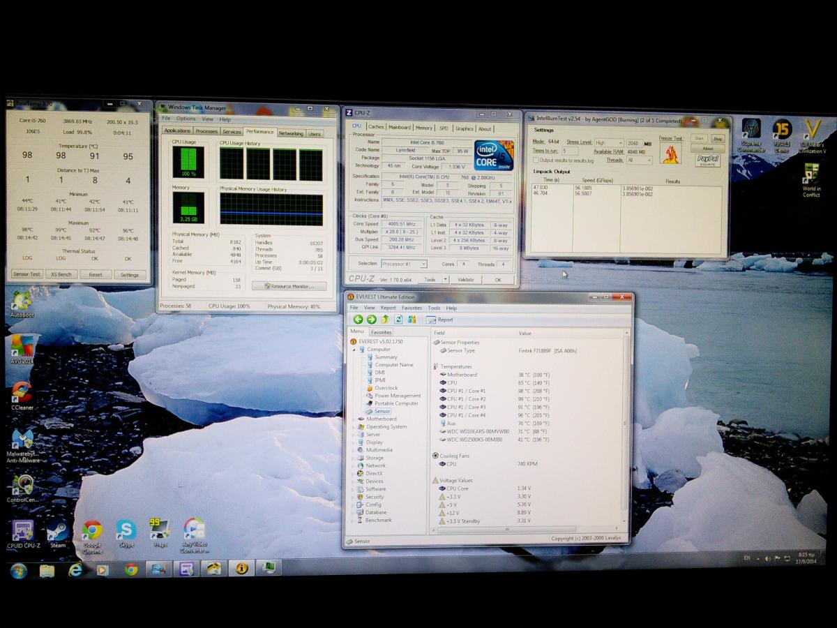

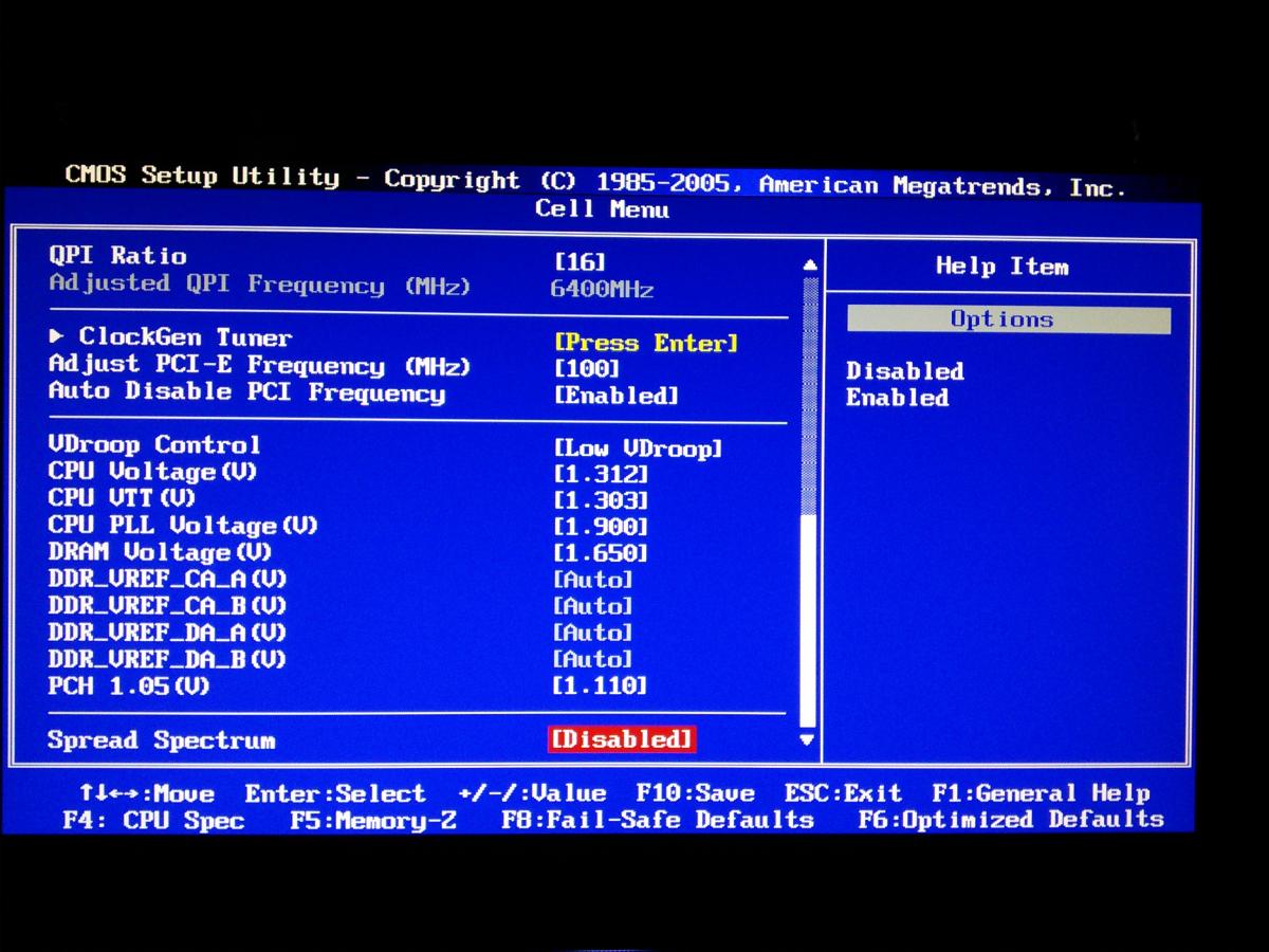

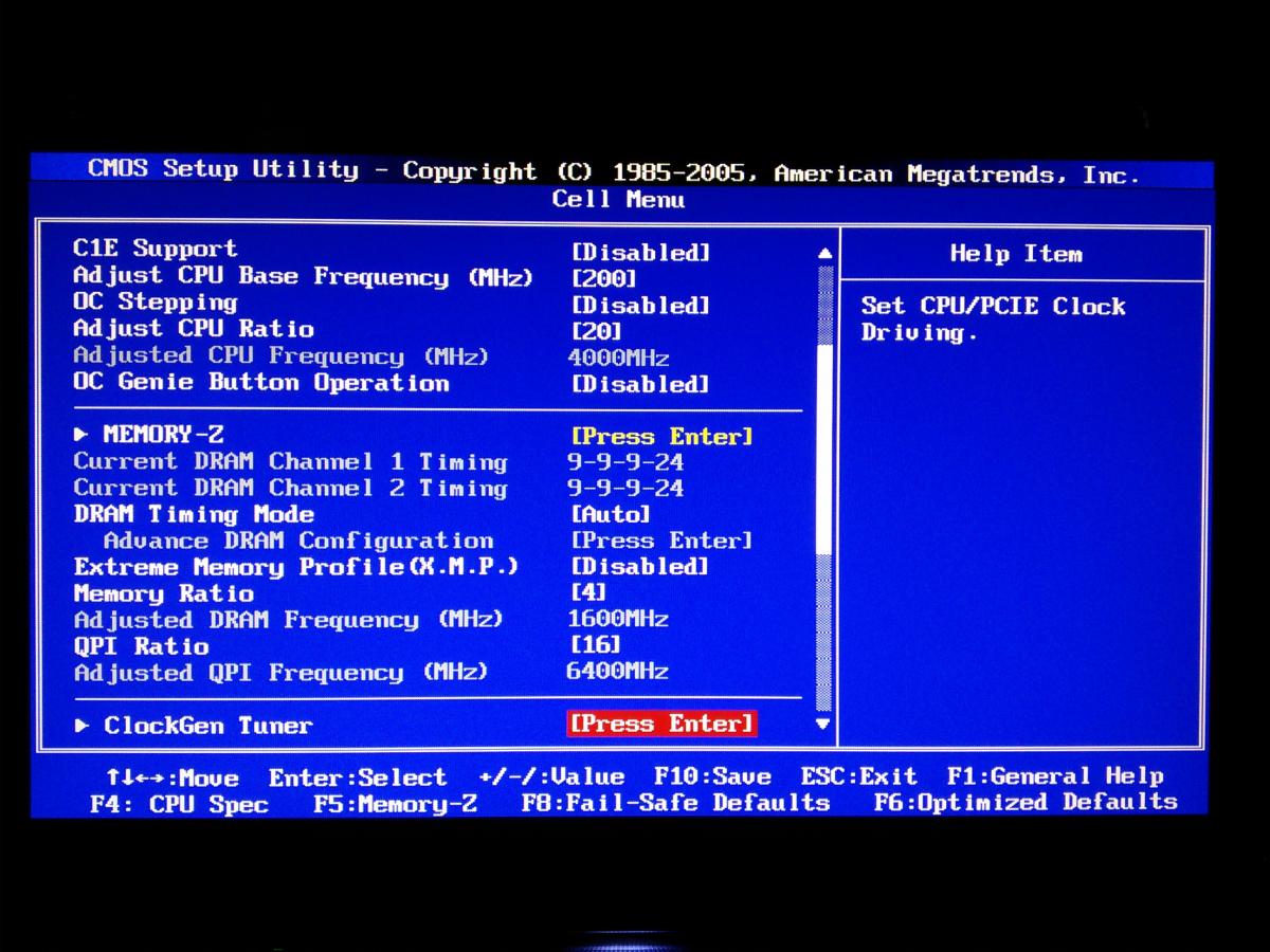

Darkpipis Δημοσ. 17 Σεπτεμβρίου 2014 Δημοσ. 17 Σεπτεμβρίου 2014 Καλημερα.Εκανα απο την αρχη overclock γιατι μου εβγαλε σφαλμα αυτο που ειχα τοσο καιρο και επειδη θα παρω οπου ναναι r290 or gtx 780 και θελω να ειναι ολα σταθερα.Το προβλημα.Ενω νομιζω βρηκα σταθερες ρυθμισεις κατι δεν παει καλα με τις θερμοκρασιες.Θελω να μου πειτε τις γνωμες σας αν τα εχω κανει ολα καλα και μηπως φταιει η v10. Παρτε εικονες.
STORM1978 Δημοσ. 17 Σεπτεμβρίου 2014 Δημοσ. 17 Σεπτεμβρίου 2014 Λογικά η ψύκτρα θέλει αλλαγή στην πάστα της και δες αν δουλεύουν όλα τα fans που έχεις. Κάνε και ένα καλό καθάρισμα στο κουτί και στα καλώδια, βγάλε και ξανακούμπωσε την V10 μήπως δεν πατάει σωστά γαιτί 99 βαθμοί είναι πολοί. Την έχει φίλος σε 4770Κ και στα 4.6 βαράει 76 βαθμούς. 1

giorgosathens Δημοσ. 18 Σεπτεμβρίου 2014 Δημοσ. 18 Σεπτεμβρίου 2014 Καλά είσαι απο θερμοκρασίες. Σε στρες τεστ ανεβαζουν 90αρια άλλοι κ άλλοι επεξεργαστές νεότερης τεχνολογίας. Απλά μην επίμενεις και πολύ να τον στρεσαρεις. Όσο για r9 η 780 ίσως είναι κ λίγο overkill.
TEOKOS Δημοσ. 18 Σεπτεμβρίου 2014 Δημοσ. 18 Σεπτεμβρίου 2014 Σιγά να μην είναι καλά με τον 760@4000 να βαράει 90άρια.Ψάξτο φίλε μου με την ψύκτρα όπως σου είπαν παραπάνω

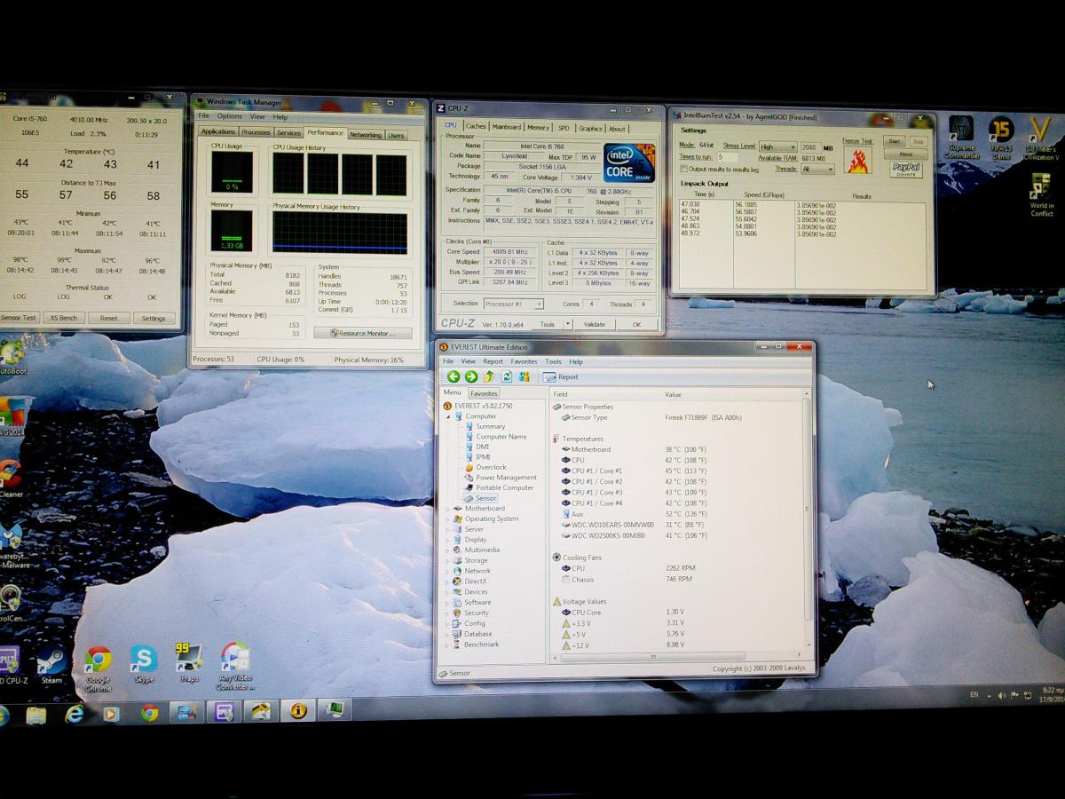

Darkpipis Δημοσ. 18 Σεπτεμβρίου 2014 Μέλος Δημοσ. 18 Σεπτεμβρίου 2014 Λοιπον , ευχαριστω για το ενδιαφερον σας.Χθες απογευμα ασχοληθηκα με την καθαριοτητα στο pc.Moυ εφαγε 4 ωρες.Τον αποσυναρμολογισα ολο, ακομα και τους ανεμιστηρες του κουτιου και τα καθαρισα.Λεω δεν αποσυναρμολογω και την V10...το τι πραγμα ειχε μεσα παιδια, δεν φανταζεστε.Η σκονη ειχε γινει τοσο συμπαγης σαν χαλι !!! Τεσπα.Νομιζω οτι εκανε δουλεια.Στο ιδιο τεστ που εχω παραπανω η θερμοκρασιες κατεβηκαν στους 7-8 βαθμους.Αυτο το overclock ειναι stable.Περναει και το prime και το intelburntest.Λεω τωρα να δοκιμασω να κατεβασω λιγο τις τασεις αλλα τωρα μετα το καθαρισμα πιανει αντε max 88 βαθμους.
STORM1978 Δημοσ. 18 Σεπτεμβρίου 2014 Δημοσ. 18 Σεπτεμβρίου 2014 Και πάλι πολλοί είναι αλλά σύμφωνα με αυτό το λίνκ http://ark.intel.com/products/48496/Intel-Core-i5-760-Processor-8M-Cache-2_80-GHz?wapkw=i5+760το μέγιστο cpu voltage είναι 1.4 και εσύ του δίνεις 1,312 - 1,336 δηλαδή το κοντεύεις. Η πάστα που έβαλες είναι φρέσκια? Αν είναι παλιά άλλαξε την. Αν είναι νέα θα περιμένεις 4-5 μέρες και θα στρώσει καλύτερα θα σου ρίξει και άλλο τις θερμοκρασίες. Επίσης βάλε περισσότερους ανεμιστήρες να βάζουν αντί να βγάζουν, έτσι θα έχεις καλύτερη θερμική συμπεριφορά στο κουτί και επίσης θα δημιουργήσεις θετική πίεση μέσα στο κουτί και δεν θα μπαίνει έτσι σκόνη μέσα.
