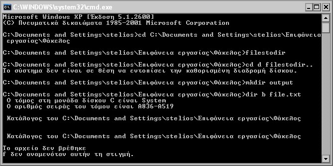

funbreaker Δημοσ. 16 Σεπτεμβρίου 2014 Μέλος Δημοσ. 16 Σεπτεμβρίου 2014 Ευχαριστώ για την βοήθεια. Δεν το κάνω για λόγους ταξινόμησης, μου χρειάζεται για έναν συγκεκριμένο λόγο στην δουλειά μου που είναι βαρετό να εξηγήσω.Δυστυχώς αυτό που έφτιαξες δεν δουλεύει, φτιάχνει μόνο έναν φάκελο output.Πως μπορώ να μάθω κι εγώ να φτιάχνω αντίστοιχα .bat? Είναι κάποια γλώσσα αυτό που έγραψες?
TheELF Δημοσ. 16 Σεπτεμβρίου 2014 Δημοσ. 16 Σεπτεμβρίου 2014 Εντολές msdos είναι που φτιάχνεις απλά script. Πάτα start+r και γράψε cmd για να βγεις στην γραμμή εντολών, κάνε cd στον φάκελο που έβαλες το .bat αρχείο (π.χ. cd c:\pdfs ) και τρέξε το bat γράφοντας απλά filestodir (και πατώντας enter) έτσι θα σου βγάλει το όποιο σφάλμα για να δούμε τι πρόβλημα υπάρχει.
TheELF Δημοσ. 16 Σεπτεμβρίου 2014 Δημοσ. 16 Σεπτεμβρίου 2014 Δοκίμασε να κάνεις έναν φάκελο απευθείας στον C όσο απλό γίνεται π.χ. c:\pdf μιας και βλέπω διαδρομή με πολλά κενά και ελληνικά και πολλούς υποφακέλους,γράψε μόνο μερικά αρχεία εκεί μέσα μαζί με το bat και δοκίμασε ξανά. έκανες copy/paste σωστά της εντολές;;; Γιατί σε πολλές εντολές βλέπω να λείπει το / ;;; (όπως στο dir /b που σε εσένα βγάζει το αποτέλεσμα που θα έβγαζε αν έγραφες απλά dir b )
funbreaker Δημοσ. 16 Σεπτεμβρίου 2014 Μέλος Δημοσ. 16 Σεπτεμβρίου 2014 Φίλε δούλεψε, σε ευχαριστώ πάρα πολύ.Θα προσπαθήσω να μάθω κι εγώ μερικές εντολές, φαίνεται πολύ χρήσιμο.
