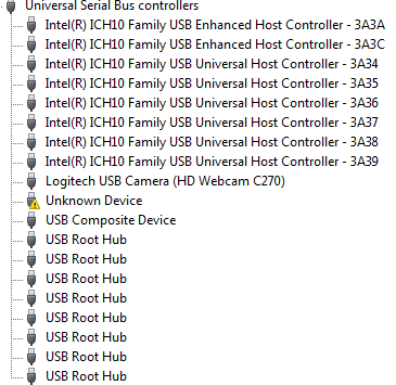

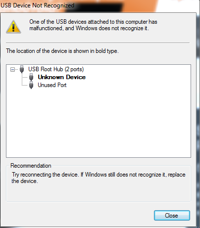

metallica123 Δημοσ. 15 Σεπτεμβρίου 2014 Δημοσ. 15 Σεπτεμβρίου 2014 συνδέω τον δίσκο στο pc άλλα δεν τον αναγνωρίζει βγάζει αυτό το μήνυμα το led φωτάκι στον δίσκο είναι αναμένω
SPANK Δημοσ. 15 Σεπτεμβρίου 2014 Δημοσ. 15 Σεπτεμβρίου 2014 Δοκίμασε τον στις πίσω usb αν τον βάζεις μπροστά και με αλλο καλώδιο usb αν σου λεει παλι το ίδιο δοκίμασε τον και σε αλλο pc
metallica123 Δημοσ. 15 Σεπτεμβρίου 2014 Μέλος Δημοσ. 15 Σεπτεμβρίου 2014 Δοκίμασε τον στις πίσω usb αν τον βάζεις μπροστά και με αλλο καλώδιο usb αν σου λεει παλι το ίδιο δοκίμασε τον και σε αλλο pc τα έχω κάνει ολα αυτά άλλα τιποτα
