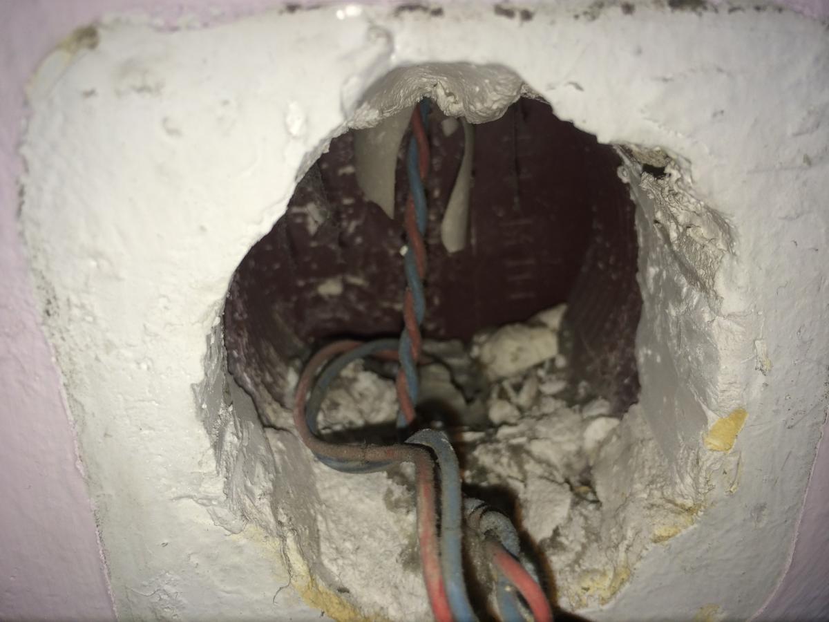

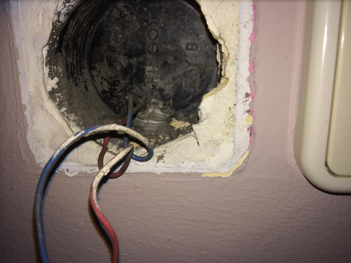

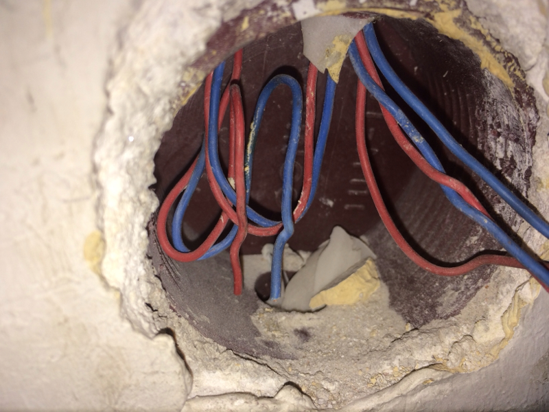

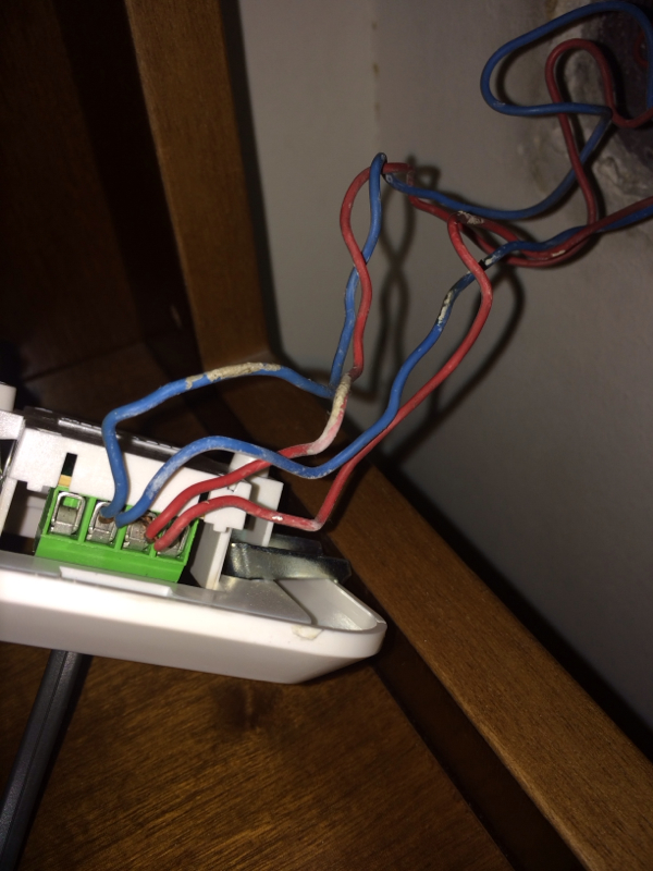

koiliodoulos Δημοσ. 27 Σεπτεμβρίου 2014 Μέλος Δημοσ. 27 Σεπτεμβρίου 2014 (επεξεργασμένο) <p><p>Εκτος θεματος βεβαια!! Αλλα τσεκαρε πως ειναι στο σαλονι! 2 καλωδιακια ειναι εκτος εντελως!<br><br> <br><br><br><br> <br><br><br> Edit : Βρηκα ενα παλιο θεματακι με καλωδια κτλ κτλ το δευτερο ειναι αναπληρωματικο λογικα. Εχω 3 πριζες τηλεφωνου στο σπιτι! Τα απομονωσα ολα μονο το ρουτερ στην κεντρικη αλλα παλι τα ιδια φουλ αποσυνδεσεις! καθε 5 λεπτο!<br> Sent from my iPhone using Insomnia</p></p>[Απο κρεβατοκαμαρα εκει εχω μονο τηλεφωνοΚαι απο δωματιο μου εκει εχω σκετο το μοντεμ πανω. Επισης οταν αποσυνδεσα τελειως τα καλωδια απο το σαλονι το υπολοιπο σπιτι κανονικα ειχε τηλεφωνο και ιντερνετ (εννοειται τα ιδια μπιιιιπ με αποσυνδεσεις κτλ κτλ) απλα μαλλον στης κρεββατοκαμαρας ειναι η κεντρικη πριζα του σπιτιου. Βλεπω στο σαλονι ομως οτι εχει 2 ζευγη συνδεδεμενα μαλλον λαθος του τοτε τεχνικου που τα συνδεσε? Επεξ/σία 27 Σεπτεμβρίου 2014 από koiliodoulos
poulinos Δημοσ. 27 Σεπτεμβρίου 2014 Δημοσ. 27 Σεπτεμβρίου 2014 σωστα.αναπληρωματικο.ενα ερχεται απο τον οτε το δευτερο πηγαινει στο δευτερο πριζακι.στο δευτερο πριζακι πρεπει να εχεις παλι 2.ενα που ερχεται απο το πρωτο και ενα που πηγαινει στο τριτο.και στο τριτο μονο ενα. αν στην κεντρικη αφησες μονο το ενα ζευγαρι και απομονωσες τα αλλα τοτε σιγουρα δεν φταιει κατι μεσα στο σπιτι.οποτε η φταιει στην χωνευτη κατι ή στον οτε.να φταιει η καθετη απο το κεντρικο πριζακι μεχρι εξω ειναι λιγο δυσκολο αλλα και να ειναι αυτο εχεις αναπληρωματικο.συνηθως δεν χαλαει το καλωδιο απλα βλεπεις οξειδωση. τωρα ειδα το edit σου.θα σου απαντησω λιγακι αργοτερα.

poulinos Δημοσ. 30 Σεπτεμβρίου 2014 Δημοσ. 30 Σεπτεμβρίου 2014 sorry για το delay.Παμε απο την αρχη.εχεις 3 πριζακια.στο ενα που θεωρητικα ειναι το κεντρικο εχεις 3 ζευγαρια.δυο συνδεδεμενα και ενα εκτος.στο δευτερο πριζακι εχεις δυο ζευγαρια συνδεδεμενα και στο τριτο ενα ζευγαρι? αν ειναι ετσι θεωρητικα πρεπει απο το πρωτο να πηγαινεις δευτερο και απο το δευτερο στο τριτο. εσυ λες οτι στο κεντρικο τα ελυσες ολα και ειχες τηλεφωνο σε ολα τα αλλα. αυτο θα ειχε μονο μια εξηγηση αν ΚΑΙ στο δευτερο πριζακι εχεις ενα ζευγαρι( που εγω βλεπω 2 ενωμενα και ενα να περναει καθετα) αυτο θα σημαινε οτι μαλλον εχει γινει παραλληλη ενωση σε καποιο κουτι πανω στον τοιχο μεσα στο σπιτι οποτε ολα τα πριζακια ειναι ισοδυναμα.αλλα τοτε το πρωτο πριζακι δεν θα πρεπε να εχει 3 ζευγαρια αλλα να εχει ενα.επισης αν ειναι ετσι δηλαδη παραλληλα τοτε αν αφησεις ενα ζευγαρι μονο στο κεντρικο πριζακι θα πρεπει να παιζουν και τα υπολοιπα.αλλα δεν πολυστεκει ειδικα αμα εχεις 3 στο πρωτο 2 στο δευτερο και ενα στο τριτο.μηπως κατι δεν ειχες κανει καλα?εκτος αν εγινε καμια ανακαινιση και υπηρχαν 3 συνολικα ζευγαρια μεχρι το κεντρικο απο την χωνευτη(δυσκολο λιγο) και μετα απλα καποιος κατι εκοψε και τα εκανε παραλληλα.ή να υπηρχαν 2 απο χωνευτη/κατανεμητη μεχρι κεντρικο και 2 μετα να πηγαινουν στο υπολοιπο σπιτι.επισης με παραξενευει στο δευτερο πριζακι που βλεπω δυο ζευγαρια αλλα βλεπω και ενα που περναει απο πισω.να πηγαινει απο το πρωτο στο τριτο απευθειας και απο το τριτο να πηγαινει στο δευτερο σε κρυφο σημειο?αλλα παλι στο δευτερο πριζακι τα 2 ζευγαρια τι κανουν?θα πρεπει μαλλον να τα αποσυνδεσεις ολα ολα και να δεις ποιο σου φερνει ταση που ειναι απο τον οτε και μετα να μετρησεις και τα υπολοιπα να δεις αν εχουν ταση.αν οχι ειμαστε καλα.αν ναι τοτε καπου γινεται ενωση σε κουτι.εκτος αν υπαρχεει και κανα αλλο πριζακι ακομα και δεν το εχεις δει.να ειναι κρυμμενο πισω απο κανα επιπλο.
