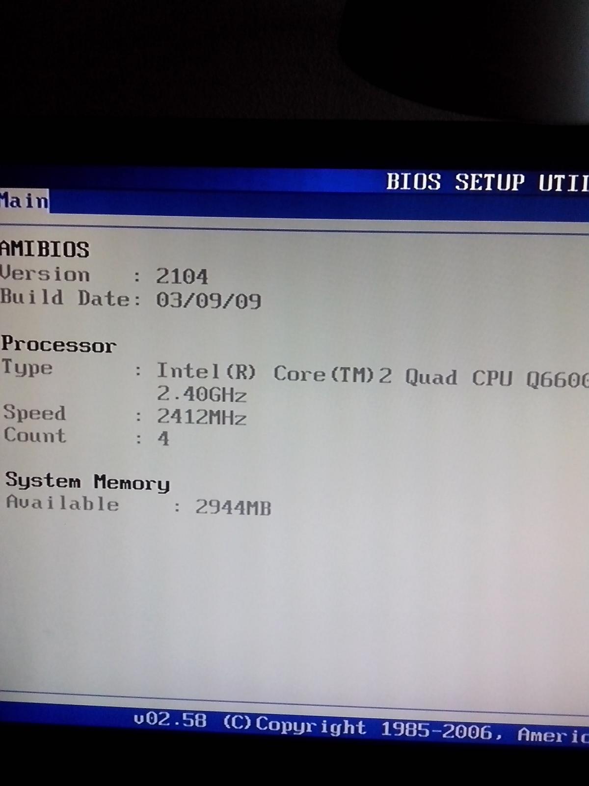

evoracing Δημοσ. 14 Σεπτεμβρίου 2014 Μέλος Δημοσ. 14 Σεπτεμβρίου 2014 Δεν έχω πειράξει κάτι... Δεν είναι τικαρισμένο και άμα το τικάρω μέχρι 3 έχει πάλι.
selianx Δημοσ. 14 Σεπτεμβρίου 2014 Δημοσ. 14 Σεπτεμβρίου 2014 Δεν έχω πειράξει κάτι... Δεν είναι τικαρισμένο και άμα το τικάρω μέχρι 3 έχει πάλι. Το τελευταίο που μου έρχεται στο μυαλό είναι να κάνεις από τη διαχείριση συσκευών "Κατάργηση Εγκατάστασης" σε κάθε πυρήνα κάτω από το CPU, στο 1ο,2ο όταν σου λέει επανεκκίνηση πάτα όχι, στον τελευταίο πάτα ναι, μετά την επανεκκίνηση λογικά θα ψάξει πάλι να βρει τους πυρήνες, ίσως βρει τον 4ο μιας και φαίνεται στο BIOS.

evoracing Δημοσ. 14 Σεπτεμβρίου 2014 Μέλος Δημοσ. 14 Σεπτεμβρίου 2014 Το τελευταίο που μου έρχεται στο μυαλό είναι να κάνεις από τη διαχείριση συσκευών "Κατάργηση Εγκατάστασης" σε κάθε πυρήνα κάτω από το CPU, στο 1ο,2ο όταν σου λέει επανεκκίνηση πάτα όχι, στον τελευταίο πάτα ναι, μετά την επανεκκίνηση λογικά θα ψάξει πάλι να βρει τους πυρήνες, ίσως βρει τον 4ο μιας και φαίνεται στο BIOS. Δηλαδή πάω εδώ και πατάω uninstall σε κάθε πυρήνα και στον τελευταίο πατάω ναι στο restart? και το bios...

selianx Δημοσ. 14 Σεπτεμβρίου 2014 Δημοσ. 14 Σεπτεμβρίου 2014 Δηλαδή πάω εδώ και πατάω uninstall σε κάθε πυρήνα και στον τελευταίο πατάω ναι στο restart? Screenshot_1.png και το bios... IMG_20140914_155533.jpg Ναι, δοκίμασετο, δε χάνεις τίποτα!

evoracing Δημοσ. 14 Σεπτεμβρίου 2014 Μέλος Δημοσ. 14 Σεπτεμβρίου 2014 Ναι, δοκίμασετο, δε χάνεις τίποτα! Τιτανομέγιστος ! τον βρήκαμε και τον 4ο! σε ευχαριστώ πολύ!! 1
