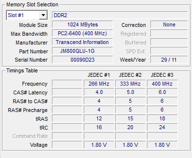

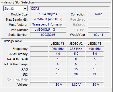

evoracing Δημοσ. 14 Σεπτεμβρίου 2014 Μέλος Δημοσ. 14 Σεπτεμβρίου 2014 Έκανα format και έδειχνε 4 cores στο task. Έκανα clear cmos και τώρα και στο task και στο cpuz λέει για 3... Μισό γιατί μας λείπουν πυρήνες, μετά oc Καταρχήν θέλω κάτι ασφαλές γιατί το cpu θα χτυπάει 100άρια για ώρα!. Τι γίνεται oc και στις μνήμες? δεν είναι όλες ίδιες...

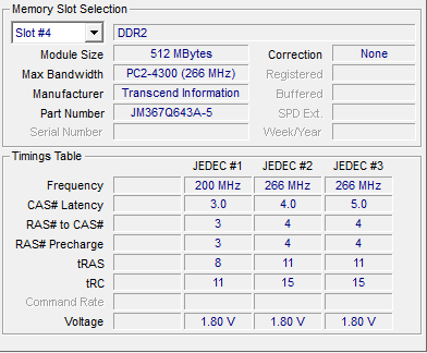

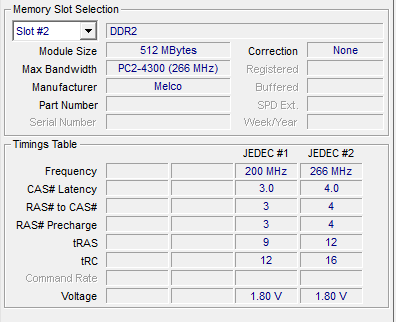

Dennisbest Δημοσ. 14 Σεπτεμβρίου 2014 Δημοσ. 14 Σεπτεμβρίου 2014 Τα slots 2-4 θα σε κρατήσουνε πίσω πάντως...Οι άλλες 2 είναι οκ μέχρι 400 fsb(3.6ghz).
evoracing Δημοσ. 14 Σεπτεμβρίου 2014 Μέλος Δημοσ. 14 Σεπτεμβρίου 2014 Ναι αλλα 1gb ειναι αυτο!! Και πιστεψε με η διαφορα απο 2 στα 3 ειναι τεράστια

Dennisbest Δημοσ. 14 Σεπτεμβρίου 2014 Δημοσ. 14 Σεπτεμβρίου 2014 Ναι αλλα 1gb ειναι αυτο!! Και πιστεψε με η διαφορα απο 2 στα 3 ειναι τεράστια Δεν αντιλέγω , απλά μη περιμένεις overclock με αυτές τις μνήμες
