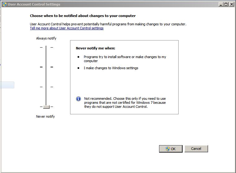

Euclides Δημοσ. 13 Σεπτεμβρίου 2014 Δημοσ. 13 Σεπτεμβρίου 2014 Ο υπολογιστης αρχισε να πηγενει ποιο γρηγορα αλλα παρατηρησα οτι σε καποια προγραμματα επρεπε να τα τρεξω σαν διαχιρηστης για να δουλεψουν ..... Αν δεν θέλεις να σε ρωτά συνέχεια, άλλαξε την ρύθμιση στο User Account Control.
