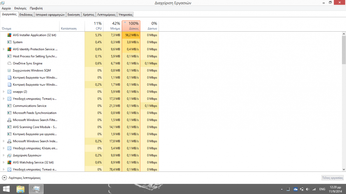

takman5 Δημοσ. 11 Σεπτεμβρίου 2014 Δημοσ. 11 Σεπτεμβρίου 2014 Παιδιά πολλές φορές στη διαχείριση εργασιών παρατηρώ πως ο δίσκος είναι στο 100% όπως φαίνεται στην παρακάτω εικόνα: Που μπορεί να οφείλεται; Έχω αυτό το laptop http://www.skroutz.gr/s/4023225/Lenovo-IdeaPad-G500-i5-3230M-4GB-500GB.htmlεδώ και 1 χρόνο περίπου. Από θέμα επιδόσεων δε βλέπω διαφορές νομίζω όταν είναι στο 100% 1
TheELF Δημοσ. 11 Σεπτεμβρίου 2014 Δημοσ. 11 Σεπτεμβρίου 2014 Οφείλεται στο ότι ο δίσκος που έχεις έχει μέγιστη random ταχύτητα στα ~60mb/s και είναι κάποια προγράμματα που εκμεταλλεύονται όσο μπορούν την ταχύτητα του δίσκου,αν δεν τους φρενάρει δηλαδή κάτι άλλο (cpu/ram... ) 1
takman5 Δημοσ. 11 Σεπτεμβρίου 2014 Μέλος Δημοσ. 11 Σεπτεμβρίου 2014 Ok ευχαριστώ πολύ. Πάντως δεν παρατηρώ μείωση στις επιδόσεις του laptop. Δεν είναι όλη την ώρα στο 100% αλλά κάποιες φορές αν το τσεκάρω μπορεί να είναι, κυρίως με το που έχω ενεργοποιήσει το laptop!
TheELF Δημοσ. 11 Σεπτεμβρίου 2014 Δημοσ. 11 Σεπτεμβρίου 2014 Ε λογικό είναι,στο ξεκίνημα προσπαθούν όλα τα προγράμματα να φορτώσουν ταυτόχρονα οπότε «μπουκώνει» ο δίσκος από εκεί και μετά ιδίως το antivirus/browser αλλά και γενικά όταν ενημερώνεται κάποιο πρόγραμμα ή όταν ψάχνει το λειτουργικό για το αν υπάρχει κάτι για ενημέρωση θα έχεις τέρμα χρήση. 1
