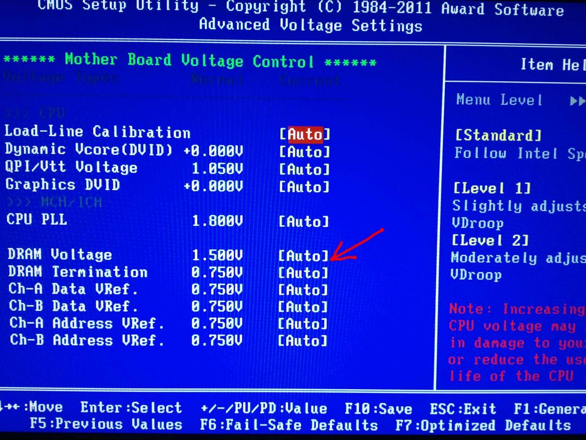

Karellen Δημοσ. 21 Σεπτεμβρίου 2014 Μέλος Δημοσ. 21 Σεπτεμβρίου 2014 OK να αλλαξω αυτο στο κοκκινο βελακι δλδ? πρεπει να αλλαξω και τα απο κατω που ειναι στο AUTO?
Karellen Δημοσ. 21 Σεπτεμβρίου 2014 Μέλος Δημοσ. 21 Σεπτεμβρίου 2014 (επεξεργασμένο) να το κάνεις είναι εύκολο, να το πετύχεις δεν ξέρω πόσο εύκολο είναι. ένα καιρό που έκανα overclock τις παλιές μου DDR2 μνήμες δεν έβγαλα ποτέ άκρη τι ήθελε για να δουλέψει. όταν λέμε να χαλαρώσεις τα timings αν είναι π.χ 9-9-9-24 το πάς 10-10-10-27 π.χ. όσο πιο κάτω είναι τόσο πιο "σφιχτά" είναι. θα σου πρότεινα να δοκιμάσεις μόνο να ανεβάσεις το voltage, και να αφήσεις τα timings όπως είναι για αρχή. πήγαινε το στο 1.55v και δες αν είναι σταθερό. καλό θα ήταν να βάλεις κάποιο πρόγραμμα για να δεις αν είναι σταθερό, να μην περιμένεις πότε θα βγάλει την μπλε οθόνη π.χ intel burn test ή OCCT Λοιπον εβαλα ξανα τις μνημες στις 2 ασπρες θεσεις οπως λεει το μανιουαλ της μητρικης....δεν πειραξα τπτ παρα μοναχα ανεβασα στα 1.56 (1.55 δεν ειχε-απο το 1.54 πηγαινε στο 1.56) και τωρα τρεχω το intel burn test στο maximum να δω τι θα βγαλει. στα 1.56V λοιπον μου εβγαλε Warning found unstable system! Στα 1.50 με τη μια μνημη ΠΑΛΙ μου βγαζει warning..... Επεξ/σία 21 Σεπτεμβρίου 2014 από Karellen
