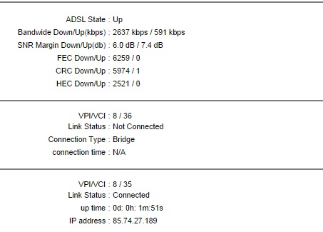

kokos198 Δημοσ. 23 Σεπτεμβρίου 2014 Μέλος Δημοσ. 23 Σεπτεμβρίου 2014 λοιπον πηρα μια γεννητρια τονου, και βρηκα ποια ειναι τα καλωδια μου στη ρεγκλετα της πολυκατοικιας. Το διαμερισμα που μενω δεν ειχε τηλεφωνο καθως στη ρεγκλετα ειχαμε συνδεσει το διπλανο διαμερισμα, και με καποιο τροπο ειχαμε βραχυκυκλωσει απο τις πριζες πανω τα καλωδια και ετσι ειχαν δυο διαμερισματα την ιδια γραμμη. Οι συνδεσεις ειχαν γινει μεσα απο τις πριζες και οχι απο τη ρεγκλετα ( το ανακαλυψα τωρα με τη γεννητρια). ΤΩΡΑ για να ερθουμε στο παρον, πηγα κατω και εβγαλα το διπλανο διαμερισμα, και συνδεσα στη ρεγκλετα το διαμερισμα που πλεον θα μεινω. Μετρησα ταχυτητα στο δωματιο μου και στο σαλονι που ερχεται το καλωδιο ααρχικα και ειδα πολυ μικρες διαφορες. σας παραθετω τι εδειξε το ρουτερ να μου πειτε τις αποψεις σας. Υποψιν εχω 4αρα γραμμη γιατι μεγαλυτερη δε συγχρονιζε...εχουμε θεμα επειδη ειμαστε μακρια απο το κεντρικο δικτυο του οτε.
