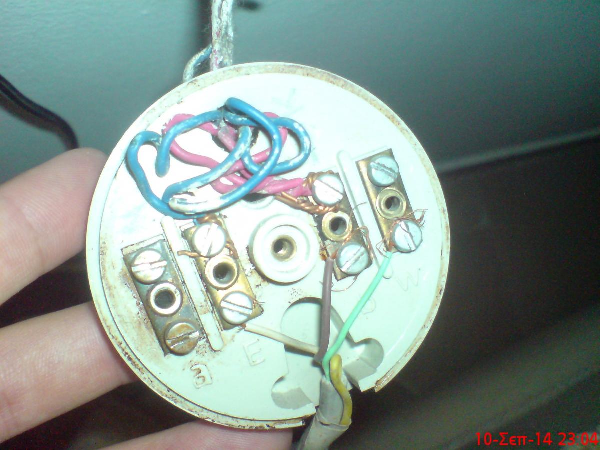

kokos198 Δημοσ. 10 Σεπτεμβρίου 2014 Μέλος Δημοσ. 10 Σεπτεμβρίου 2014 καλημερα, 4αρα εχω γιατι καποτε που το ειχα κανει 24αρι δε συγχρονιζε πανω απο 5 και το κατεβασαμε στα 4 να μη πληρωνω τσαμπα χρηματα. Ειχα και ατελειωτες διακοπες καθε φορα που χτυπαγε τηλεφωνο και το γυρισα και απο isdn σε pstn. Εδω και ενα χρονο δεν ειχα προβληματα..Παρα μονο τωρα που χρειαστηκε να αλλαξω θεση στον υπολογιστη και να τον παω στο δωματιο. Επειδη τον υπολογιστη τον εχω και για gaming...θα εχω προβληματα με το wifi...προτιμω κατι πιο σταθερο οπως ειναι το καλωδιο. Ο ρολος της ροζετας ποιος ειναι γιατι δεν εχω καταλαβει....θα βγαλω φωτογραφια το απογευμα..
kokos198 Δημοσ. 10 Σεπτεμβρίου 2014 Μέλος Δημοσ. 10 Σεπτεμβρίου 2014 ετσι ειναι η ροζετα...μπορω να την αντικαταστησω με μια πριζα με λιγοτερες απωλειες-θορυβο??

kokos198 Δημοσ. 11 Σεπτεμβρίου 2014 Μέλος Δημοσ. 11 Σεπτεμβρίου 2014 το ξερω..το θεμα ειναι οτι εκει αποτι καταλαβαινω ειναι βραχυκυκλωμενα τα καλωδια που πανε στα δωματια...οποτε ενα απλο πριζακι δε κανει..θελει κατι αλλο που να εχει και βιδακια να πανε να βιδωσουν επανω τα καλωδια που πανε στα δωματια..υπαρχει τιποτα στην αγορα?

kokos198 Δημοσ. 11 Σεπτεμβρίου 2014 Μέλος Δημοσ. 11 Σεπτεμβρίου 2014 στη κατω πλευρα φευγει καλωδιο για τηλεφωνο. Μονο εκει μπορει να αντικατασταθει με πριζα, τα υπολοιπα καλωδια πανω ειναι βραχυκυκλωμενα αυτο που φερνει τη γραμμη με αυτα που πανε στα δωματια...εχω καταλαβει κατι λαθος?
jkoukos Δημοσ. 11 Σεπτεμβρίου 2014 Δημοσ. 11 Σεπτεμβρίου 2014 Μπορείς να κάνεις σωστή δουλειά, ακόμη και με την ροζέτα. Τέτοια έχω κι εγώ. Αυτή την στιγμή στις θέσεις 2 και 3 (πάνω μέρος) συνδέονται το ζεύγος που έρχεται η τηλεφωνία με το αντίστοιχο που πάει στο υπόλοιπο σπίτι. Στο κάτω μέρος, στις αντίστοιχες θέσεις 2-3 συνδέεις το καλώδιο που πάει στην τηλεφωνική συσκευή. Το άλλο καλώδιο (πράσινο) δεν χρειάζεται πρέπει να βγει, όπως είναι το κίτρινο. Οι συνδέσεις θα γίνουν ως εξής: 1. Το ζεύγος (μπλε-κόκκινο) που πάει στο υπόλοιπο σπίτι, θα συνδεθεί στις πάνω θέσεις 2 και 3 της ροζέτας. 2. Το ζεύγος (μπλε-κόκκινο) που έρχεται από τον πάροχο, θα συνδεθεί στις πάνω θέσεις 1 και 4 της ροζέτας. 3. Στις ίδιες θέσεις (1 και 4) από κάτω θα συνδεθεί το ADSL splitter στην υποδοχή LINE. 4. Στην υποδοχή ADSL του splitter, θα συνδεθεί το ζεύγος μπλε-άσπρο/μπλε του UTP καλωδίου, που θα καταλήγει στο modem/router. 5. Στην υποδοχή PHONE του splitter, θα συνδέσεις ένα τηλεφωνικό ταφ. Έτσι όσα καλώδια συνδεθούν πάνω του, θα φιλτράρονται από το ADSL splitter. 6. Μία έξοδος του τηλεφωνικού ταφ, θα συνδεθεί με την τηλεφωνική συσκευή που υπάρχει εκεί. 7. Τέλος η άλλη έξοδος του τηλεφωνικού ταφ, θα συνδεθεί στις κάτω θέσεις 2 και 3 της ροζέτας. Με τον παραπάνω τρόπο, θα έχεις την καλύτερη σύνδεση, στην οποία ξεχωρίζεται η γραμμή του modem/router με την τηλεφωνία όλου του σπιτιού, μέσω ενός και μοναδικού φίλτρου (ADSL Splitter). Αυτή είναι η βέλτιστη σύνδεση για όσο το δυνατόν καλύτερο συγχρονισμό, εκτός κι αν έχουν πρόβλημα τα καλώδια εντός του τοίχου ή η εισερχόμενη γραμμή.
kokos198 Δημοσ. 11 Σεπτεμβρίου 2014 Μέλος Δημοσ. 11 Σεπτεμβρίου 2014 συμφωνω με αυτο που περιγραφεις και εγω ετσι το ειχα σκεφτει με τη μονη διαφορα οτι το ρουτερ δε θα μπει εκει..αλλα σε πριζα δωματιου...απλα δε θα μπει το ρουτερ εκει και θα μπει σε δωματιο...χωρις σπλιτερ. Κατευθειαν η τηλεφωνικη πριζα στην εισοδο του ρουτερ..

kokos198 Δημοσ. 11 Σεπτεμβρίου 2014 Μέλος Δημοσ. 11 Σεπτεμβρίου 2014 αφησα τα καλωδια οπως ητανε βραχυκυκλωμενα και τα εβαλα σε ενα πριζακι τηλεφωνικο. Εβαλα στο τηλεφωνο ενα καλωδιακι φυσιολογικο rj11 γιατι ειχε επανω ενα χιλιοκομμενο ωστε να μπαινει στη ροζετα (ητανε και πολυ μακρυ) και πλεον ηδη εχω λιγοτερο θορυβο. Μετρησα παλι οπως και αλλες φορες τη ταχυτητα και ειμαι στα ιδια επιπεδα αλλα με μισο ping ... θα φτιαξω και απο τη ρεγγλετα κατω τη γραμμη γιατι παει σε 2 διαμερισματα αλλα θα τη βγαλω απο το ενα για να παιρνω ολοκληρο το σημα και νομιζω θα ειναι αισθητα καλυτερα τοτε τα πργματα....
