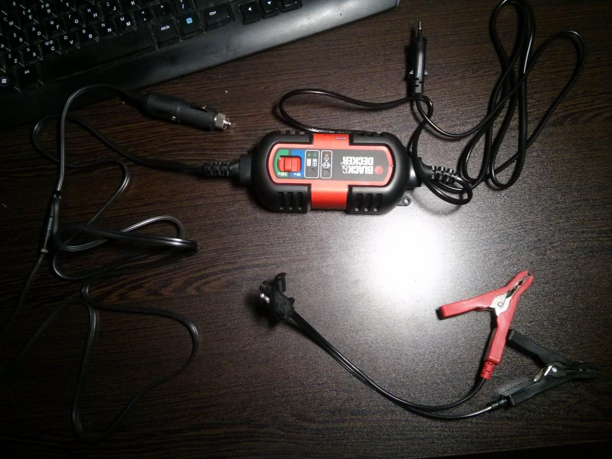

4saken Δημοσ. 25 Φεβρουαρίου 2015 Μέλος Δημοσ. 25 Φεβρουαρίου 2015 RTFM... Στις οδηγίες λέει ότι στο φυσάκι που πάει στον αναπτήρα έχει κλιπσακι για να το αντικαταστήσεις με τις δαγκάνες που παν στην μπαταρία του αυτοκινήτου. Αυτο το ξερω...Σε αυτη την περιπτωση δεν θα μπορω ομως να το φορτισω απο το αυτοκινητο...
liopyr Δημοσ. 26 Φεβρουαρίου 2015 Δημοσ. 26 Φεβρουαρίου 2015 Αυτο το ξερω...Σε αυτη την περιπτωση δεν θα μπορω ομως να το φορτισω απο το αυτοκινητο... Τι εννοείς να το φορτίσεις από το αυτοκίνητο; Η υποδοχή του αναπτήρα από την μπαταρία παίρνει ρεύμα. Δεν μπορείς να φορτίσεις την μπαταρία ..μέσω της μπαταρίας! Ο αντάπτορας του αναπτήρα υπάρχει για πρακτικούς λόγους, στην ουσία για να μην ανοίγεις καπό, συνδέεις την συσκευή σε μία πρίζα και βάζεις την άλλη άκρη στον αναπτήρα και φορτίζει. Μέσω του ρεύματος που παίρνει από την πρίζα πάντα. Αν δεν έχεις κοντά πρίζα, βγάζεις την μπαταρία από το αυτοκίνητο, την πας σπίτι και την φορτίζεις με τις δαγκάνες.
4saken Δημοσ. 1 Μαρτίου 2015 Μέλος Δημοσ. 1 Μαρτίου 2015 Κατι τετοιο εχω και εγω, φορτιζει αυτοματα και γυρναει στην συντηρηση οταν τελειωσει οποτε δεν υπαρχει κινδυνος υπερφορτισης. Αμα δεν ειναι αδεια η μπαταρια κανει μια ειδικη φορτιση για να την συνεφερει. Δοκιμασε τον και αμα φερουν και τα Lidl με 25Ε παρε και 2-3 απο εκει για να τελειωνεις σε μια μερα. Με σωστη συντηρηση πιστευω θα εχεις σιγουρα +1 χρονο στις μπαταριες. Παρε και ενα τετοιο να ξερεις σε τι κατασταση βρισκονται http://www.ebay.com/itm/DT9205A-Digital-Multimeter-Voltmeter-Ohmmeter-Ammeter-Capacitance-Tester-/201093839940?pt=LH_DefaultDomain_0&hash=item2ed2207c44 Καμια ιδεα ποσο χρειαζεται για να την φορτισει?ας πουμε οτι ειναι ψιλοαδεια....
lary7 Δημοσ. 1 Μαρτίου 2015 Δημοσ. 1 Μαρτίου 2015 Θα σβησει μονος του ο φορτιστης, εξαρταται απο την μπαταρια , βαλτον επανω και αστον. Ακομα και να τελειωσει αστον καμια μερα ακομα να γυρισει σε trickle charge. Αμα βιαζεσαι παντως με τα 3.8Α που δινει, σε κανενα 2-3ωρο μπορει και να εισαι ετοιμος. Δες και εδω https://www.youtube.com/watch?v=jVgGoKh5m2c 2
