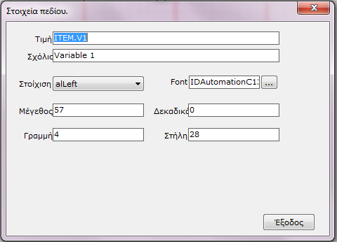

parsifal Δημοσ. 4 Σεπτεμβρίου 2014 Δημοσ. 4 Σεπτεμβρίου 2014 Πρέπει να πειραματιστείς και να βρεις τον κατάλληλο συνδυασμό διαστάσεων, font, πυκνότητας χαρακτήρων, λόγο πλάτους/ύψος χαρακτήρων, γιατί όλα αυτά μπορεί να παίζουν ρόλο. Είδες και μόνος(-η; ) σου πως η εικόνα που εκτυπώνεις από τον online generator είναι πολύ μικρότερη σε φυσικές διαστάσεις εκτύπωσης, αλλά σκανάρεται κανονικά. Άρα, οι διαστάσεις από μόνες τους δεν φταίνε. (hint: μήπως παραείναι μεγάλη η εκτύπωση που στέλνεις από το Soft1 και γι' αυτό δεν τη διαβάζει σωστά; ). Σου παραθέτω ένα screenshot με τις ρυθμίσεις του barcode πεδίου που χρησιμοποιούμε στη φόρμα εκτύπωσης για ετικέτες σε ίδιο εκτυπωτή SATO CX400: Η τιμή του πεδίου Font που κόβεται στο screenshot, είναι: IDAutomationC128M,0,-16777208,9,0

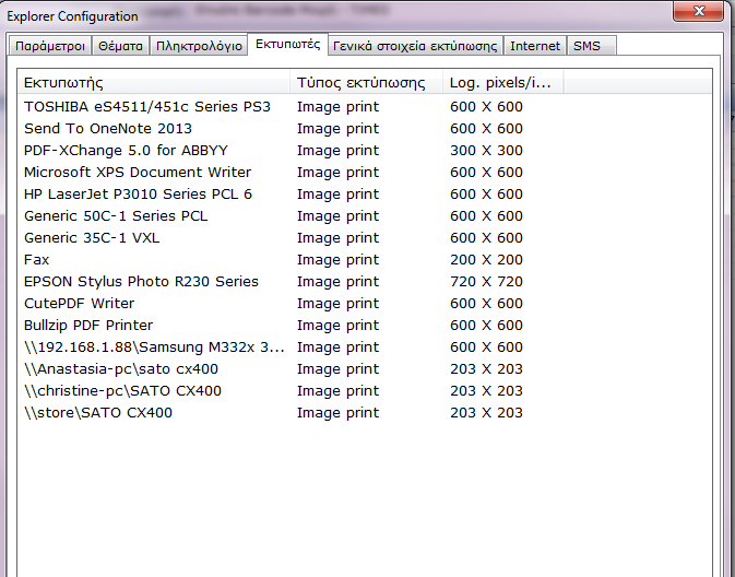

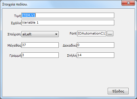

Nicolina.M Δημοσ. 4 Σεπτεμβρίου 2014 Μέλος Δημοσ. 4 Σεπτεμβρίου 2014 Σε ευχαριστώ που ασχολείσαι. Επισυνάπτω τις δικές μου ρυθμίσεις οι οποίες δε διαφέρουν και πολύ. IDAutomationC128M,161,-16777208,9,0 είναι αυτό που δε φαίνεται. τα άλλαξα σύμφωνα με τα δικά σου αλλά και πάλι.Το θέμα μου είναι ότι δε το κάνει σε όλα τα είδη.Οπότε τώρα δουλεύω με ένα κωδικό που δε διαβάζεται για να κάνω τα πειράματα μου.Επίσης σου δείχνω πως έχω το Sato δηλωμένο.Εσύ τον έχεις ως draft? Έχεις κάνει κάποια extra ρύθμιση στις ιδιότητες του εκτυπωτή; Τέλος το μέγεθος της ετικέτας που τυπώνω είναι 5,5x2,5 Υγ: δοκίμασα να ξαναπεράσω με το χέρι τον αριθμό στο πεδίο στο s1 μπας και είχε πάρει κάποιο κενό ή οτιδήποτε..και χαλούσε στη μετατροπή.
