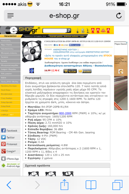

argyrist25 Δημοσ. 5 Σεπτεμβρίου 2014 Μέλος Δημοσ. 5 Σεπτεμβρίου 2014 Αυτός που θέλω να βάλω έχει 4 και έχει 2 καλώδια για να βάζω εγώ οποία θέλω ανάλογα με την ταχύτητα που θέλω ..... Sent from my iPhone using Insomnia Έχουν την εικόνα 3 Sent from my iPhone using Insomnia Αυτόν έχω πάρει Sent from my iPhone using Insomnia
Physiciant Δημοσ. 5 Σεπτεμβρίου 2014 Δημοσ. 5 Σεπτεμβρίου 2014 Επειδή σε κόβω να βάζεις τον αντάπτορα των 1200 στροφών(36db full speed είναι πολλά) πάρε αυτό το καλώδιο, μετά βάλε τον αντάπτορα και στο τέλος τον ανεμιστήρα http://www.e-shop.gr/sharkoon-adapter-4-pin-to-3-pin-p-PER.804330
