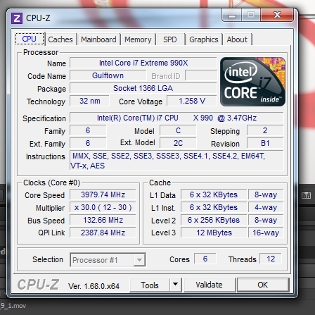

vejitto Δημοσ. 1 Σεπτεμβρίου 2014 Δημοσ. 1 Σεπτεμβρίου 2014 Χαιρετώ το forum Και περνάω στο ψητό: είμαι αρχάριος στο θέμα του OC. Πριν από καιρό αγόρασα έναν 990x και τον τρέχω στα 4 GHz, σε ένα X58 SLI Classified με 24 GB triple channel μνήμη. Ο OS δίσκος είναι Samsung Evo Pro. Την ψύξη την έχει αναλάβει -με απευθείας ανάθεση έργου-μία Corsair H100i. Το OC το έχω κάνει κάπως στα κουτουρού, νομίζω απλά έπαιξα με το mutli (133x30). Το πρόβλημα: χρησιμοποιώ τον υπολογιστή για επαγγελματική χρήση και κυρίως για δημιουργία 2D/3D video στο After effects CC. Υπάρχουν κάτι application specific benchmarks στα οποία δεν πιάνω αντίστοιχους χρόνους με άλλους που χρησιμοποιούν i7 920 για παράδειγμα. Συγκεκριμένα μου ρίχνουν στα αυτιά μέχρι και 60% σε χρόνο ολοκλήρωσης του benchmark project. Οπότε καταλαβαίνω πως ή κάτι έχω κάνει πολύ λάθος, ή υπάρχει κάποιος bottle neck Που δεν μπορώ να εντοπίσω. Μπορεί κάποιος να βοηθήσει;;

vejitto Δημοσ. 2 Σεπτεμβρίου 2014 Μέλος Δημοσ. 2 Σεπτεμβρίου 2014 Βρήκα έναν οδηγό με τα απολύτως βασικά βήματα για OC του 990x και έλεγε: ανέβασε το Mutli και δώσε Vcore στο 1,35. Δεν είδα καμία διαφορά. Το cpuz Μου δείχνει πως είμαι στα 4 GHz και δεν έχω ούτε stability issues, άλλα εξακολουθώ να πατώνω στο benchmark του after effects. Μου ρίχνουν με 920 στα 4 GHz το οποίο δεν είναι λογικό. Στο BIOS δεν βρήκα πουθενά κάποια ρύθμιση για LLC. όσο για την μνήμη έχω αυτην: Kingston HyperX DDR3 1600 (6x4GB) και έχω γεμίσει και τα 6 DIMM slots, που από ότι διάβασα ζορίζει λίγο το rig σε ότι αφορά το πόσο μπορεί να πάει ο CPU. Δεν ξέρω τι να κάνω ως επόμενο βήμα. Μήπως κάνει κανείς κατ'οίκον επίσκεψη και OC?

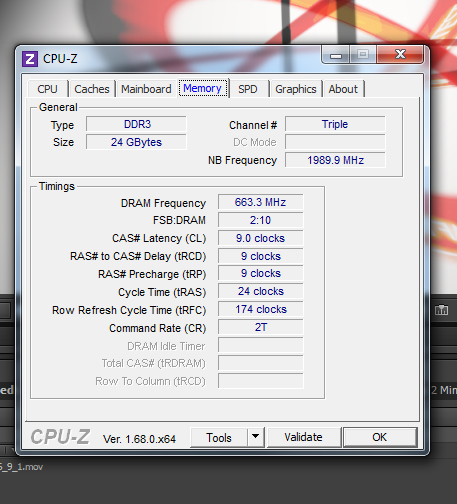

valexandros2 Δημοσ. 27 Νοεμβρίου 2014 Δημοσ. 27 Νοεμβρίου 2014 Καλημέρα, η μνήμες σου στα πόσα τρέχουν, μήπως είναι memory intensive αυτά τα benchs? Αν είδα καλα τρέχουν στα 1333? Είναι στις σωστές θέσεις για να δουλέψει σωστά το triple. Κανε κανα bench με sandra στις μνήμες να δεις που περίπου ε'ισαι. Με ενδιαφέρει και μενα ο 990x και θα ήθελα να ξέρω αν εξακολουθείς να εχεις προβλήηματα.
