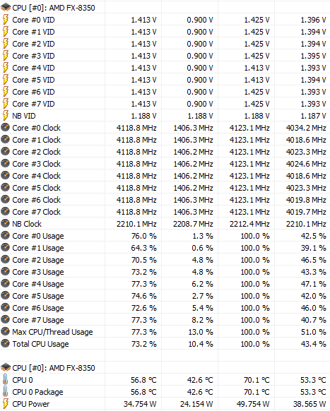

Ultron Δημοσ. 30 Αυγούστου 2014 Μέλος Δημοσ. 30 Αυγούστου 2014 καμια ιδεα? (εβαλα και τα votlages που μου ειπε ο φιλος απο πανω)
BabisTs Δημοσ. 30 Αυγούστου 2014 Δημοσ. 30 Αυγούστου 2014 καμια ιδεα? (εβαλα και τα votlages που μου ειπε ο φιλος απο πανω) Πήγαινε στα bios settings και άλλαξε το vcore,είσαι πολύ ψηλά για 4,1ghz (είσαι σχεδόν 1,43).Πρέπει να το κατεβάσεις τουλάχιστον to cpu vcore στο 1,38 για αυτήν την συχνότητα.Απενεργοποίησε και το turbo core και δώσε χειροκίνητα 200(fsb) x 21 (multiplier).
Ultron Δημοσ. 30 Αυγούστου 2014 Μέλος Δημοσ. 30 Αυγούστου 2014 Απλα δεν ειναι περιεργο που ειναι ετσι τα stock settings? Thanks, θα το κανω και θα ξαναγραψω
BabisTs Δημοσ. 30 Αυγούστου 2014 Δημοσ. 30 Αυγούστου 2014 Πολλές φορές τα default settings επειδή είναι στο auto τράβανε λίγο περισσότερη τάση.Επίσης τσέκαρες την ποσότητα της πάστας (δεν νομίζω να έχεις βάλει πάρα πολύ)?Είδες αν η ψύκτρα εφαρμόζει σωστά με το cpu?Πάντως οι 80 βαθμοί είναι πάρα πολύ μεγάλη θερμοκρασία.Στο screen που ανέβασες 70 βαθμούς λέει για max temp,80 βαθμούς πότε τους έβγαλε?
Ultron Δημοσ. 30 Αυγούστου 2014 Μέλος Δημοσ. 30 Αυγούστου 2014 Μου ειχε βγαλει 78 βαθμους σε ενα alt--tab που ειχα κανει ενω επαιζα bf4.Τωρα το αφησα 3 ωρες με Prime95 (κατεβασα το vcore σε -0,050) και το max που πηγε ηταν 62,9) Παρ ολα αυτα το vcore στο μαξιμουμ χτυπησε 1,425
AiWaaa Δημοσ. 30 Αυγούστου 2014 Δημοσ. 30 Αυγούστου 2014 Το turbo ευθύνεται για το vcore σου. Εισαι αρκετά ψηλά εγω με 1.34 παίζω στα 4.4.. Δοκίμασε να κλείσεις το turbo να δεις τι max vcore σου παει και μετα ανοιξε το παλι
